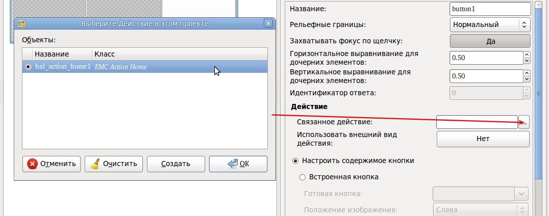

А у меня нет менюшки, в которой я могу выбрать, например, emc_home_z
Снимок-1.png (3470 просмотров) <a class='original' href='./download/file.php?id=12427&mode=view' target=_blank>Загрузить оригинал (124.08 КБ)</a>
Сообщения: 8167
Репутация: 1589
Re: MyGUI
Сообщение nkp »
Ворон226 писал(а):например, emc_home_z
emc_home_z - это название кнопки, ты задаешь его сам
а вот к какой оси будет применено деймтвие (home) выбыраешь здесь
Выделение(016).jpg (3467 просмотров) <a class='original' href='./download/file.php?id=12428&mode=view' target=_blank>Загрузить оригинал (113.59 КБ)</a>
и прсваиваешь здесь
(если ничего не путаю - поскольку я у себя применил немного другой способ)
Выделение(017).jpg (3467 просмотров) <a class='original' href='./download/file.php?id=12429&mode=view' target=_blank>Загрузить оригинал (183.95 КБ)</a>
