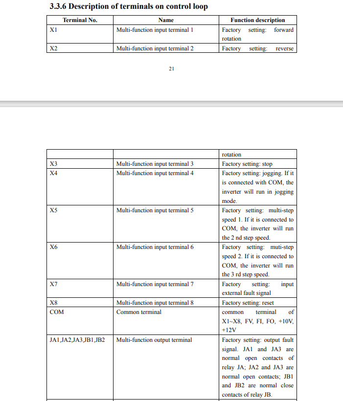

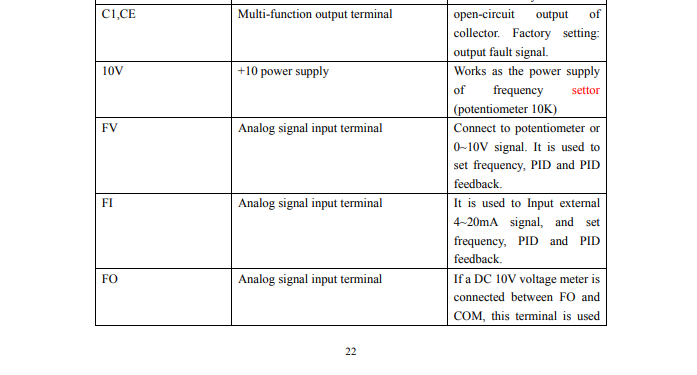

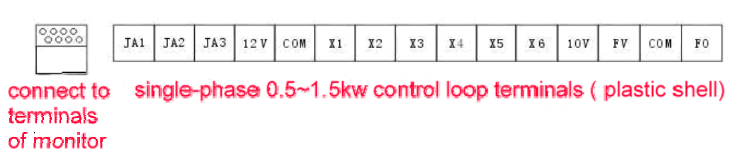

Приобрел вашу плату. Не очень понял, как подключать шпиндель. Что бы чего не испортить решил проконсультироваться.
частотник Model: DV300-2015T . Клемник частотника и описание.
клемма на частотнике.png (3056 просмотров) <a class='original' href='./download/file.php?id=186124&mode=view' target=_blank>Загрузить оригинал (70.12 КБ)</a>
клемник 1.png (3056 просмотров) <a class='original' href='./download/file.php?id=186125&mode=view' target=_blank>Загрузить оригинал (73.29 КБ)</a>
клемник 2.png (3056 просмотров) <a class='original' href='./download/file.php?id=186127&mode=view' target=_blank>Загрузить оригинал (37.59 КБ)</a>

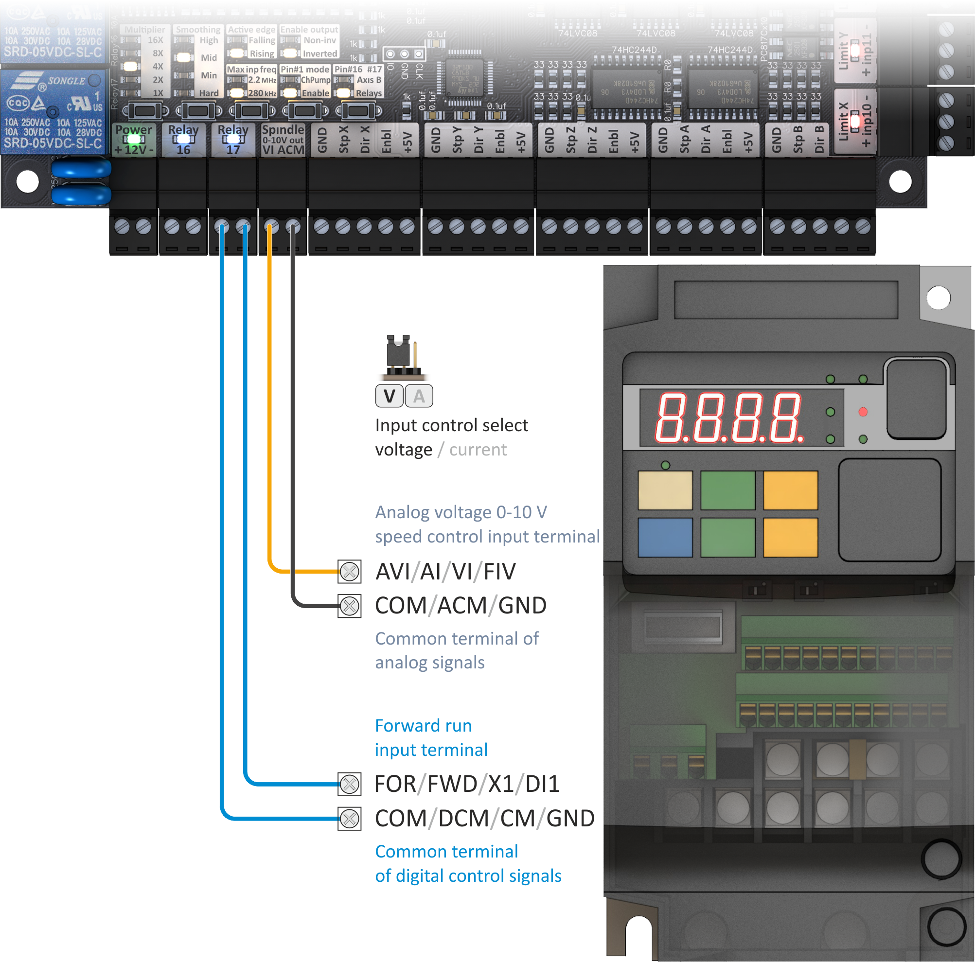

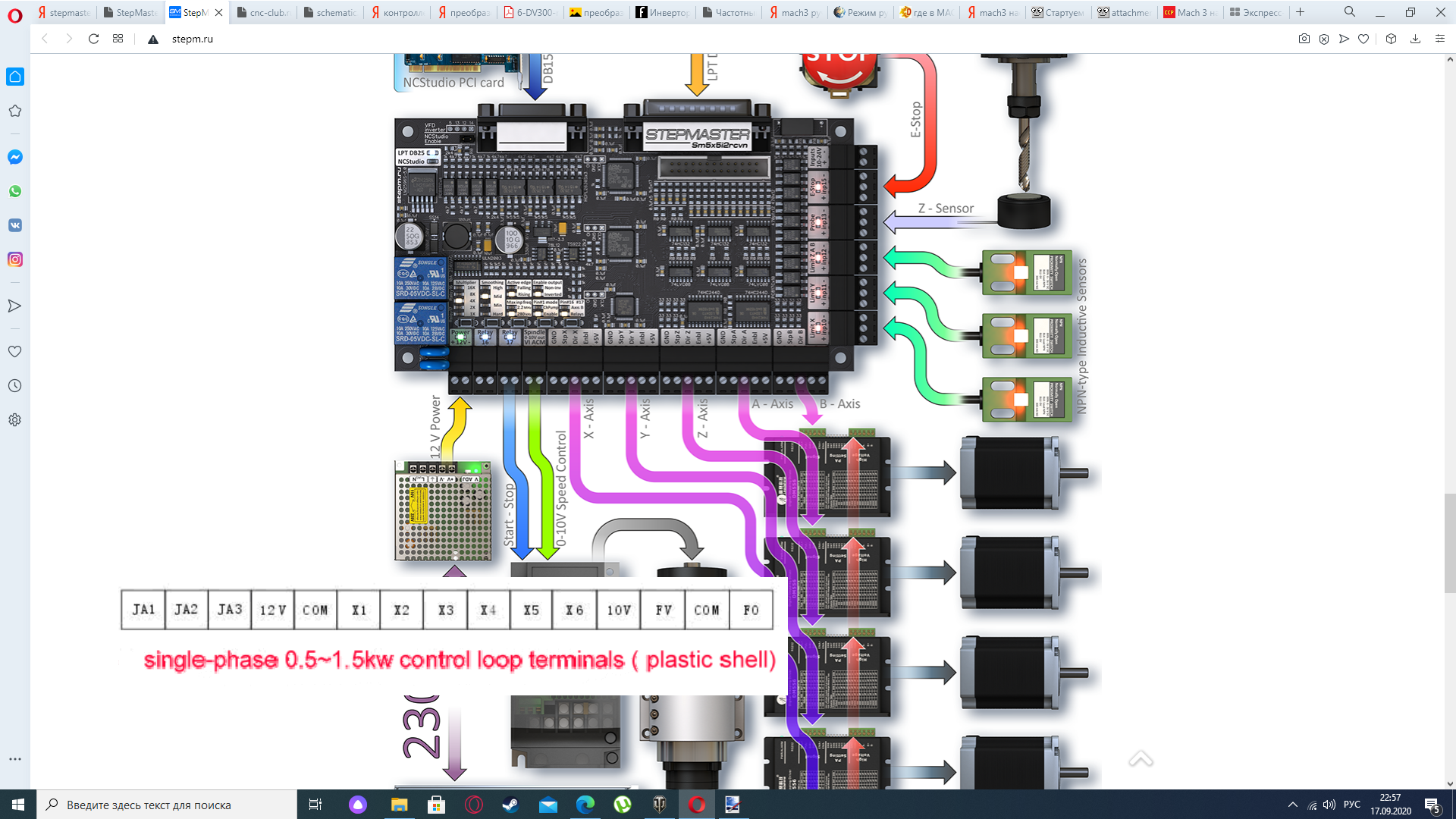

Что и к чему подключать.
соединение.png (3054 просмотра) <a class='original' href='./download/file.php?id=186129&mode=view' target=_blank>Загрузить оригинал (1.34 МБ)</a>
Re: StepMaster ver 2.5
Barmoglot писал(а): ↑ Клемник частотника и описание.
Контакты FV и COM Для аналогового входа управления оборотами.
Контакты X1 и COM для запуска / включения шпинделя.

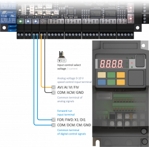

Картинку лучше смотреть не на сайте, а в инструкции:
с инвертором.png (3019 просмотров) <a class='original' href='./download/file.php?id=186134&mode=view' target=_blank>Загрузить оригинал (2.8 МБ)</a>
