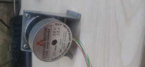

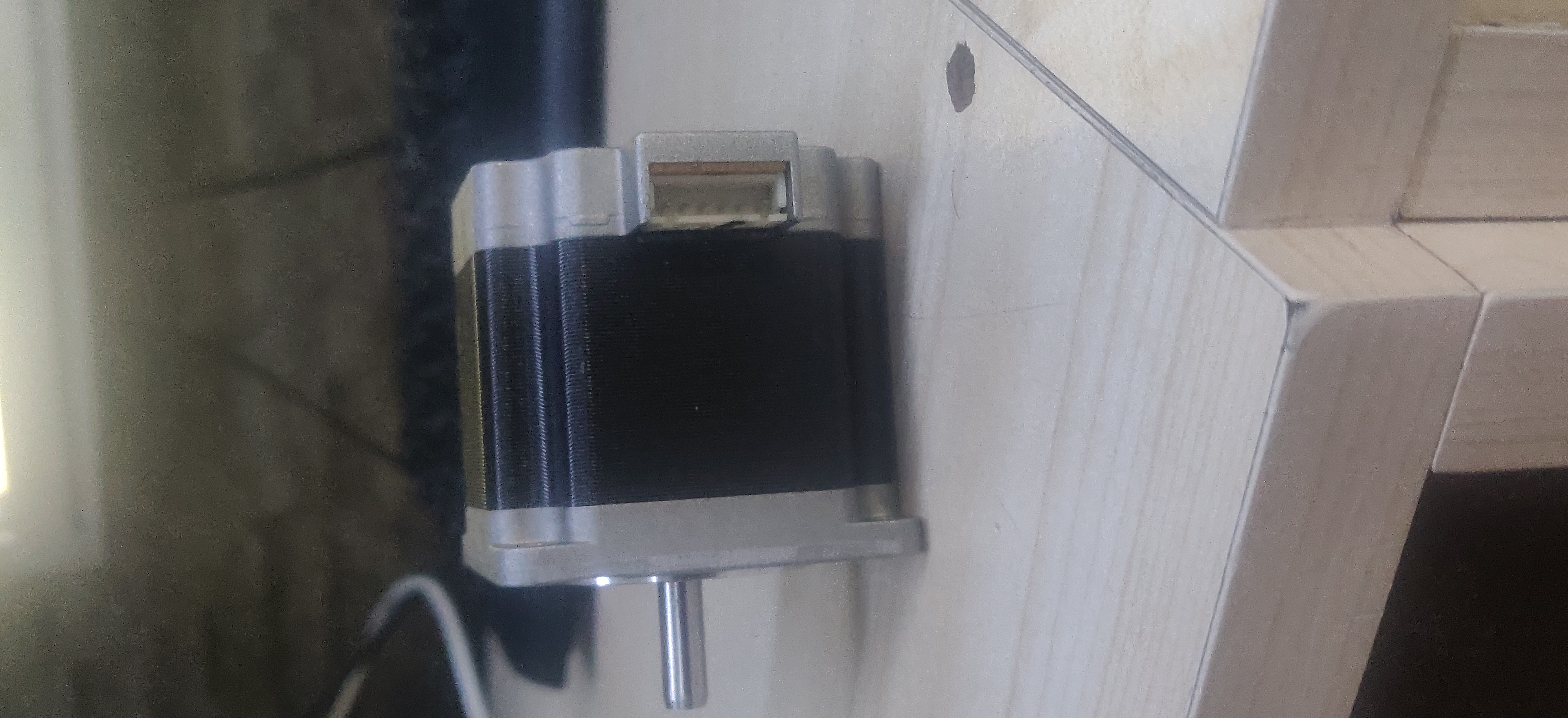

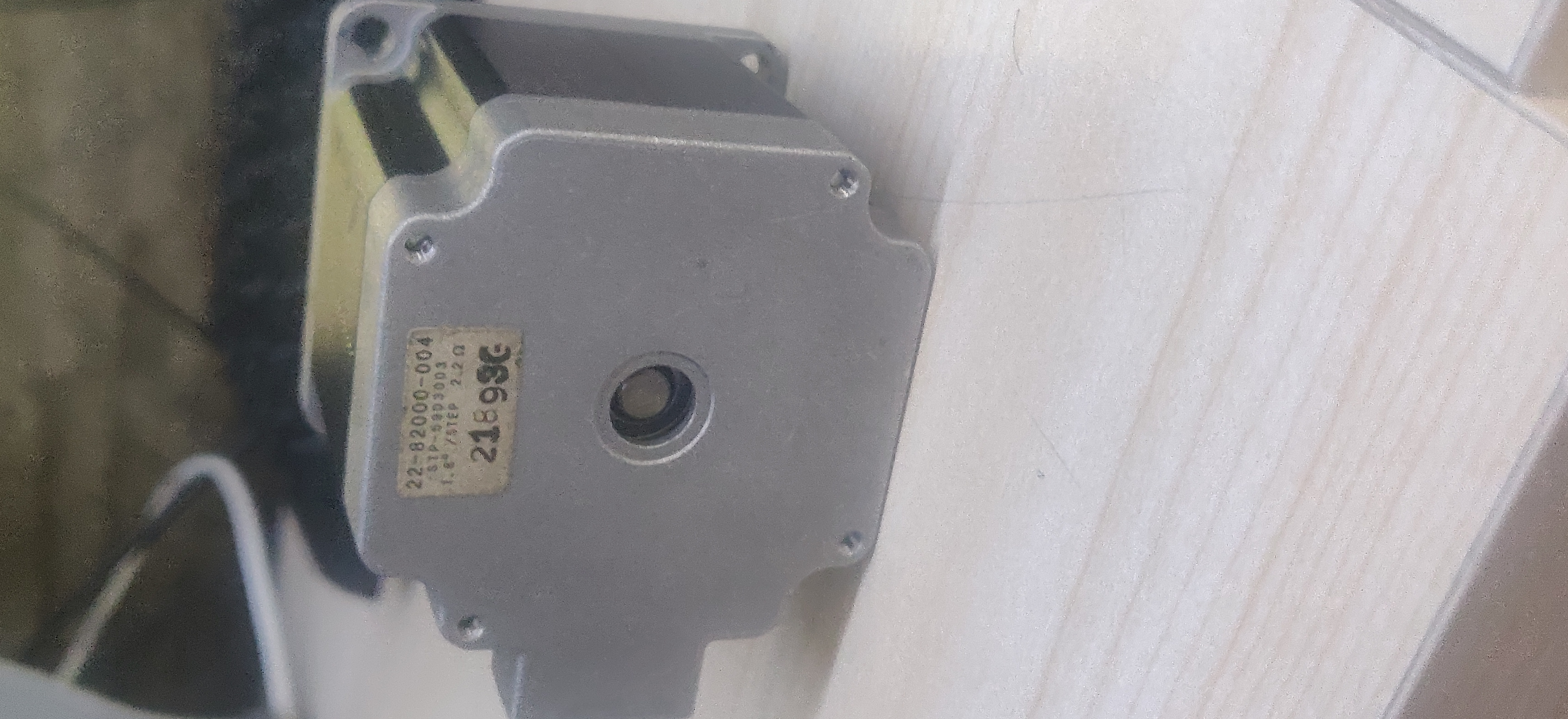

Всем доброго дня. Есть два шаговых двигателя. Собираюсь их использовать в самопальном смотчике этикеток. В проекте собираюсь использовать микрошаговый драйвер A3967 в связке с микроконтроллером atmega16. Какая частота ШИМ должна быть для обеспечения максимальной скорости
Спасибо

Эти движки и их драйвера управляются не ШИМ, step/dir.
Скорость будет зависеть от частоты шагов и выбранного делителя микро-шаго.
Сверху ограничена параметрами движка и питания.
Поищите онлайн калькулятор калькулятор ШД

рекомендуется в районе 25 КГц. Но на скорость она не влияет. Надо увеличивать напряжение и обеспечивать плавный разгон.
