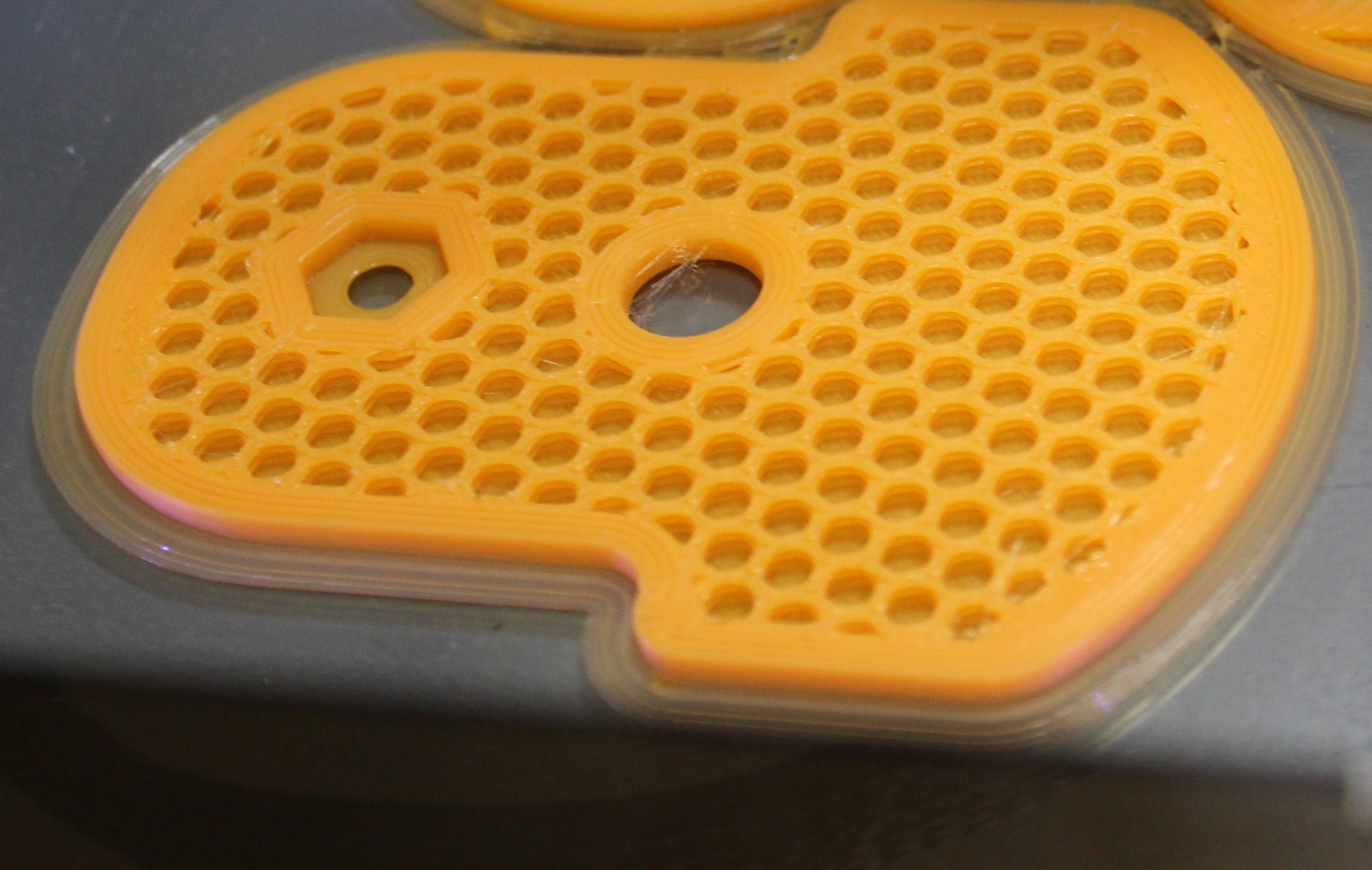

Приветствую. Прошу прощения за нубовский вопрос. Мне необходимо распечатать элемент в виде пластины с крепежными отверстиями. Печатать "сплошняком" нет необходимости, возможно выставить параметр заполнения при печати, допустим, 50 (не принципиально). Возможно ли каким-либо образом при этом задать сплошную печать в зонах расположения крепежных отверстий ?

Если выбираешь заполнение ниже 100% принтер будет печатать дно, стенки и крышку с заполнением 100%, а все остальное с указанным заполнением. Просто задай толщину стенки какую необходимо.

А еще удобно делать отверстия в детали. И они, кик ни странно, увеличивают ее прочность, ибо ограждены стенками.

В Пруша слайсере легко можно сделать отдельные участки с любым заполнением.
Смотрите внимательно: https://youtu.be/BMbgFgzPcG8?t=2058
