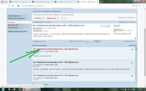

Раньше во входящих/исходящих сообщениях при наведении пальчика на название темы и клике был переход на тему форума, а сейчас переход опять сюда же на сообщение где и был до клика.
Т.е. получил допустим сообщение, прочитал и сразу можно перейти в тему почитать, а сейчас получив сообщение приходится по спискам форума искать эту тему.
1.jpg (1330 просмотров) <a class='original' href='./download/file.php?id=186153&mode=view' target=_blank>Загрузить оригинал (206.82 КБ)</a>

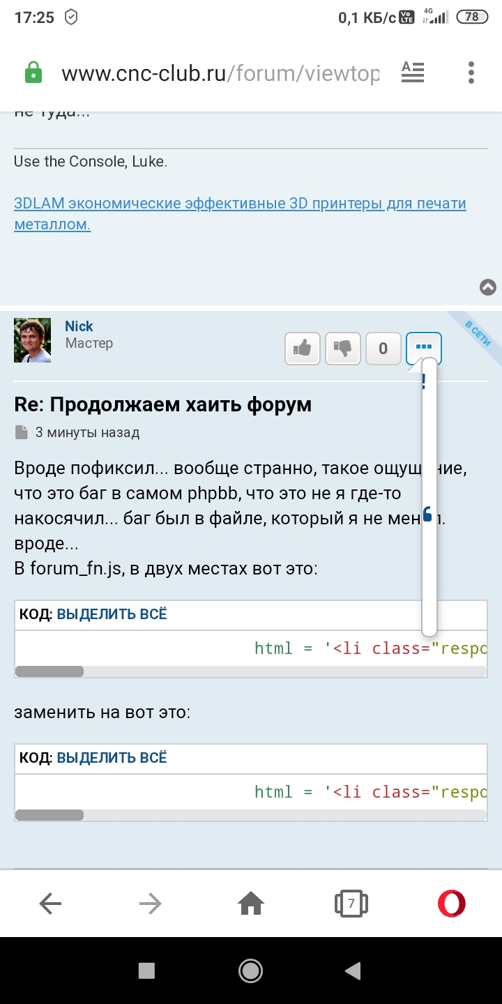

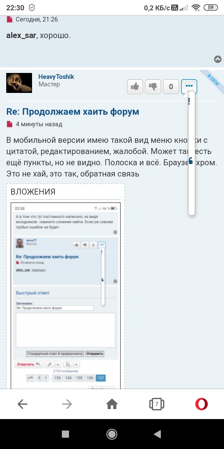

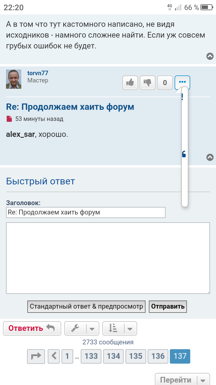

В мобильной версии имею такой вид меню кнопки с цитатой, редактированием, жалобой. Может там есть ещё пункты, но не видно. Полоска и всё. Браузер хром. Это не хай, это так, обратная связь
Screenshot_20200919-222056.png (1268 просмотров) <a class='original' href='./download/file.php?id=186185&mode=view' target=_blank>Загрузить оригинал (108.66 КБ)</a>

Re: Продолжаем хаить форум
Сообщение Umnik »
У меня так же
Screenshot_2020-09-19-22-30-16-350_com.opera.browser.jpg (1266 просмотров) <a class='original' href='./download/file.php?id=186186&mode=view' target=_blank>Загрузить оригинал (235.49 КБ)</a>

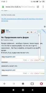

HeavyToshik писал(а): ↑ В мобильной версии имею такой вид меню кнопки с цитатой, редактированием, жалобой. Может там есть ещё пункты, но не видно. Полоска и всё. Браузер хром. Это не хай, это так, обратная связь
Да, в пятницу уже пытался починить, что-то не зашло с первого раза... Не понимаю, почему меню запихивает не туда...
Вроде пофиксил... вообще странно, такое ощущение, что это баг в самом phpbb, что это не я где-то накосячил... баг был в файле, который я не менял. вроде...
В forum_fn.js, в двух местах вот это:
			html = '<li class="responsive-menu hidden"><a href="javascript:void(0);" class="js-responsive-menu-link responsive-menu-link"><i class="icon fa-bars fa-fw" aria-hidden="true"></i></a><div class="dropdown"><div class="pointer"><div class="pointer-inner" /></div><ul class="dropdown-contents" /></div></li>',
заменить на вот это:
			html = '<li class="responsive-menu hidden"><a href="javascript:void(0);" class="js-responsive-menu-link responsive-menu-link"><i class="icon fa-bars fa-fw" aria-hidden="true"></i></a><div class="dropdown"><div class="pointer"><div class="pointer-inner" /></div></div><ul class="dropdown-contents" /></li>',
