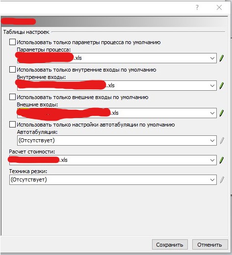

составил таблицы входов выходов для pronest.
таблицы настроек входов/выходов включены и работаеют (2586 просмотров) <a class='original' href='./download/file.php?id=185324&mode=view' target=_blank>Загрузить оригинал (54.59 КБ)</a>

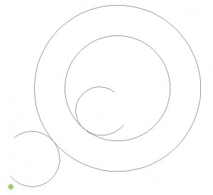

но есть одна загвоздка, при добавлении детали входы выходы добавляются с теми параметрами что прописаны в настройках машины по умолчанию.
для вновь добавленой детали входы выходы назначаются по умолчанию (2586 просмотров) <a class='original' href='./download/file.php?id=185325&mode=view' target=_blank>Загрузить оригинал (13.4 КБ)</a>

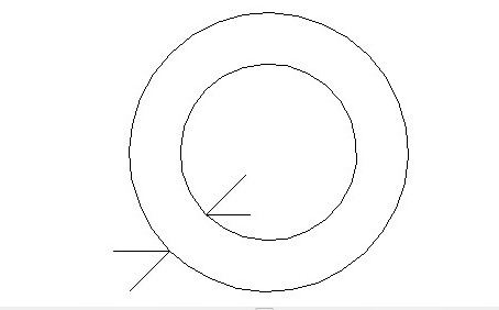

если зайти в редактирование детали, удалить входы выходы и назначать их по новой то они назначаются с параметрами из таблиц входов/выходов.
в расширенном редактировании удаляем входы/выходы и назначаем их по новой (2586 просмотров) <a class='original' href='./download/file.php?id=185326&mode=view' target=_blank>Загрузить оригинал (36.92 КБ)</a>
