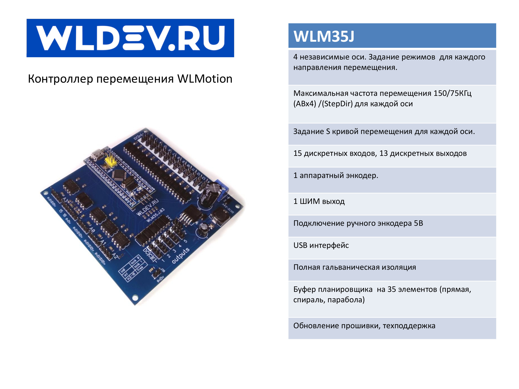

vladumur писал(а):В чем разница в сравнении с 35j?
Улучшены качества того что было и добавлено новое. Скоро будут сделан мануал, а также представлен список что есть в WLM55J.

vladumur писал(а): ↑ В чем разница в сравнении с 35j?
slideWLM35J.jpg (3464 просмотра) <a class='original' href='./download/file.php?id=185414&mode=view' target=_blank>Загрузить оригинал (335.72 КБ)</a>

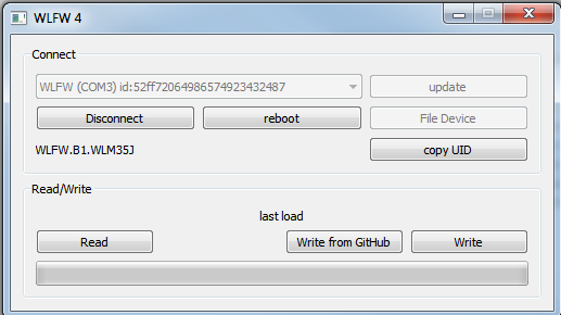

Обновлена программа работы с прошивками.
+ можно автоматически загружать прошивки из интернета.
- изменена организация прошивок контроллеров (B0>B1>FW)
- обновлена документация https://cloud.mail.ru/public/2PKj/49mE6Rhh9
WLFW-4.png (3424 просмотра) <a class='original' href='./download/file.php?id=185430&mode=view' target=_blank>Загрузить оригинал (23.92 КБ)</a>
