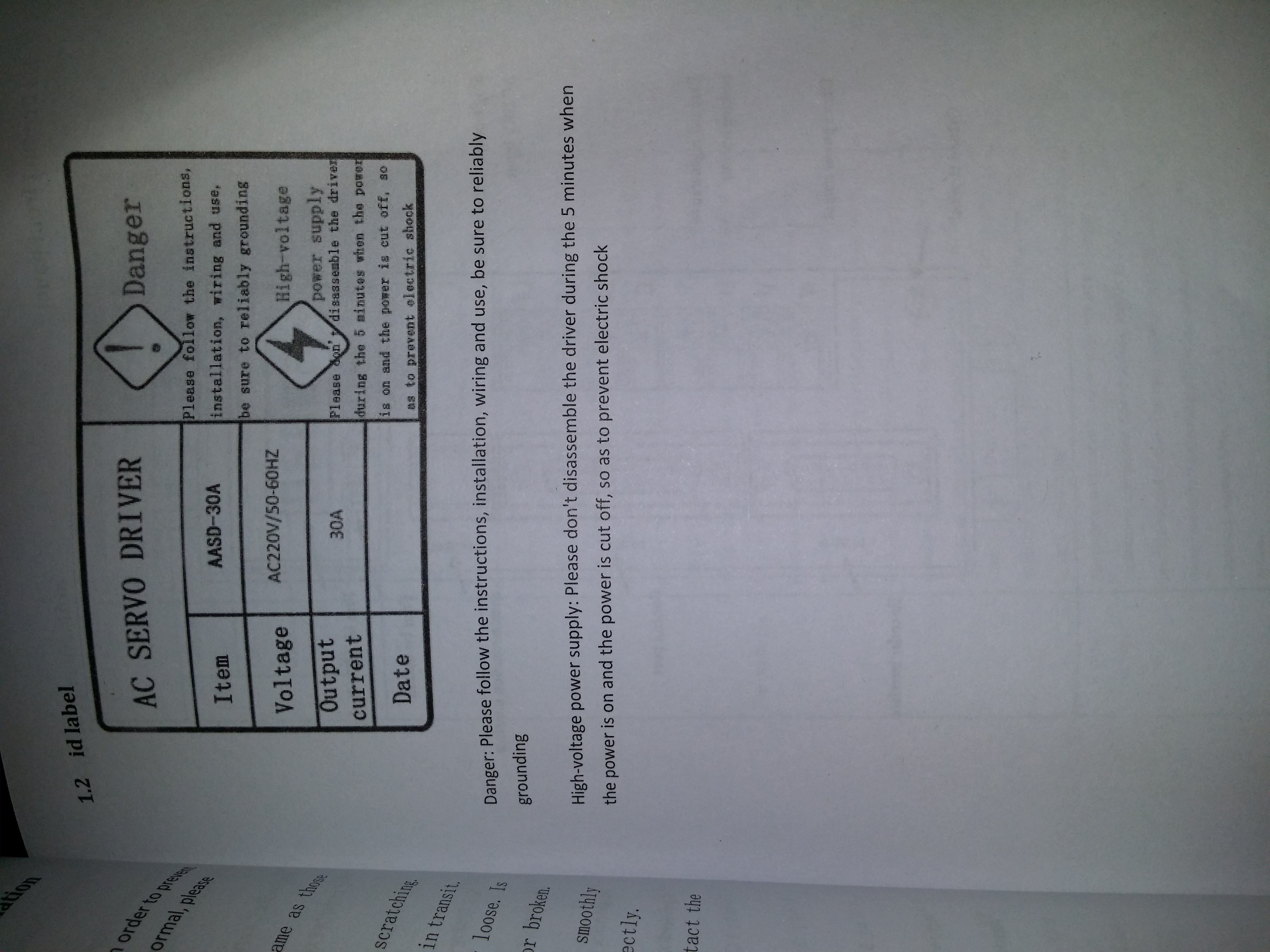

Re: Пуско-наладка, LinuxCNC + MESA 7i76E и другое
JPEG_20200905_123914_-1530573829.jpg (1913 просмотров) <a class='original' href='./download/file.php?id=185773&sid=0f4c3f3fd40533e366b1817823af242b&mode=view' target=_blank>Загрузить оригинал (3.43 МБ)</a>
JPEG_20200905_123838_2113464074.jpg (1913 просмотров) <a class='original' href='./download/file.php?id=185774&sid=0f4c3f3fd40533e366b1817823af242b&mode=view' target=_blank>Загрузить оригинал (2.88 МБ)</a>
Был косяк уже в моем хал файле. (немец откликнулся, посмотрел конфиг и подсказал)
Я то исправил, но никакая модификация ПИД не влияет на мотор. Как болтался, так и болтается. (если что, то короткое видео в инсте)
У меня серводрайвер настроен по умолчанию. Может там для начала нужно включить, что бы он не брал на себя управление? (если оно там есть)
Или может есть в этих драйверах какая-то автонастройка?
Подскажите что почитать, а то я ничего не понимаю... :thinking:
Предыдущий пост "метод" не смог запустить, ещё на столько не разобрался в ЛЦНЦ.
Напомню, что управляется степ/дир и ориентация.
Может режим нужно заменить с 2 на другой? 3-4? :thinking:
