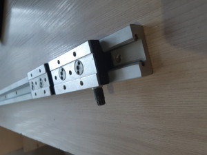

20200906_144649.jpg (4719 просмотров) <a class='original' href='./download/file.php?id=185791&mode=view' target=_blank>Загрузить оригинал (3.5 МБ)</a>
Сегодня смонтировал направляющие.

Re: Динозавр в комнате!
Сообщение Danil »
За невнимательность нужно платить. :?
Не учёл то что при заказе роликов с опорами, нужно хоть посмотреть на размеры :monkey: , в итоге перепад составил 15мм.
Как оказалось не так уж и просто найти куски алюминия в Краснодаре(либо плохо искал!), взял трубу с строймага 15х30, заколхозил, если будет не устраивать, позже переделаю.
