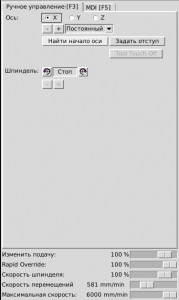

Добрый день, объясните новичку
как можно изменить и добавить что-то на эту панель?
23456.JPG (6863 просмотра) <a class='original' href='./download/file.php?id=185499&mode=view' target=_blank>Загрузить оригинал (31.94 КБ)</a>
Уже успел привыкнуть к русскому скринсету Мача
Хотелось бы как-то реализовать все тоже самое в Линуксе
В частности, общее обнуление
345345.JPG (6863 просмотра) <a class='original' href='./download/file.php?id=185505&mode=view' target=_blank>Загрузить оригинал (26.72 КБ)</a>
Автопоиск высоты по Z
Возврат в точку X=0 Y=0 и Z=0
Реальные обороты шпинделя и подачи
6456654.JPG (6863 просмотра) <a class='original' href='./download/file.php?id=185507&mode=view' target=_blank>Загрузить оригинал (21.31 КБ)</a>

Подскажите кто что может. Может кто-то что себе делал.
Хочу сделать такие кнопки в панели pyVCP:
1)Продублировать "стоп"F1 и "питание"F2, также как в основной панели, если нажать стоп питание блокируется, и кнопки с залипанием
2)Хоум, найти начало всех осей, доехать до концевиков по очереди
3)Проб, автопоиск по Z
4)Управление оборотами шпинделя
такого вида:
[ текст: текущие обороты ]
[ стоп\пуск ] *кнопка с залипанием
[ минус скорость ] [ плюс скорость ]
5) пуск и пауза программы
solo

так на че сложного
viewtopic.php?p=11406#p11406
здесь все описано
ну а если в двух словах то сначала создается панель PyVCP
для отображении панели в ини файле в секции дисплей добавляется загрузка
для того чтобы PyVCP панель работала в Linuxcnc в хел файле соединяем пины PyVCP виджетов, с пинами
viewtopic.php?p=11404#p11404
и все должно работать

Какой командой можно сделать чтобы оси поочередно находили начала?

пытаюсь продублировать кнопку стоп, не получается
net halui.estop.activate.in <= pyvcp.stop

asher писал(а): ↑ net halui.estop.activate.in <= pyvcp.stop
1 каждое соединение (net) должно состоять из одного источника сигнала , ( это пин , или по электро- терминам выход ) и входов , входов может быть несколько .
2 каждому сигналу ( выходу ) присваивается свое уникальное имя !!!!!!
3 формат записи net
команда имя выход входа ( все пишется через пробел )
можно писать в одну строку , или одно соединение можно записать несколькими строками но каждая строка должка начинаться с "net имя пин"
я совсем плохой знаток LinuxCNC и обычно перед тем как давать совет проверяю на компе с LinuxCNC но в данный момент у меня нету компу с Linuxcnc
могу сделать предположение, чтобы продублировать состояние кнопки Е-стоп надо в хел файле написать так
net mystop  halui.estop.is-activated  pyvcp.stop
pyvcp.stop- так должен называется пин в панели pyVCP

asher писал(а): ↑ Какой командой можно сделать чтобы оси поочередно находили начала?
Порядок хомления по команде Home All прописывается в ини файле
вот здесь описано
http://linuxcnc.org/docs/html/config/ini-homing.html
Для запуска надо пин halui.home-all поставить в true. Кнопкой или ещё как

solo писал(а): ↑ net mystop halui.estop.is-activated pyvcp.stop
спасибо, сработал такой
net mystop  halui.estop.activate pyvcp.stop
работает как включение е-стоп

alex_sar писал(а): ↑ Порядок хомления по команде Home All прописывается в ини файле
вот здесь описано
halui.home-all (bit, in) - пин для запроса выставления всех осей. Это пин будет присутствовать только если HOME_SEQUENCE задан в ini файле.
спасибо, вроде сработало
прописал
[AXIS_0]
TYPE = LINEAR
HOME = 0.0
MAX_VELOCITY = 25.0
MAX_ACCELERATION = 750.0
STEPGEN_MAXACCEL = 937.5
SCALE = 80.0
FERROR = 1
MIN_FERROR = .25
MIN_LIMIT = -0.001
MAX_LIMIT = 200.0
HOME_OFFSET = 0.0
HOME_SEQUENCE = 0
[AXIS_1]
TYPE = LINEAR
HOME = 0.0
MAX_VELOCITY = 25.0
SCALE = 80.0
FERROR = 1
MIN_FERROR = .25
MIN_LIMIT = -0.001
MAX_LIMIT = 200.0
HOME_OFFSET = 0.0
HOME_SEQUENCE = 1
[AXIS_2]
TYPE = LINEAR
HOME = 0.0
MAX_VELOCITY = 25.0
SCALE = 80.0
FERROR = 1
MIN_FERROR = .25
MIN_LIMIT = -100.0
MAX_LIMIT = 0.001
HOME_OFFSET = 0.0
HOME_SEQUENCE = 2
и добавил в хал строку
net goallhome halui.home-all pyvcp.gohome

подскажите, всё же, можно как-то изменить эту панель
хочу размер поменять, как-то компактнее сделать, сузить, но кнопки по крупнее сделать
я так понял это надо что-то в файле axis.tcl править

Подскажите, а как добавляют кнопку подачи СОЖ на эту панель?
InkedScreenshot-1_LI.jpg (6282 просмотра) <a class='original' href='./download/file.php?id=186107&mode=view' target=_blank>Загрузить оригинал (56.81 КБ)</a>
Re: Настройка интерфейса + Скрипты
А она вроде сама добавляется, если подключить нужный пин.
ну или в крайнем случае, если их настроить через stepconf - а как появится, можно проверить, что изменилось в конфиге.
