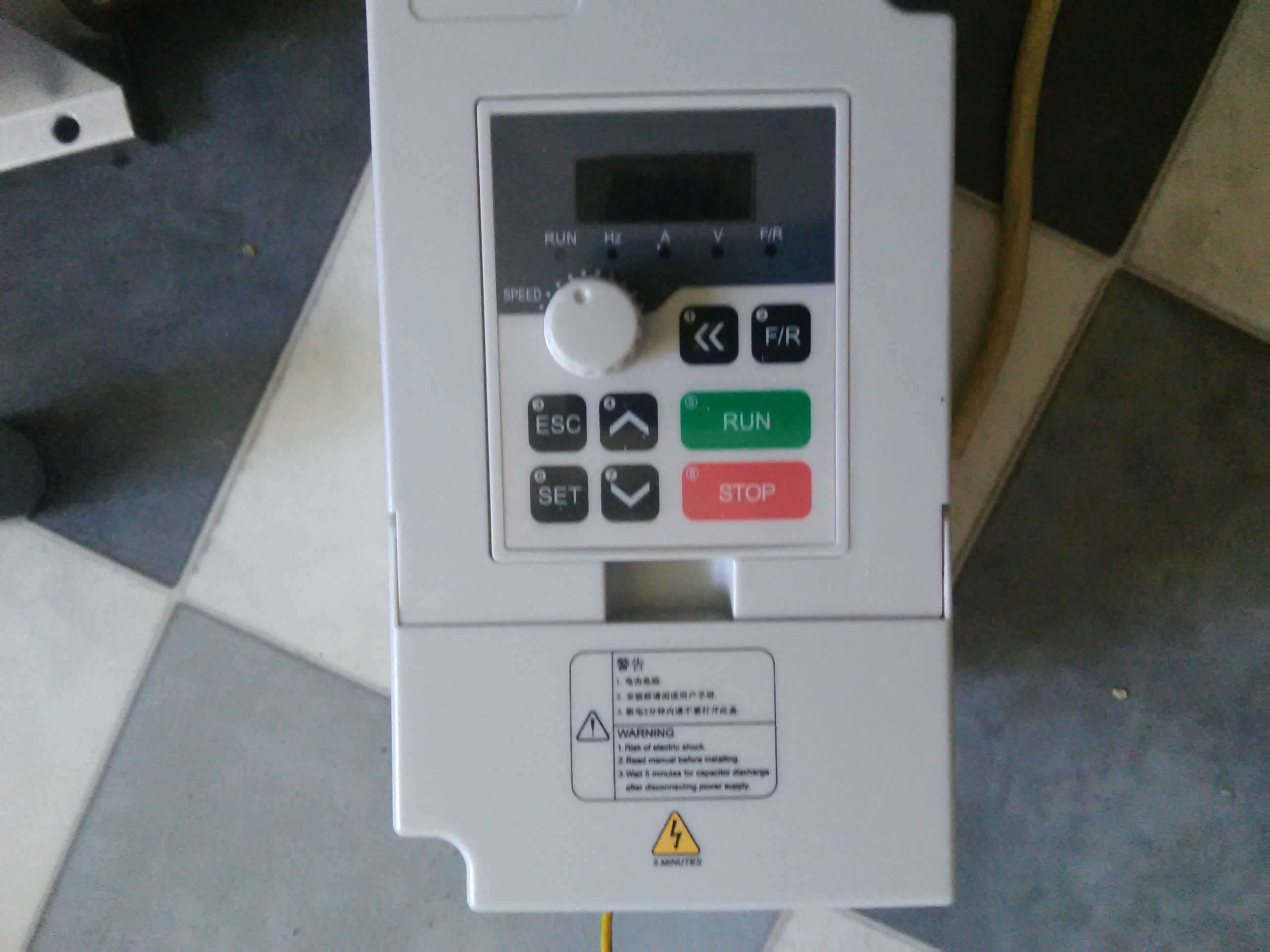

ДВС, Уважаемое Сообщество.
Прошу помощи, ибо моих познаний в данной теме, мягко сказать, маловато.
Исходные данные:
Шпиндель EYS8043-24/0.80, 800w, 400hz, 24000 об.мин.,Китай
Частотник G-Penny H100-1,5S2-1B, 1500w, 1000hz, Китай
Опыт общения с подобными устройствами - нулевой.
Задача: проверить способность функционировать данную связку.
В ходе попыток выполнить задачу и разобраться в проблеме возник ряд вопросов:
- как идентифицировать контакты шпинделя (нумерация присутствует, но хочется перестраховаться)
- можно ли подключать к сети частотник для настройки без подключенного шпинделя (без нагрузки)
- какие значения каких параметров необходимо "вбить" в частотник, дабы не спалить/перегреть шпиндель при первом включении. Английский мануал имеется, но с языками -туго, буду со словарем разбираться.
- насколько критично подключение "земли" при проверке на участке "шпиндель-частотник" (розеток с землей в квартире нет)
Буду благодарен за любую помощь и подсказки, пусть даже очевидные. Ибо, повторюсь, с электротехникой знаком мало.

Шикарный ПЧ ))) реально.. я взял из за 1000Гц.. для шпинделя на 60 000 оборотов. Проверял со шпинделями на 800Вт.. Там реально векторный режим - на малых оборотах, при нагрузке на вал, увеличивается ток без падения оборотов )))
К ПЧ идёт мануал, на английском, но всё понятно даже без перевода.
Вам надо указать в настройках: количество полюсов - 2, напряжение 220, частота - 400Гц, ток - 6,5А.

Выставить частоту - пунктов в мануале капец..
Maximum operating frequency
Main frequency
Reference frequency
Intermediate frequency
Minimum frequency
Lower frequency limit
Starting frequency
Stop frequency
Frequency resolution
Jogging frequency
Hopping frequency 1
.....2
.....3
Frequency consistency 1
.....2
Range of hopping frequency
Frequency consistency range setting
И это не все :thinking:

вот как раз настраивал привод, не разгоняется он больше 1900 и всё. и китайцы сливаются-попробуйте то, попробуйте это, это правильно поставьте.
а вопрос-в указании характеристики скольжения (фаз, видимо). и всё, свои 6к получили.
