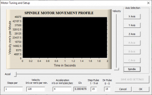

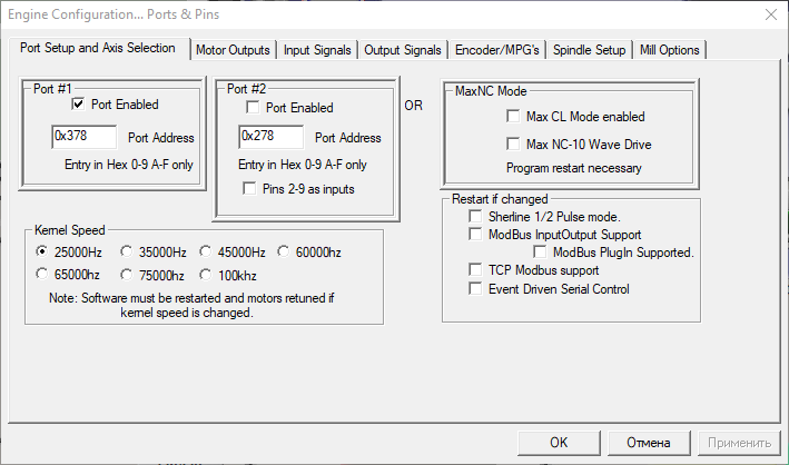

Прошу помощи с настройкой шпинделя из DELTA сервы в Mach3
Сообщение digiTALker »
Сразу скажу что раньше все работало, но после переустановки конфиг слетел, а изначально настраивал не я (.
Итак условие задачи:
Частотник Delta ASD-A0721-AB
:stepper: Двигатель с энкодером Delta ECMA-C30807ES
:controller: Плата к компу подключена по встроенному лпт.
:walk: Всё оказалось сложнее чем я думал. Потыкал и так и сяк, не 3д принтер однако...
Прошу ткнуть носом в пункты настройки.

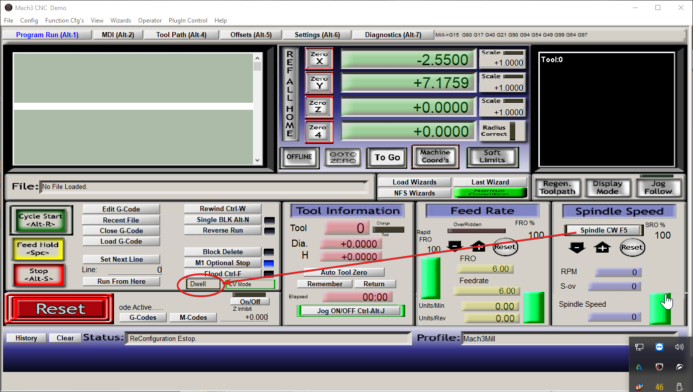

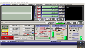

После обновления пропала возможность редактировать. Дополню так:
При нажатии кнопки Spindle SW один раз мигает индикатор Dwel.
Остальные оси работают исправно.
Сам шпиндель в JOG режиме с частотника работает. Но как на него передать команды из мача я не знаю. Есть ли разница принципиальная при сопряжении разных частотников и мач3? Могу ли я погугли мануалы от других частотников и их использования с мач3?
Имею фрезерный ЧПУ 250кг весом, рама профиль 150х150. Стол 300х600. :stepper: Nema 24 c энкодерами. Оси ХУ 20ки :rail: китайские. Плата :controller: RNR CNC bsmce04u-pp. Инвертор KINDA KD200. :dirll: Шпиндель 2.2kwt.
Два 3D принтера :stepper: . ZAV MAX PRO и самопал-дрыгостол - для нейлона.

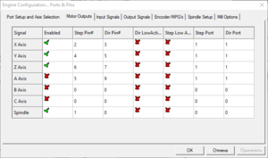

Kupfershcmidt
Сообщения: 2295
Репутация: 323
Re: Прошу помощи с настройкой шпинделя из DELTA сервы в Mach3
Сообщение Kupfershcmidt »
Порт же у тебя не устновлен в конфиге...step port dir port у тебя 0. А ещё в мотор тюнинге смотри, что у тебя для шпинделя установлено.
digiTALker
Сообщения: 111
Зарегистрирован: 05 дек 2019, 18:20
Поставил Step & Dir в единицу. Но нет. Прикрепил скрин для мотортюнинга, но он разве не для настройки ускорений?
2020-08-26_13-03-23.png (3195 просмотров) <a class='original' href='./download/file.php?id=185343&mode=view' target=_blank>Загрузить оригинал (21.58 КБ)</a>
Kupfershcmidt
Сообщения: 2295
Репутация: 323
digiTALker писал(а): но он разве не для настройки ускорений?
В окошке step per должно быть значение количества импульсов на оборот\или миллиметр. Подключено к тем пинам, на которые назначено? На серве выбран режим управления step dir? Проверить тестером появление на соответствующих пинах напряжения.

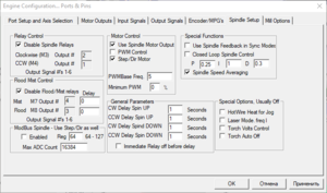

digiTALker
Сообщения: 111

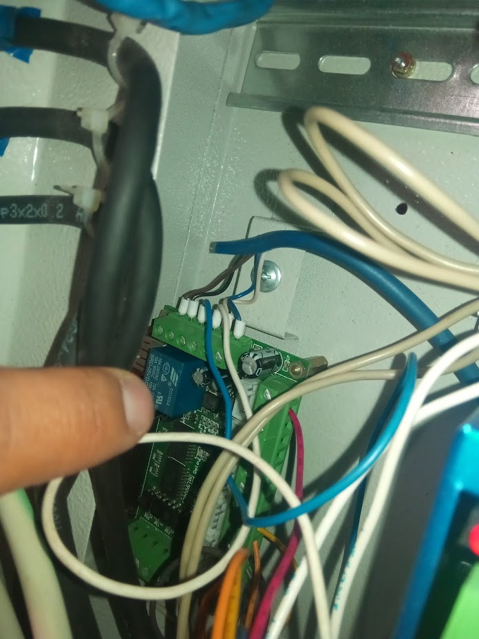

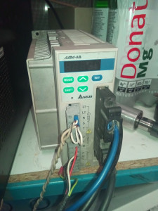

Правильно я понимаю? Даже если у меня управление двигателем происходит через частотник Delta ASD-A0721-AB, то мне все равно надо надо правильно значение импульсов на оборот?
И когда вы говорите
Kupfershcmidt писал(а): На серве выбран режим
имеете ли вы виду на самом частотнике?
Не знаю поможет ли это, вот приложил фотки куда у меня приходит из ЧП контаты в плату Мач
IMG_20200826_200240.jpg (3168 просмотров) <a class='original' href='./download/file.php?id=185373&mode=view' target=_blank>Загрузить оригинал (103.43 КБ)</a>
IMG_20200826_200320.jpg (3168 просмотров) <a class='original' href='./download/file.php?id=185374&mode=view' target=_blank>Загрузить оригинал (112.39 КБ)</a>
niksooon
Сообщения: 2144
Репутация: 1207
Откуда: Кашира
Сообщение niksooon »
По фоткам прям офигенно хорошо как видно, что куда подключено. Сугубо мое имхо - что команду на запуск дает голубая релюха стоящая на плате , а чтоб ее включить -надо правильно порт-пин указать и на третьем скрине слева вверху активировать и правильно назначить "выход".......
Kupfershcmidt
Сообщения: 2295
Репутация: 323
niksooon писал(а): голубая релюха
Когда управляется по степ диру, то реле не участвует. А что куда подключено и как настроено автор отказывается сообщить...ну вот и мучаемся.
niksooon
Сообщения: 2144
Репутация: 1207
Откуда: Кашира
а с чего решил что степ-дир ,а не аналог?
Kupfershcmidt
Сообщения: 2295
Репутация: 323
Ну у него ж в настройках так указано....но я понимаю, что верить ему нельзя. ;) Ну и платка-то или ШИМ или степ дир.

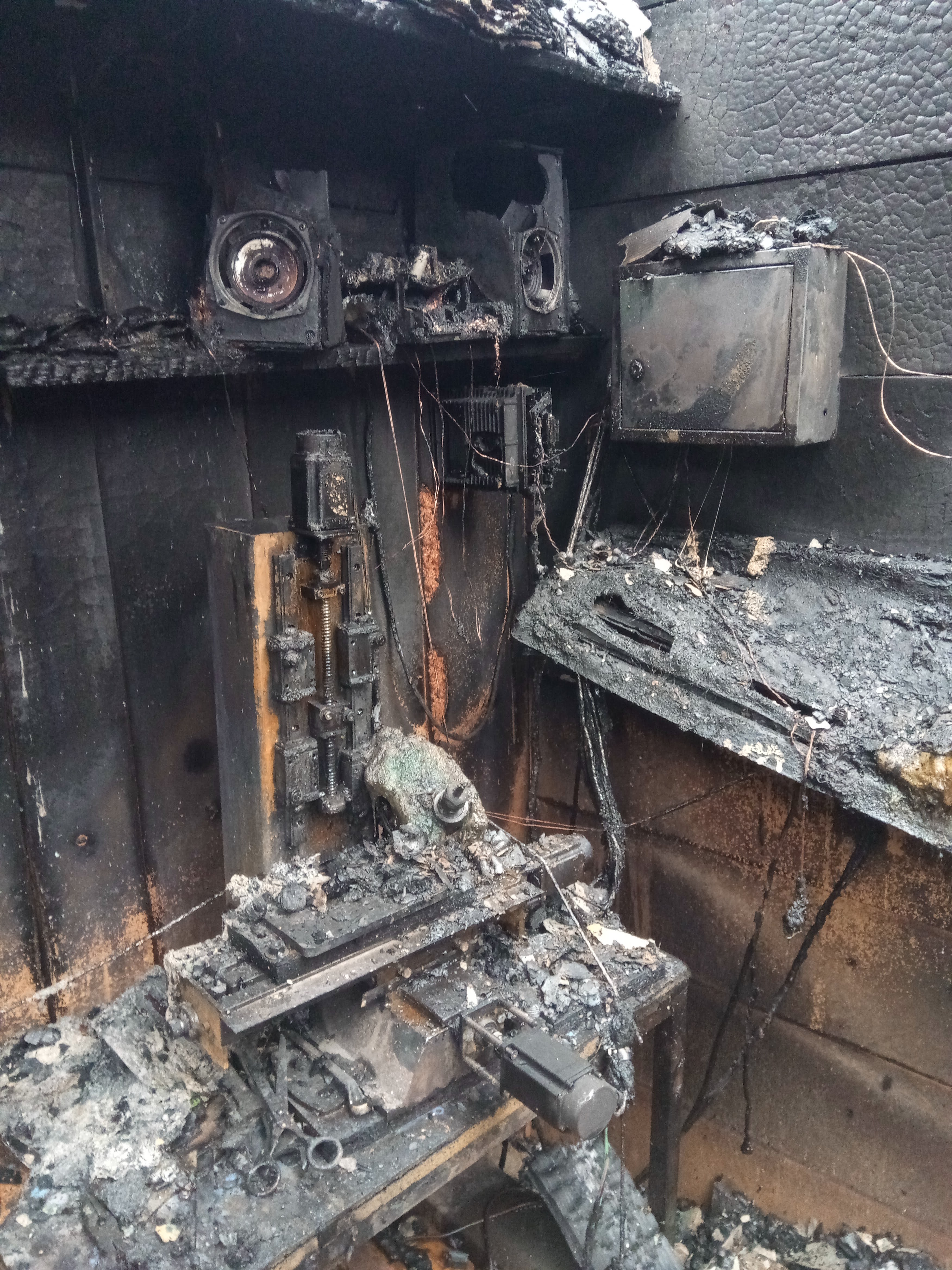

digiTALker
Сообщения: 111
IMG_20210127_101526.jpg (2373 просмотра) <a class='original' href='./download/file.php?id=195784&mode=view' target=_blank>Загрузить оригинал (2.36 МБ)</a>
Этот станок более настраивать не требуется :roll:
Теперь мучаю другой ))
шпиндель
Сообщения: 1811
Репутация: 901
Откуда: Бологое
Сообщение шпиндель »
digiTALker писал(а): Этот станок более настраивать не требуется
:shock: ....а причина возгорания ?
digiTALker
Сообщения: 111
шпиндель писал(а): 31 май 2021, 16:11
У нас только догадки, основная версия поджог. Электричество исключается, так гараж был обесточен уже неделю. Готовились менять магистраль. Кабель просто на земле валялся. В подкрепление этой версии говорит тот факт, что гараж горел с чердака, сверху вниз. На чердаке в том месте был лючок куда можно было что-то забросить. Сделать это не сложно.
Отвечаю на вопрос, кто это мог сделать?!
Версия такова:
1) просто дети, бессмысленно и беспощадно.
2) те кто в прошлом году обокрал гараж, неплохо поживился, а в этом году столкнулся с укреплениями.
Стоит отдать должное пожарниками, они приехали настолько быстро что гараж сгорел не весь они успели выкатить автомобиль у которого преимущественно испортилась только лакокрасочное покрытие. Автомобиль даже заводился.
