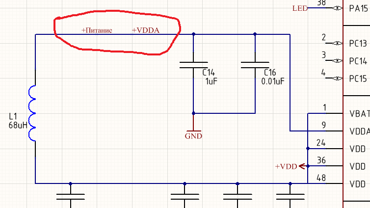

odekolon писал(а): ↑ Нифига подобного! - у нормальных кадов нельзя присвоить одной цепи РАЗНЫЕ имена, причем без предупреждения о том что имя цепи, уже присвоено и без возможности промотреть имена, назначенные конкретной цепи!
Хоть в тот раз я не невнимательно прочитал, но и такое делать тоже можно. Например в Altium (надеюсь он считается нормальным кадом):
И что присваивание второго имени, делается без предупреждения о том что у цепи уже есть имя?
и цепи, у которых совпадает хотя бы одно имя автоматически объединяются в одну цепь без предупреждения? - Сиииильно сомневаюсь!

odekolon писал(а): ↑ И что присваивание второго имени, делается без предупреждения о том что у цепи уже есть имя?
И третьего и 15-ого. А в чём проблема иметь несколько имён? Ты ж когда форуму одеколоном представился у тебя ж никто паспорт не требовал... :)
odekolon писал(а): ↑ и цепи, у которых совпадает хотя бы одно имя автоматически объединяются в одну цепь без предупреждения? - Сиииильно сомневаюсь!
а у кикада это именно так.
Да, имено так. Ибо у любого соединения первичен его идентификатор, а не форма, цвет и расположение полосочки. Пример использования этого даже на одном листе я уже приводил, там для большинства соединений даже полосочек не существует, только имена. И это естественное поведение подобных CAD'ов и никакие предупреждения тут не нужны.

Нет проблем - в kicad, если мне не изменяет мой склероз, то первая метка = имя цепи.
odekolon писал(а): ↑ -неудобен поиск в библитетеке компонентов
Попробовал: точно так-же как и например в Altium и Proteus - по мере набора остаются только компоненты в названии/обозначении/описании которых встречается набранная строка.
odekolon писал(а): ↑ - проводники и компоненты не выделяются цветом при выделении.
Как это не выделяются? Они все более светлыми становятся.
odekolon писал(а): ↑ -в контекстном меню проводника нет его имени (!)
Если проводнику ты не дал имени, то оно и не будет отображаться.
odekolon писал(а): ↑ - указатель мыши и крест-линейка движутся с отдельно и с отставанием
Крест движется только по узлам сетки, а указатель попиксельно. Вроде настраивается.
odekolon писал(а): ↑ То есть работать можно, но все раздражает.
Так оно кривое и глючное или просто тебя раздражает? :)

UAVpilot писал(а): ↑ - проводники и компоненты не выделяются цветом при выделении.
да, не понял, становятся. НО! (нехорошее слово) нельзя просто ткнуть в объект чтоб его выделить!!!
Обязательно нужно нарисовать мышью область выделения, и тогда объект выделится. Бред!
В контекстном меню проводника можно его перетащить, удалить, присвоить еще одну метку - но увидеть, какиеметки уже присвоены данному проводнику - НЕЛЬЗЯ! :idiot:
