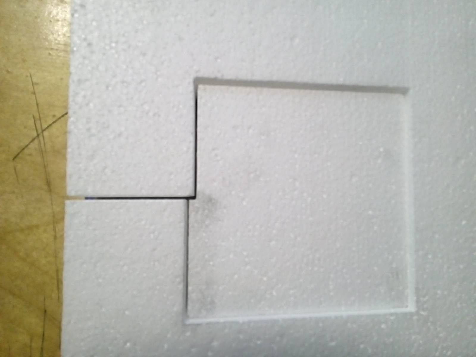

Здравствуйте. Помогите пожалуйста разобраться. При резке квадрата (или любой другой геометрической фигуры) станок не возвращается в точку входа по координате Х примерно на 2 мм. Фотографию прикрепил. В чем может быть причина? Можно ли это исправить программой Mach3? Люфт не ощущается. Двигатели шаговые.
При резке квадрата станок не возвращается в точку входа. Расхождение примерно 2мм. Помогите пожалуйста разобраться в чем может быть причина (1639 просмотров) <a class='original' href='./download/file.php?id=185176&mode=view' target=_blank>Загрузить оригинал (400.25 КБ)</a>

Явно пропуск шагов по одной из осей. Смотрите механику, возможно где-то подклинивает. Или мал ток ШД. Возможно большие скорости и ускорения, покрутите настройки двигателя в МАЧ.

К сожалению изменение скорости и ускорения двигателя ничего не меняет. С механикой тоже все в порядке, подшипники поменяны, проблема осталась.

А может быть в МАЧ указан несуществующий люфт? Эти 2 мм появляются при любом размере, или меняются в зависимости от размеров? И что получается если вместо квадрата задать несколько одинаковых линий?

Если кому интересно, то причина была в обыкновенном люфте, на шаговом двигателе плохо сидел шкив
