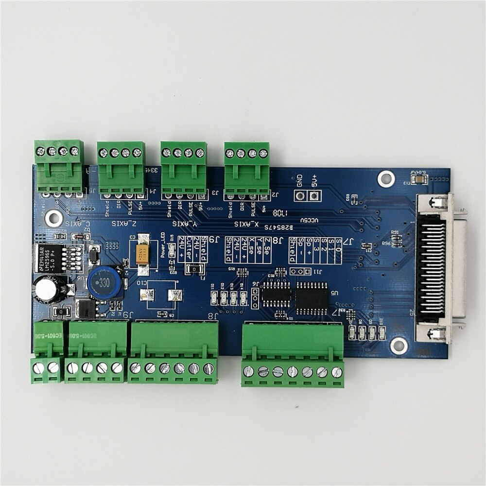

Вопрос: у ЧПУ DSP выходы управления осью TTL? или открытый коллектор?
DSP-controller-0501-3-axis-CNC-wireless-channel-for-CNC-Router-DSP-handle-English-version.jpg (2205 просмотров) <a class='original' href='./download/file.php?id=185722&mode=view' target=_blank>Загрузить оригинал (164.56 КБ)</a>

На выходах там ОК, стоит микруха uln2803a https://static.chipdip.ru/lib/223/DOC000223811.pdf
