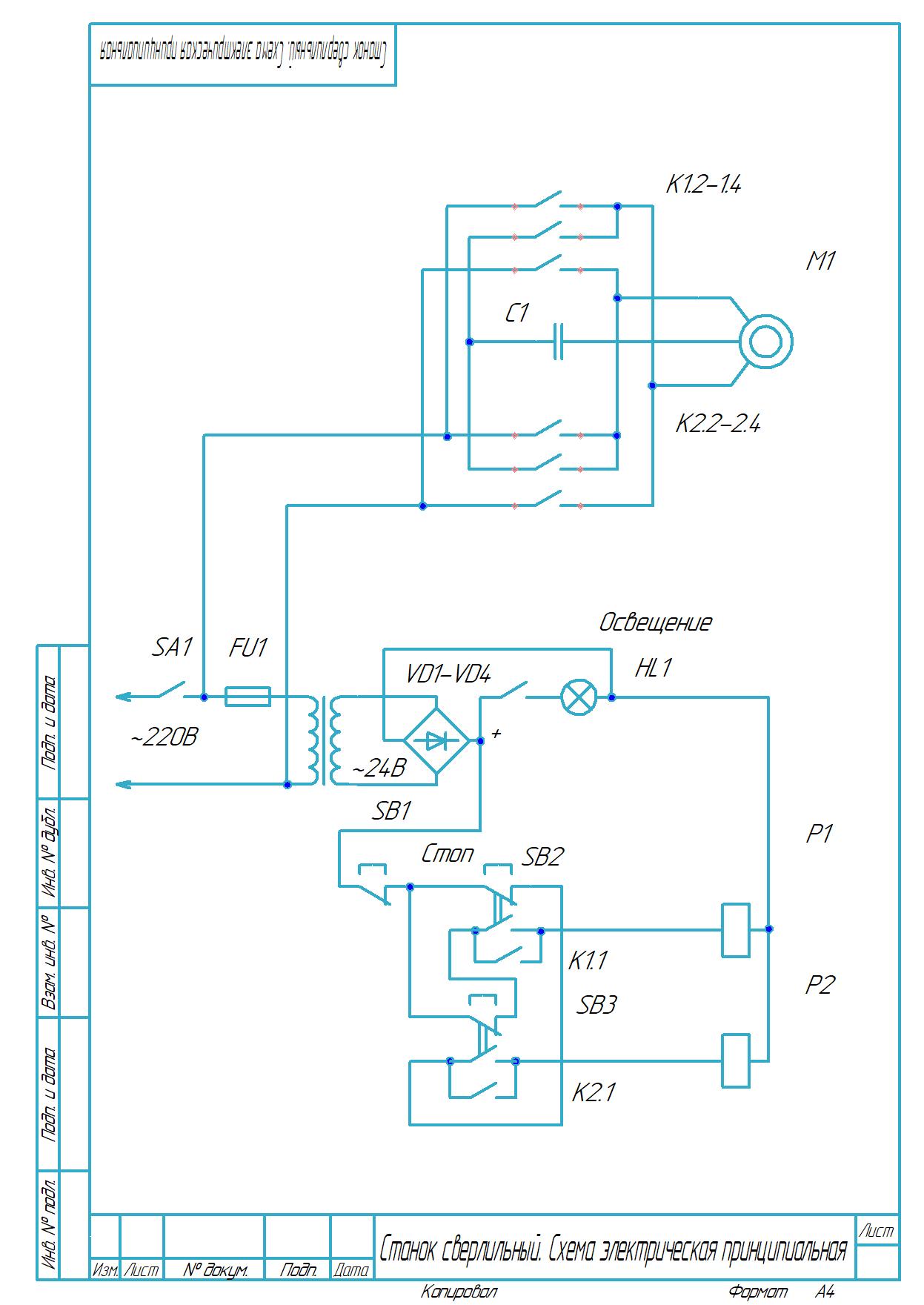

xenon-alien писал(а):Есть ли у кого-то ссылка или схемка, как это правильно реализуется?
1. Обычный реверсивный пускатель, как правило уже со встроенной механической блокировкой, но это работает только через стоп
2. Электрическая блокировка, когда катушка включена через нормально-замкнутую группу контактов кнопки (контактов второго пускателя).
Сверлильный станок. Схема электрическая принципиальная.jpg (2237 просмотров) <a class='original' href='./download/file.php?id=185109&mode=view' target=_blank>Загрузить оригинал (163.37 КБ)</a>

Что-то не соображу как включать это 2-я выходными сигналами.... :thinking:

maxx2000orel
Сообщения: 357
Репутация: 94
Re: Пуско-наладка, LinuxCNC + MESA 7i76E и другое
Сообщение maxx2000orel »
xenon-alien писал(а):Что-то не соображу как включать это 2-я выходными сигналами....
один сигнал включает первое реле, второй сигнал второе. пока одно реле включено, второе не сработает до его отключения независимо от того подан на него сигнал включения или нет.
Вместо кнопок используете дополнительный блок контактов с парой нормально замкнутых контактов через которые крест-накрест записываете катушки реле. т.е. сработало одно реле и разорвало цепь питания другого до тех пор пока первое не отключится. Для трёхфазного двигателя достаточно реле с 3 группами нормально-разомкнутых контактов и и 1 группой нормально замкнутых.(если что контакты переворачиваются)
как Вам ещё объяснить я не знаю.
Указанно выше твердотельное не имеет защиты от дурака, так как реверс судя по описанию(см примечание в описании) реализован на жёсткой логике тумблера. Скорее всего это два твердотельных реле соединённых по реверсивной схеме, а тумблер переключает эти реле поочерёдно.
