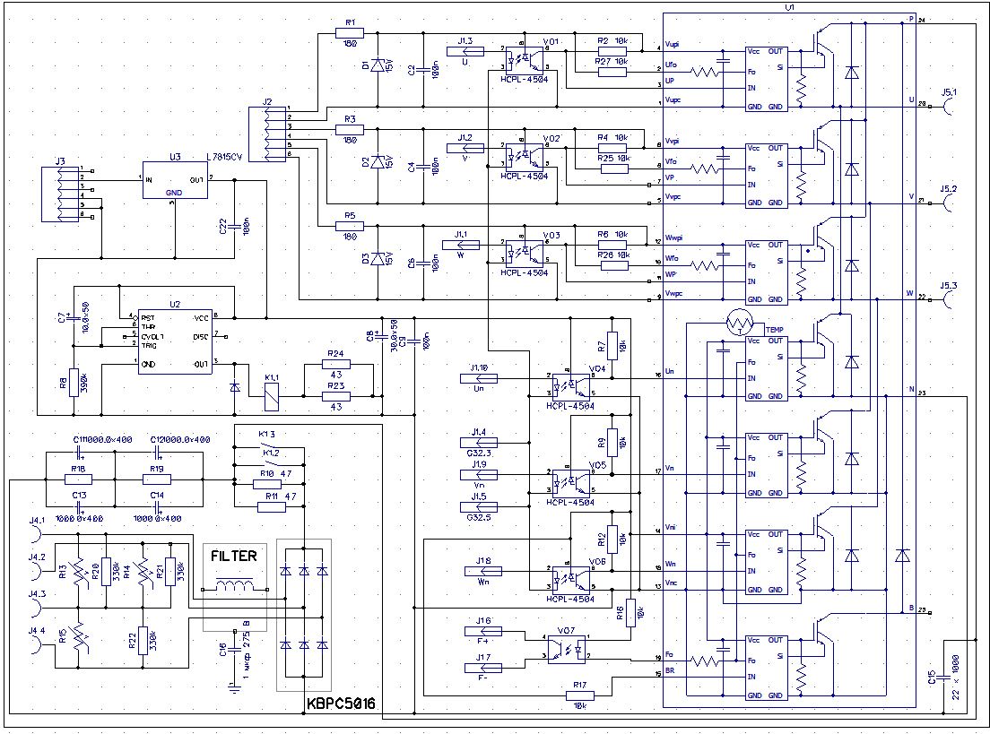

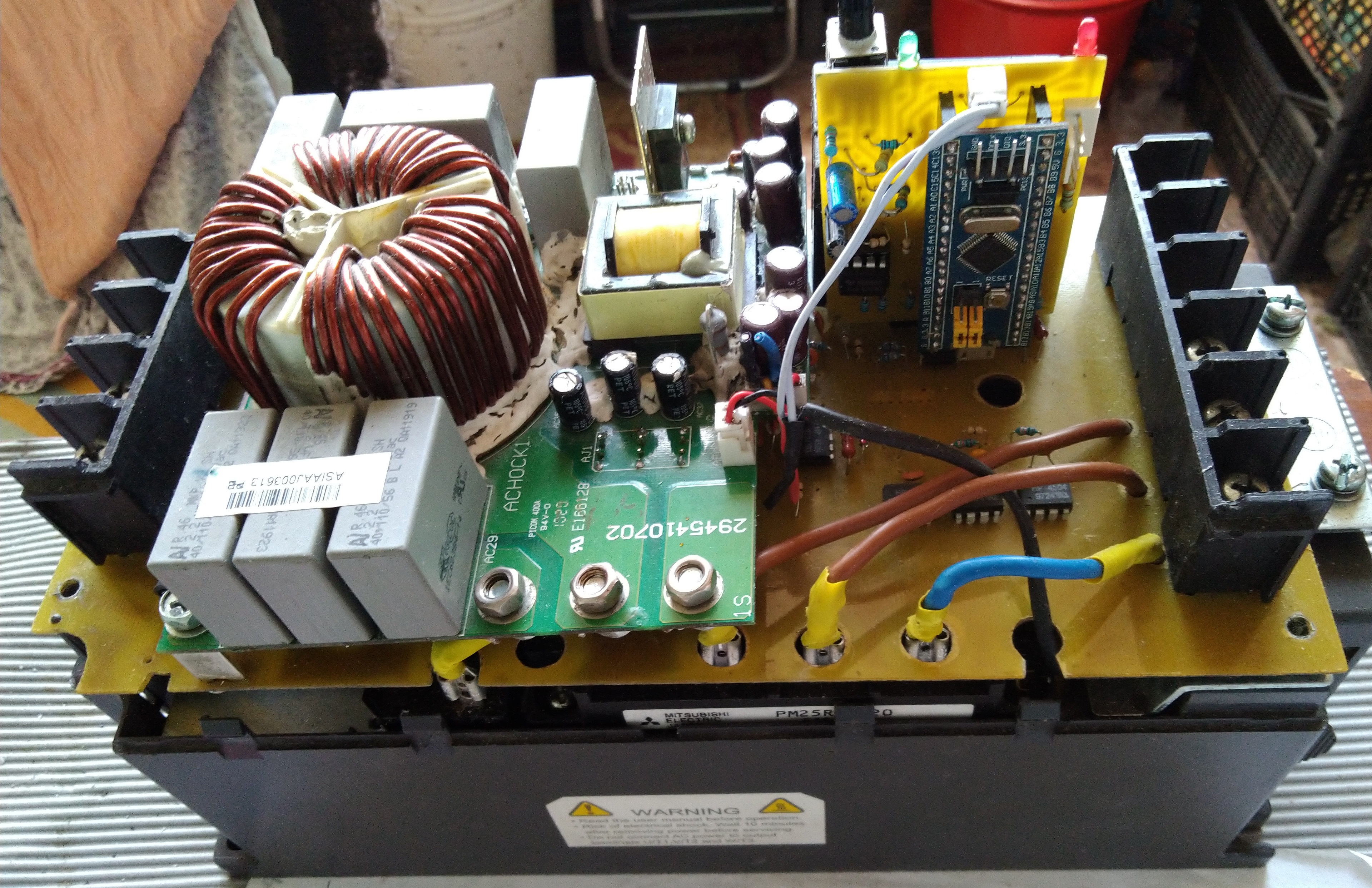

Название девайса далеко не случайно. Объясняется оно прежде всего принципиальным нежеланием конкурировать с изготовителями частотников и решает вполне конкретную epre. задачу. Заключается она в том, что у меня в закромах давно и безнадежно осел частотник от Delta типа VFD075E43A, по которому прогулялась молния. Оно бы и ладно, если бы ремонт ограничился заменой модуля, восстановлением дорожек и заменой микросхем, но в данном случае умер МК. Умер по скотски – он работает, но жутко греется. Купить платы на ибэе или али по разумной цене не представилось возможным, дешевле б\у частотник купить.
Короче, смотрел я на этот частотник, смотрел и пришла мне в голову мысль сделать из него недочастотник. Под этим термином я обозначил некое устройство, которое будучи включенным в электросеть, управляет асинхронным двигателем, но более ничего. Т.е. никаких цепей контроля, никаких датчиков тока, никаких обратных связей, параметров мотора и т.п. нет от меня в принципе. Иными словами, главный лозунг частноникостроителей о том, что их изделия спасают двигатель, было намеренно проигнорировано. И не случайно – по моим наблюдениям, сгоревший частотник действительно спасает двигатель, только вот в российских условиях отремонтировать или заменить двигатель зачастую гораздо проще, чем спасший его частотник.
Анализ сгоревшего частотника показал, что с него можно использовать:
- его форм-фактор,
- блок питания (после его ремонта),
- радиатор,
- вентилятор.
Сразу скажу, что решение по использованию форм-фактора оказалось ошибочно. Многочисленные попытки впихнуть свое в имеющуюся коробку хоть и имели в итоге успех, но успех, по моему мнению, неоправданный – гораздо разумнее было бы пихать начинку в собственный ящик, тем более, что ни габариты, не вес, ни размеры никто не ограничивал.
IGBT. Одно время через мои руки проходили некие китайские драйверы HB-B3C для управления китайскими же гибридными шаговыми двигателями. Сразу бросилось в глаза, что, несмотря на жесточайшую эксплуатацию, ни у одного из этих драйверов не вылетел модуль IGBT. Причина проста – в них стоят т.н. интеллектуальные модули IGBT. Их особенность в том, что, во-первых, в них встроены собственные цепи управления транзисторами, а во-вторых, в них же находятся и схемы защиты. Довольно прикольно наблюдать мигающий красным светодиодом драйвер при КЗ в нагрузке, и при этом ему ничего не делается. В итоге, для недочастотника был выбран интеллектуальный модуль от Mitsubishi. Любопытно, что на али и ибэе предлагаются точно такие же модули от Hitachi, разница лишь в цене и… шаге контактов разъема.

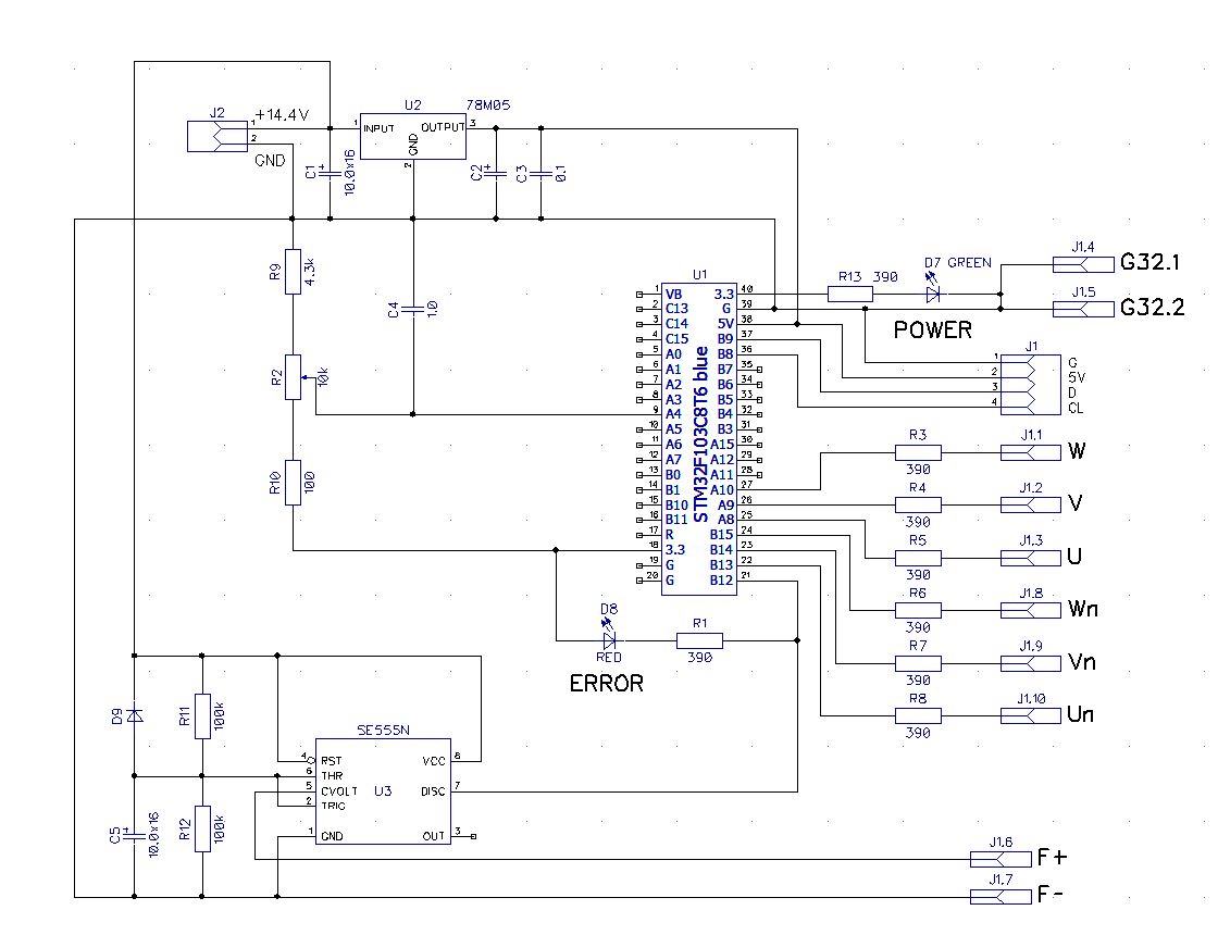

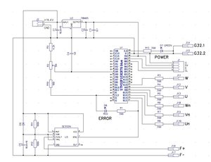

МК. Рассматривались два варианта: MC3PHAC и STM32.
Исходя из цены, доступности и универсальности был выбран STM32, причем bluepill.
А с кодом возникла история. Так как я ни разу не программист, появилось естественное для ламера желание использовать какой-нибудь готовый исходник, упростив его до приемлемого уровня. Но, как ни странно, в рунете ничего готового найти не удалось. Совсем ничего. Все разговоры об применении STM32 в частотнике начинались и заканчивались пустыми разговорами. Довольно с большим трудом удалось найти пакет STM32_FOC_ACIM, который создавался еще во времена до Standard Peripherals Library. Библиотека FOC на Std очень похожа, это помогало разбираться в коде. Код навороченный ужасно, да оно и понятно почему – он написан для настоящего векторного частотника. В результате плясок с бубном был создан код, в общем выполняющий задачу. Однако движок крутиться не захотел, поэтому я не нашел иного способа проверить свой недочастотник, как написать для него код самому. ( В последствие оказалось, что просто оторвался провод от движка).
Это оказалось намного проще, чем я ожидал. Код написан с использованием CubeMx и HAL. Для формирования синуса использован массив на 768 точек, управление с помощью двух таймеров, без применения DMA. В диапазоне от 20 до 50 Гц использована скалярная пропорциональная зависимость напряжения от частоты, общий диапазон регулирования частоты: примерно от 20 до 60 Гц. Частотник не имеет кнопок, включение при подаче на него питания, с задержкой на блокировку резисторов в цепи заряда емкостей и плавным разгоном от 20 Гц до установленной регулятором. Присутствуют два светодиода-индикатора: зеленый – питание и красный - авария. Используемый аварийный сигнал – штатная защита по току от модуля IGBT, причем она переведена в триггерный режим.

1. Фото недочастотника внутри и снаружи.

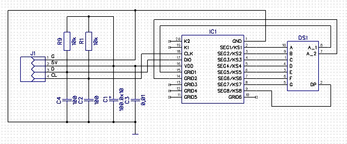

2. Принципиальные схемы.
3. Печатки двух узлов.
4. Прошивка STM32 bluepill.
