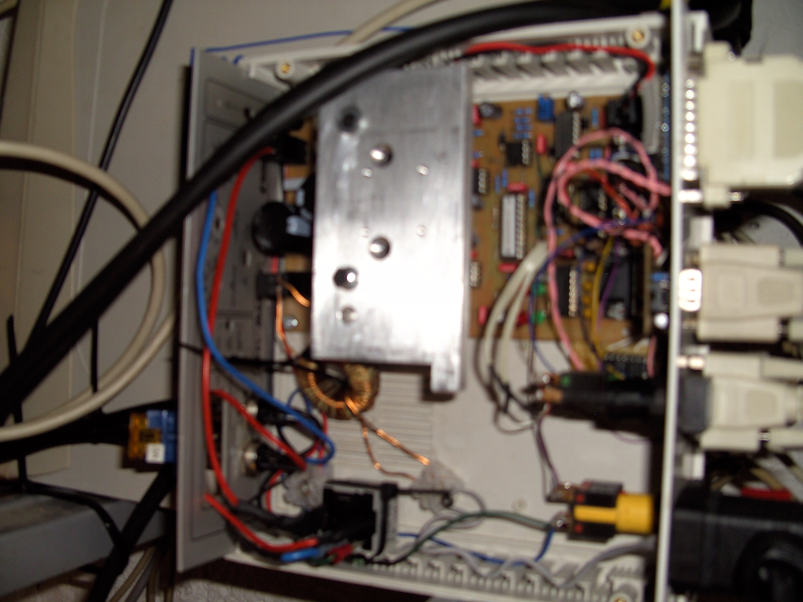

Добрый вечер,поставил серву на шпиндель,чуть в проводах не потерялся
IMG_20200819_165417.jpg (1905 просмотров) <a class='original' href='./download/file.php?id=185231&sid=3d491c1c3260cf297f1626ec8468649a&mode=view' target=_blank>Загрузить оригинал (507.63 КБ)</a>
так выглядят внутренности

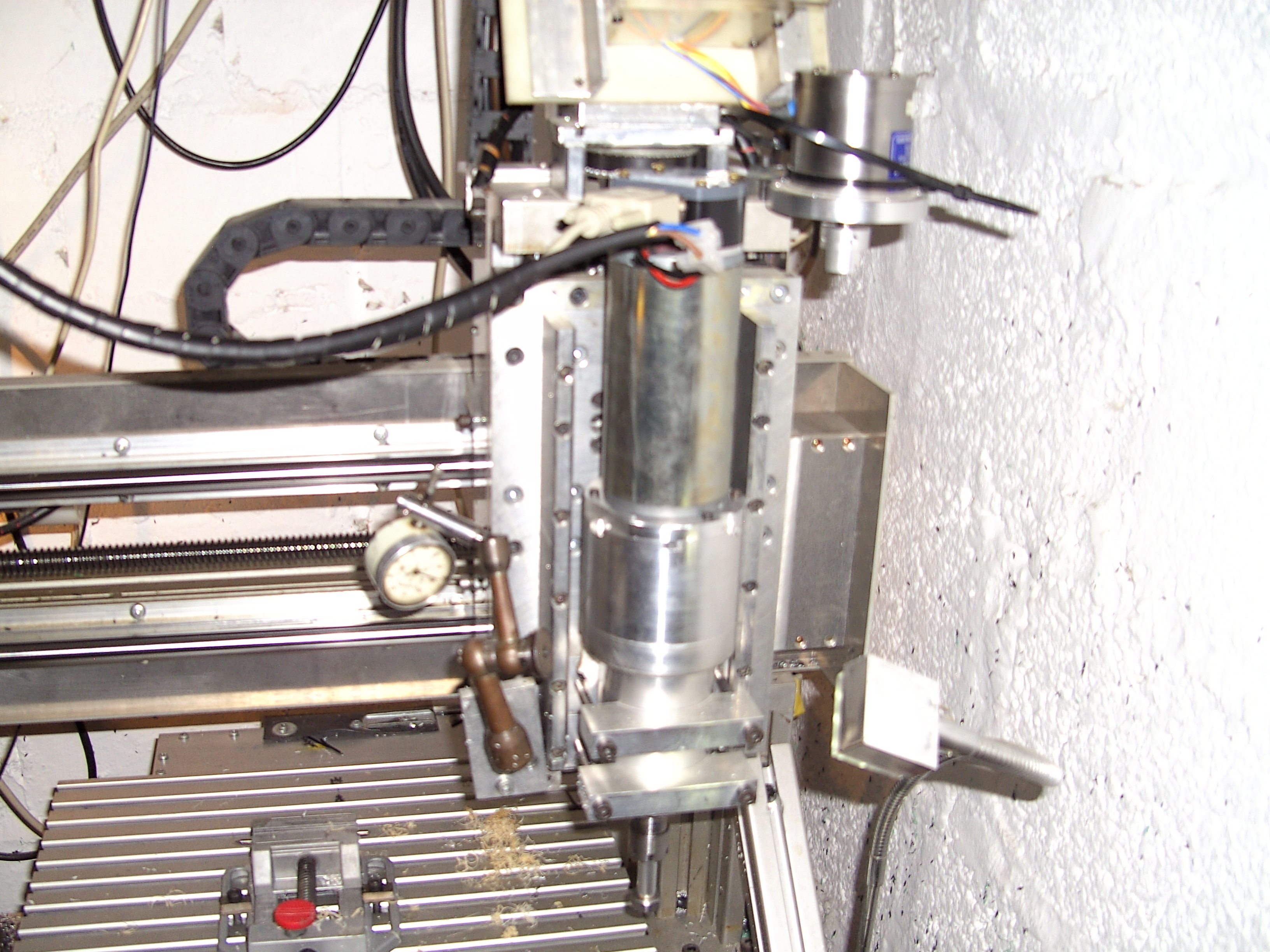

PICT1851.JPG (1905 просмотров) <a class='original' href='./download/file.php?id=185233&sid=3d491c1c3260cf297f1626ec8468649a&mode=view' target=_blank>Загрузить оригинал (2.41 МБ)</a>
а так серва,поставил GR63x55 пока,слабоватая однако,не придумал как GR80x80 к корпусу пришпандорить,корпус на 80 и серва на 80,
будем думать.
