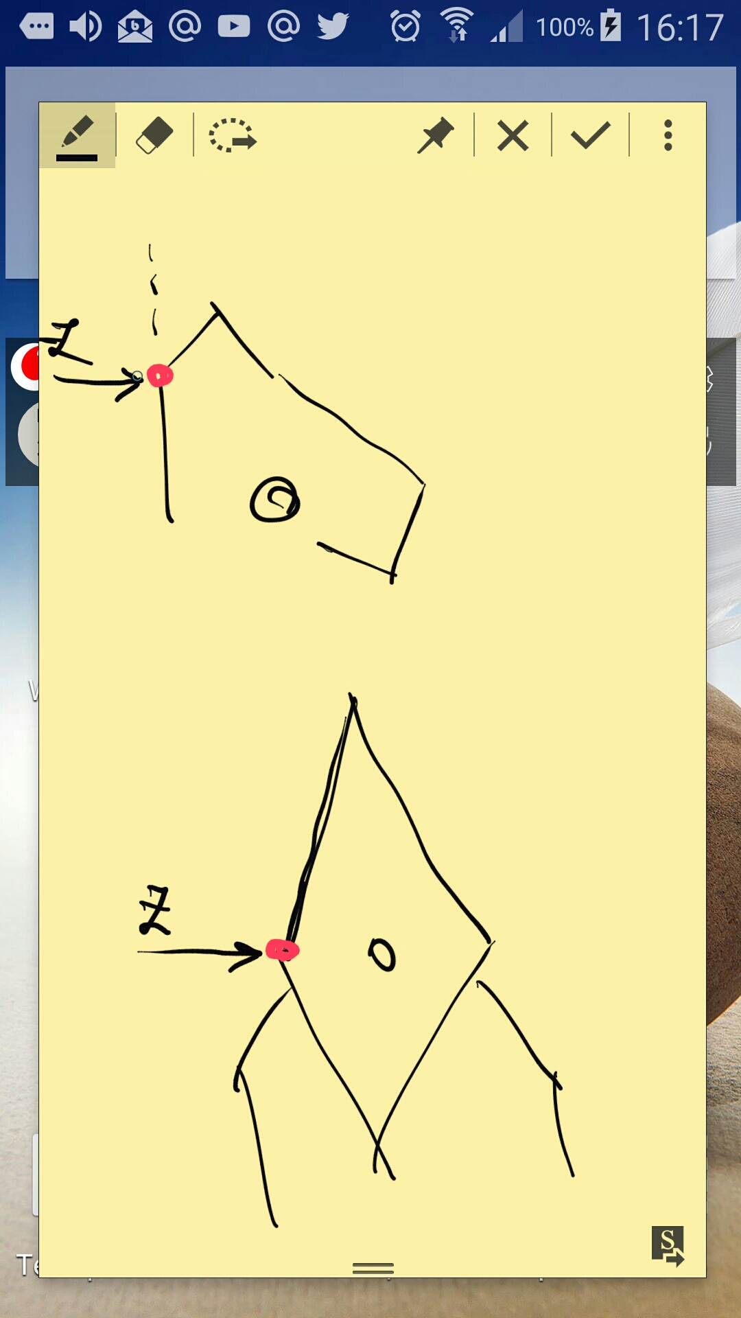

Если так трудно воспринимается элементарная геометрия уровня школы, то распечатай картинку из доки и прикладывай к ней резцы... :)
Re: Пуско-наладка, LinuxCNC + MESA 7i76E и другое
Screenshot_2020-08-08-22-24-43.jpg (2365 просмотров) <a class='original' href='./download/file.php?id=184765&mode=view' target=_blank>Загрузить оригинал (1013.3 КБ)</a>
Screenshot_2020-08-08-22-25-42.jpg (2365 просмотров) <a class='original' href='./download/file.php?id=184766&mode=view' target=_blank>Загрузить оригинал (1.1 МБ)</a>
UAVpilot писал(а):Если так трудно воспринимается элементарная геометрия уровня школы, то распечатай картинку из доки и прикладывай к ней резцы... :)
А при чем здесь школьная геометрия? :wtf: (проблем у меня с ней не было, ромб, треугольник не проблема найти стороны зная угол)
Картинка мне тоже не поможет выставить точно резец.
Толку если я что-то насчитаю а выставлено будет с погрешностью. То с таким успехом проще тогда на глаз, как выше советовали. :)
Ты это как делаешь?
Просто не всегда есть возможность прикоснуться даже боком. А глубиномера у меня нет.

UAVpilot писал(а):А каждым резцом сделать проточку и замер религия не позволяет?..
Имелось ввиду касание по Z для ориентации 6, или по X для ориентации 7.

xenon-alien писал(а):Картинка мне тоже не поможет выставить точно резец.
А нафига точно его выставлять? Подъехал по Х, коснулся, измерил диаметр. А по Z подвел плоский край, вот тебе и Z=0

aftaev писал(а):А нафига точно его выставлять? Подъехал по Х, коснулся, измерил диаметр.
Это логично. А смещенную режущую кромку то как выставить? :thinking:
aftaev писал(а):А по Z подвел плоский край, вот тебе и Z=0
Т.е. не вершину режущей кромки задавать, как в мануале, а боковину резца? На резьбовом это 1,5-3мм погрешность, а на ромбическом 3-6мм до вершины.
Как по мне, опять-таки, вариант на глаз больше подходит...
Или я не совсем понимаю, что хотят мне все сказать. :thinking:

По привязке резьбовых резцов. Стоит задача в детали с уступом в 20мм, нарезать резьбу. Понятно что до конца ее нельзя нарезать. хоть резцом, хоть плашкой. Пару витков не дойдет.
Если привязываем резец по варианту №1 и задаем G76 Z-20 P1.5 .... то врезаемся в заготовку и хана пластинке. Есть шанс что при такой привязке, заход резьбы будет корявым. Резцу нужно как бы успеть разогнаться. Или нужно будет стартовать с точки G0 Z5
Если привязываем резец по варианту №2 и задаем G76 Z-20 P1.5 .... то в заготовку не врезаемся. Я привязываюсь по 2му варианту.

aftaev писал(а):По привязке резьбовых резцов. Стоит задача в детали с уступом в 20мм, нарезать резьбу. Понятно что до конца ее нельзя нарезать. хоть резцом, хоть плашкой. Пару витков не дойдет.
Потому что у меня есть ренишоу :hehehe:
Вот теперь с резьбовым понятно!
Но выступающую часть можно учесть и не доезжать на G76 Z-20 P1.5, а на G76 Z-18 P1.5 (к примеру) Это если по первому варианту и резьба будет нарезана, как на втором варианте.
Но как привязать сам кончик? Или при резьбах это не важно?
А с ромбическим так же поступать?
У меня уже чисто спортивный интерес, как правильно выставлять подобные резцы. (хотя наверное у меня ещё будут вопросы с расточными , которые пластиной смотрят в "обратную сторону." но то уже по ходу, может и сам пойму)
xenon-alien писал(а):Но выступающую часть можно учесть и не доезжать на G76 Z-20 P1.5, а на G76 Z-18 P1.5 (к примеру)
Да можно учитывать. Смотришь на чертеж, ломаешь голову и учитываешь. Или делаешь как в чертеже.
xenon-alien писал(а):Но как привязать сам кончик? Или при резьбах это не важно?
Не понимаю зачем эт нужно. Но если нужно, то скажем от торца до кончика 3мм. Тогда коснулись так же торцем, и при привязке указываем Z3
xenon-alien писал(а):А с ромбическим так же поступать?
Для резьбы, в случае с твоей фоткой там часть державки выступает вперед. Вот по ней бы привязывался чтоб не долбануться.
А если нужно привязаться не для резьбы, и нужно знать точно середину. То касаемся углом пластинки считаем геометрию. Есть еще фактор, САМ программа например СолидКам будет показывать разные варианты привязки. И от этого будет строиться УП.
Правильно выставить резец поможет правильная его заточка или правильная оправка для пластинки.
xenon-alien писал(а):Просто не всегда есть возможность прикоснуться даже боком. А глубиномера у меня нет.
Померить вылет резца тоже возможности нет?..
А как ты собрался проверять на сколько деталь проточил? Вот так и тестовую проточку померь. :)
xenon-alien писал(а):Т.е. не вершину режущей кромки задавать, как в мануале, а боковину резца? На резьбовом это 1,5-3мм погрешность, а на ромбическом 3-6мм до вершины.
Всё таки геометрия нужна! :) Кто мешает резьбовым резцом проточить наружный диаметр и замерить длину проточки по самому малому диаметру?..

Screenshot_2020-08-09-13-21-12.png (2290 просмотров) <a class='original' href='./download/file.php?id=184781&mode=view' target=_blank>Загрузить оригинал (396.47 КБ)</a>
Screenshot_2020-08-09-13-31-16.png (2290 просмотров) <a class='original' href='./download/file.php?id=184782&mode=view' target=_blank>Загрузить оригинал (403.72 КБ)</a>
UAVpilot писал(а):Правильно выставить резец поможет правильная его заточка или правильная оправка для пластинки.
А если зажат криво?
UAVpilot писал(а):Померить вылет резца тоже возможности нет?..
Не совсем понял, для чего мне нужно знать на сколько торчит резец с держателя?
UAVpilot писал(а):А как ты собрался проверять на сколько деталь проточил? Вот так и тестовую проточку померь.
UAVpilot писал(а):Всё таки геометрия нужна! Кто мешает резьбовым резцом проточить наружный диаметр и замерить длину проточки по самому малому диаметру?..
Грубо можно штангелем померять. (глубину штангелем не знаю, как точно мерять, или хватает того что уперся в торец и "хвостиком" достал до проточки, но там радиус и может быть отклонение, или опять-таки - на глаз)
UAVpilot писал(а):Аналогично вышенаписанному. Если совсем уж тяжело, то ставьте датчик инструмента.
Я тугодум, если я не понимаю, как задать вершину треугольника простым касанием без дополнительных расчетов по Z, а не по диаметру, то как датчик касания это может сделать? К нему тоже вершиной не подлезть. Или я что-то не верно себе представляю?

xenon-alien писал(а):А если зажат криво?
Сменить зажимальщика. :)
xenon-alien писал(а):Не совсем понял, для чего мне нужно знать на сколько торчит резец с держателя?
Например чтобы сравнить с вылетом уже настроенного и вычислить требуемую компенсацию.
xenon-alien писал(а):Грубо можно штангелем померять. (глубину штангелем не знаю, как точно мерять, или хватает того что уперся в торец и "хвостиком" достал до проточки, но там радиус и может быть отклонение, или опять-таки - на глаз)
Если щуп на штангеле с радиусом, то можно померить обычными губками сделав проточку наоборот. Можно упираться не щупом, а КМД или калибром-кольцом. Можно просто риску сделать. Вариантов полно.
xenon-alien писал(а):Я тугодум, если я не понимаю, как задать вершину треугольника простым касанием без дополнительных расчетов по Z, а не по диаметру, то как датчик касания это может сделать? К нему тоже вершиной не подлезть. Или я что-то не верно себе представляю?
Зачем тебе несуществующая вершина треугольника? Ты ей всё равно ничего точить не сможешь - она ведь несуществует. :)

UAVpilot писал(а):Сменить зажимальщика.
Тоже вариант! :hehehe: А что если это буду я, по незнанию? :hehehe:
UAVpilot писал(а):Например чтобы сравнить с вылетом уже настроенного и вычислить требуемую компенсацию.
У меня не с вылетом проблема. То и по проточенной бобышке можно коснуться и узнать диаметр - Х.
UAVpilot писал(а):Если щуп на штангеле с радиусом, то можно померить обычными губками сделав проточку наоборот. Можно упираться не щупом, а КМД или калибром-кольцом. Можно просто риску сделать. Вариантов полно.
Согласен!
UAVpilot писал(а):Зачем тебе несуществующая вершина треугольника? Ты ей всё равно ничего точить не сможешь - она ведь несуществует.
Шах и мат!
Оно же забивается в таблицу инструментов по Z. Или я что-то не верно понимаю... :thinking:
UAVpilot писал(а):Я ж говорил: не надо сразу глубоко влезать во все "дебри" - никто у тебя книжки/ссылки с подробностями не отнимет.

Можешь дать ссылку, как привязать по Z резец такой формы? (по боковой части резца, или вершине? а с вершиной я не понимаю как)

xenon-alien писал(а):Оно же забивается в таблицу инструментов по Z. Или я что-то не верно понимаю... :thinking:
Туда "забивается" расстояние до режущей кромки, а не до мнимой вершины.

Screenshot_2020-08-09-16-18-25.jpg (2247 просмотров) <a class='original' href='./download/file.php?id=184783&mode=view' target=_blank>Загрузить оригинал (457.35 КБ)</a>

Вот эти точки задаются по Z? Если да, то я этого не знал... или схема в мануале не верная?
чего крестик на вершине резца тогда а не сбоку/смещено, как у позиции 1,2,3,4?
Короче... :freak: крыша едет уже...
Как правильно?
