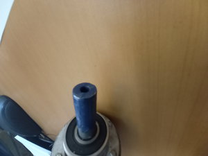

Ищу токаря для подготовки вала электродвигателя к установке энкодера.
Имеется ротор электродвигателя (4шт).
20200729_190533.jpg (8068 просмотров) <a class='original' href='./download/file.php?id=184379&mode=view' target=_blank>Загрузить оригинал (2.39 МБ)</a>
Задача - доработать оба конца вала ротора, чтобы на них можно было посадить датчик (энкодер, имеется в наличии).
Сейчас внешний диаметр вала составляет 11 мм. С одной стороны вала имеется шпоночный паз.
Датчик имеет глухое посадочное отверстие диаметром 8 мм и глубиной 12 мм.
В итоге - датчик должен одеваться на вал относительно свободно (от руки), но при этом сидеть на валу без биений при вращении вала со скоростью 1500-2000 об/мин.
Эскиз сделан не по нормам, просто для лучшего понимания.

Сообщения: 3310
Re: Ищу токаря для обточки вала электродвигателя
- шпоночным пазом жертвуем, получается?
- есть ли у вала центровочные?
bredbery
Сообщения: 4
Зарегистрирован: 29 июл 2020, 18:41
Сообщение bredbery »
xvovanx писал(а):- шпоночным пазом жертвуем, получается?
да. Паз имеет глубину больше 2 мм, а снимать нужно 1.5, поэтому часть от него останется.
Я написал про паз затем, чтобы учли, что точить придется прямо по нему. (предположу, что это повышенная нагрузка на резец или еще что)
xvovanx писал(а):- есть ли у вала центровочные?
с обоих торцов вала есть отверстия диам.примерно 3.5мм и глубиной около 5мм:
ц1.jpg (8046 просмотров) <a class='original' href='./download/file.php?id=184392&mode=view' target=_blank>Загрузить оригинал (1.49 МБ)</a>
ц2.jpg (8046 просмотров) <a class='original' href='./download/file.php?id=184393&mode=view' target=_blank>Загрузить оригинал (1.51 МБ)</a>
Движки абсолютно новые АИР56, купил осенью 2019. Эти отверстия уже были.
