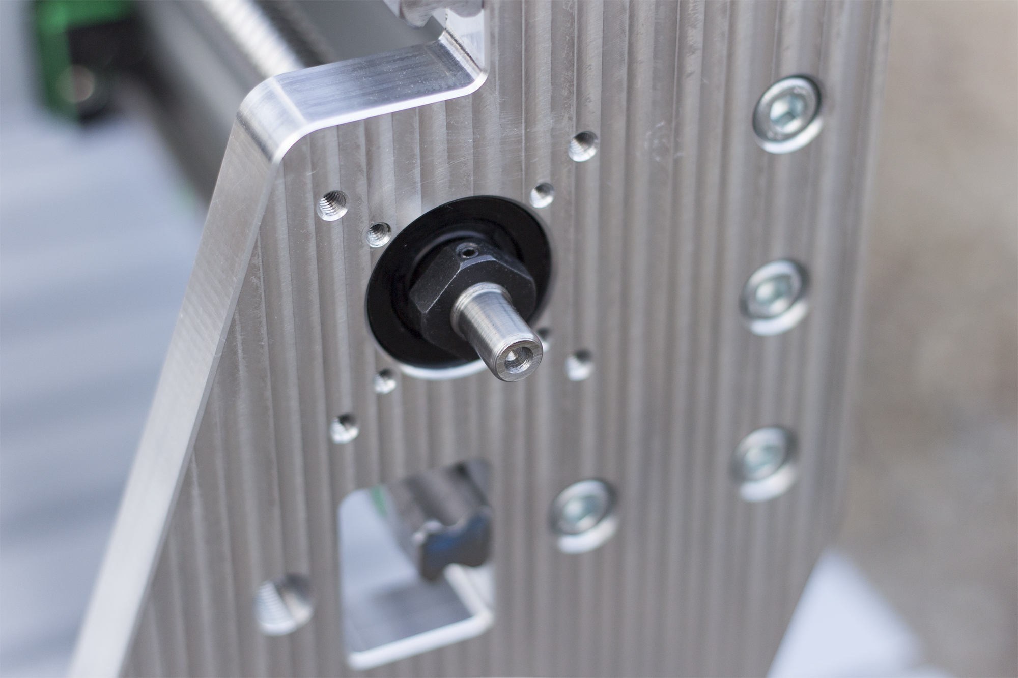

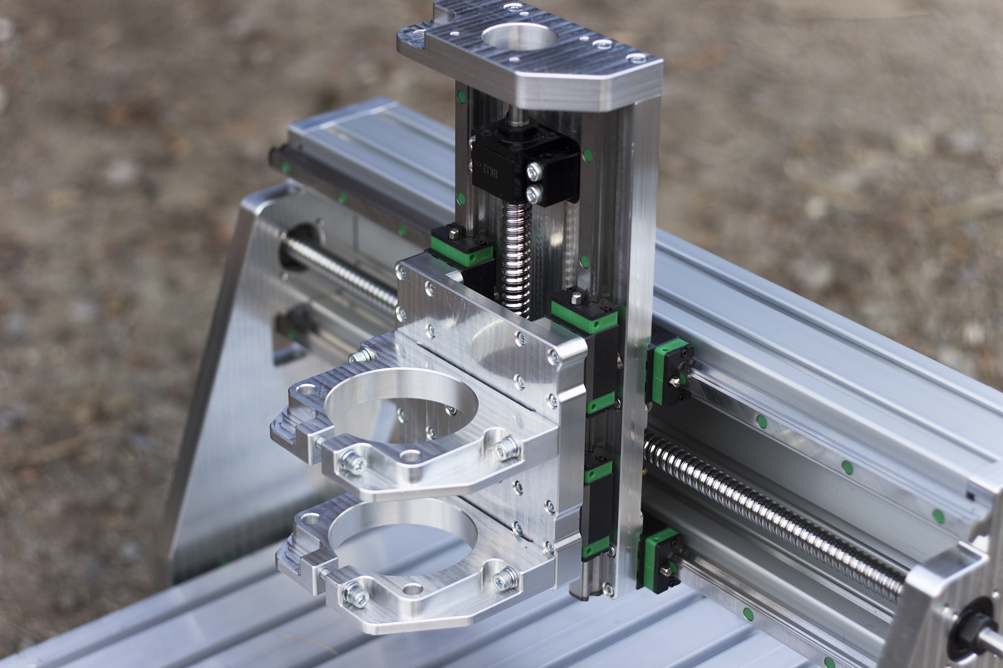

Свежих фото в ленту). Механика 4060 с направляющими SHAC 15 мм - средней ценовой категории.
111.jpg (4533 просмотра) <a class='original' href='./download/file.php?id=185075&sid=fd7e360d6c83e731740778173f58f93a&mode=view' target=_blank>Загрузить оригинал (1.7 МБ)</a>
444.jpg (4533 просмотра) <a class='original' href='./download/file.php?id=185076&sid=fd7e360d6c83e731740778173f58f93a&mode=view' target=_blank>Загрузить оригинал (1.44 МБ)</a>
555.jpg (4533 просмотра) <a class='original' href='./download/file.php?id=185077&sid=fd7e360d6c83e731740778173f58f93a&mode=view' target=_blank>Загрузить оригинал (1.27 МБ)</a>
666.jpg (4533 просмотра) <a class='original' href='./download/file.php?id=185078&sid=fd7e360d6c83e731740778173f58f93a&mode=view' target=_blank>Загрузить оригинал (1.38 МБ)</a>
777.jpg (4533 просмотра) <a class='original' href='./download/file.php?id=185079&sid=fd7e360d6c83e731740778173f58f93a&mode=view' target=_blank>Загрузить оригинал (1.33 МБ)</a>
888.jpg (4533 просмотра) <a class='original' href='./download/file.php?id=185080&sid=fd7e360d6c83e731740778173f58f93a&mode=view' target=_blank>Загрузить оригинал (1.12 МБ)</a>
