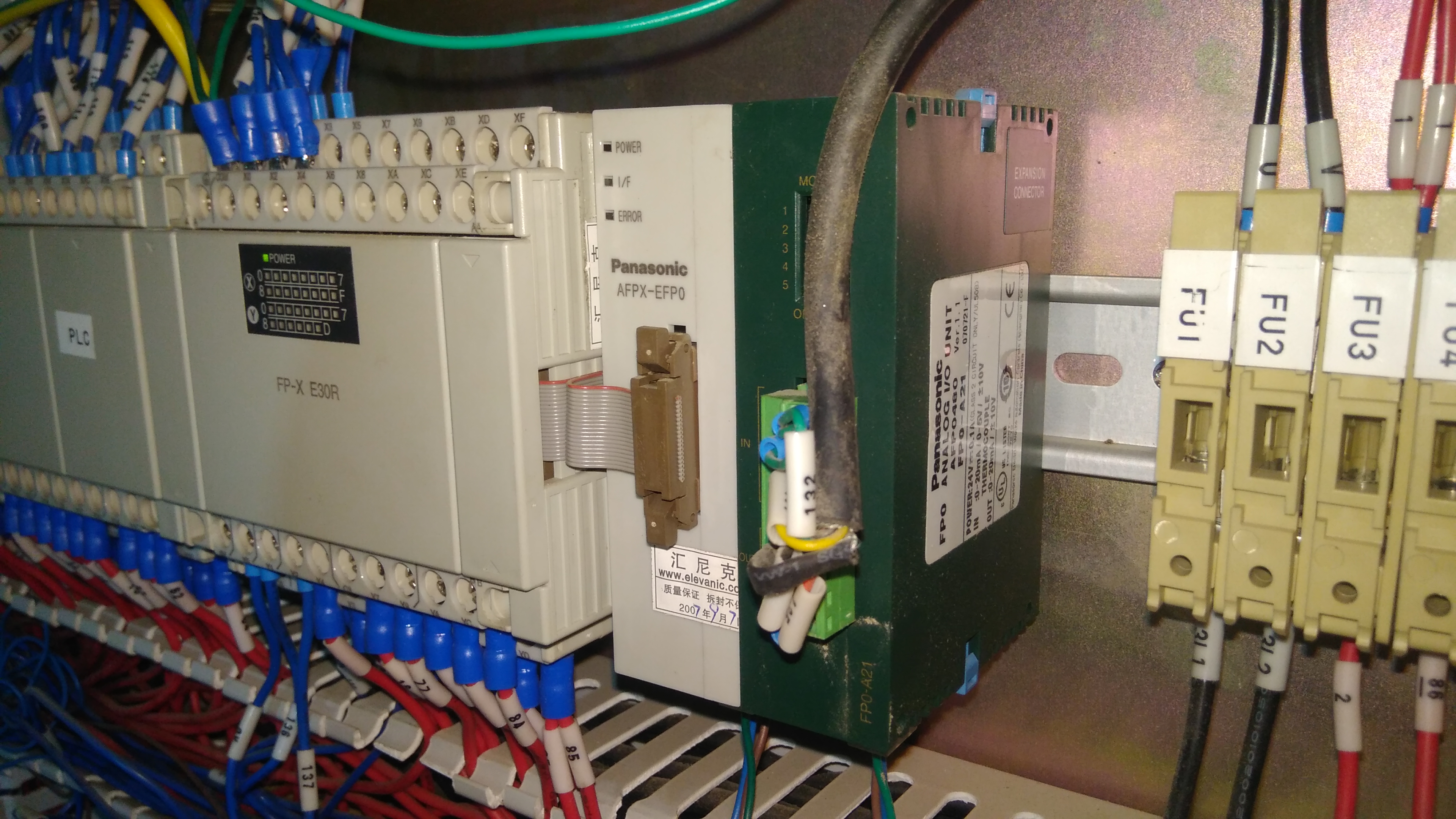

Мужики выручайте: на контроллере на клеммах Выхода "0V-24V" выходит вместо 24 вольт всего 4 вольта. Питание с этих клемм идёт на другой контроллер ( второе фото - серый с зелёным AFPX-EFPO). Можно ли подать сторонние =24V и в чем может быть проблема? Также рядом стоит похожий контроллер ( на втором снимке серый) - там тоже выход есть 24 вольта - может с него запитаться?
IMG_20200728_091030.jpg (1467 просмотров) <a class='original' href='./download/file.php?id=184347&sid=e10cb9b8e57d38093637e4b91bbec7e9&mode=view' target=_blank>Загрузить оригинал (2.92 МБ)</a>
IMG_20200728_090636.jpg (1466 просмотров) <a class='original' href='./download/file.php?id=184348&sid=e10cb9b8e57d38093637e4b91bbec7e9&mode=view' target=_blank>Загрузить оригинал (2.12 МБ)</a>

Смотрите по нагрузке, может ли выход обеспечить требуемую мощность.

Меня больше интересует совместимость выдаваемых этими двумя блоками напряжений

Forgiven75 писал(а):Мужики выручайте: на контроллере на клеммах Выхода "0V-24V"
А это точно выход питаниня?
Не может это быть входом для подачи внешнего питания для выходных цепей контроллера?..

Там вход ~110, выход сервисный =24.:в общем разобрался - один из питаемых контроллеров коротил по питанию, отсюда и просадка
