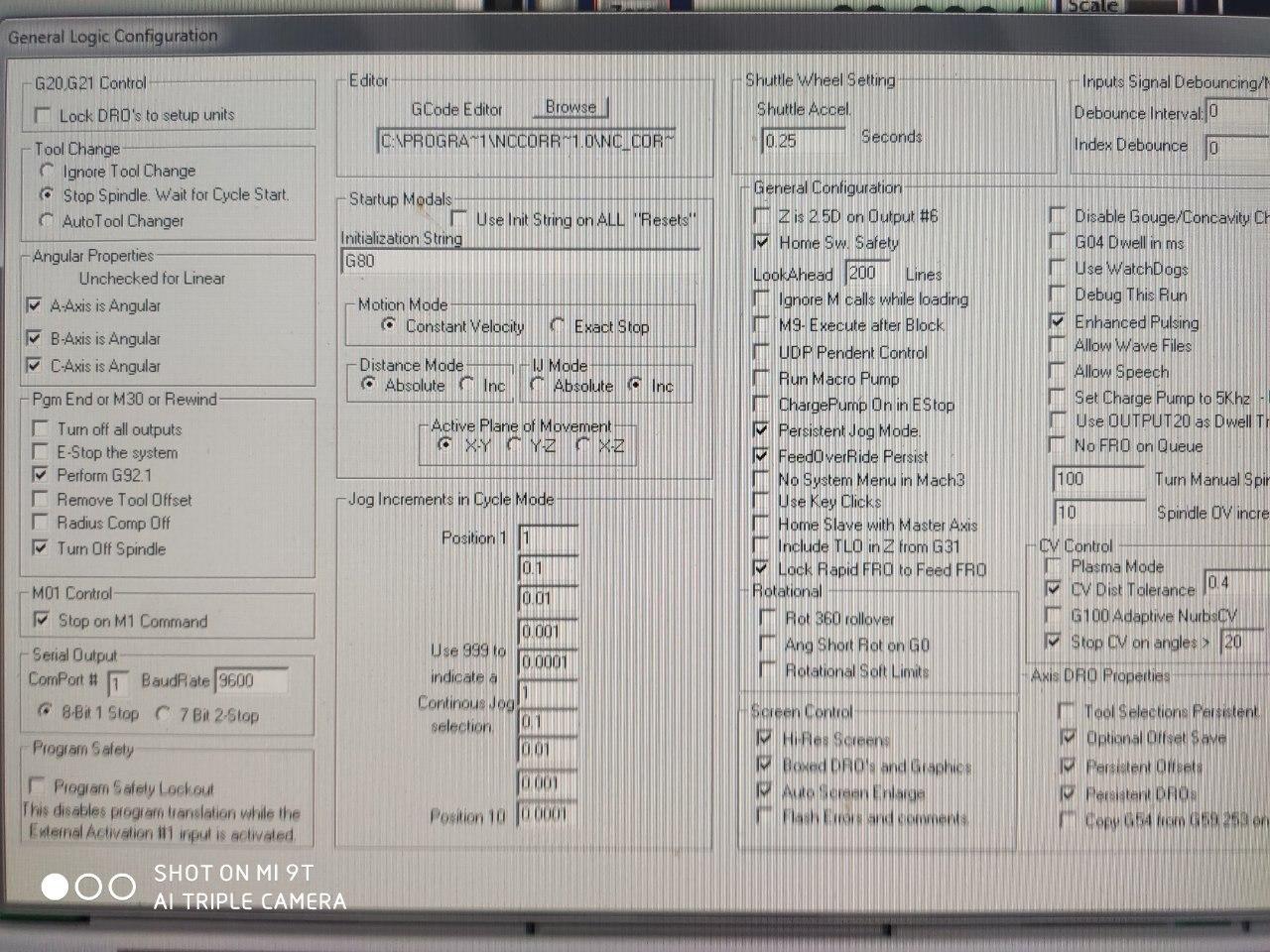

Подскажите, поделитесь опытом!

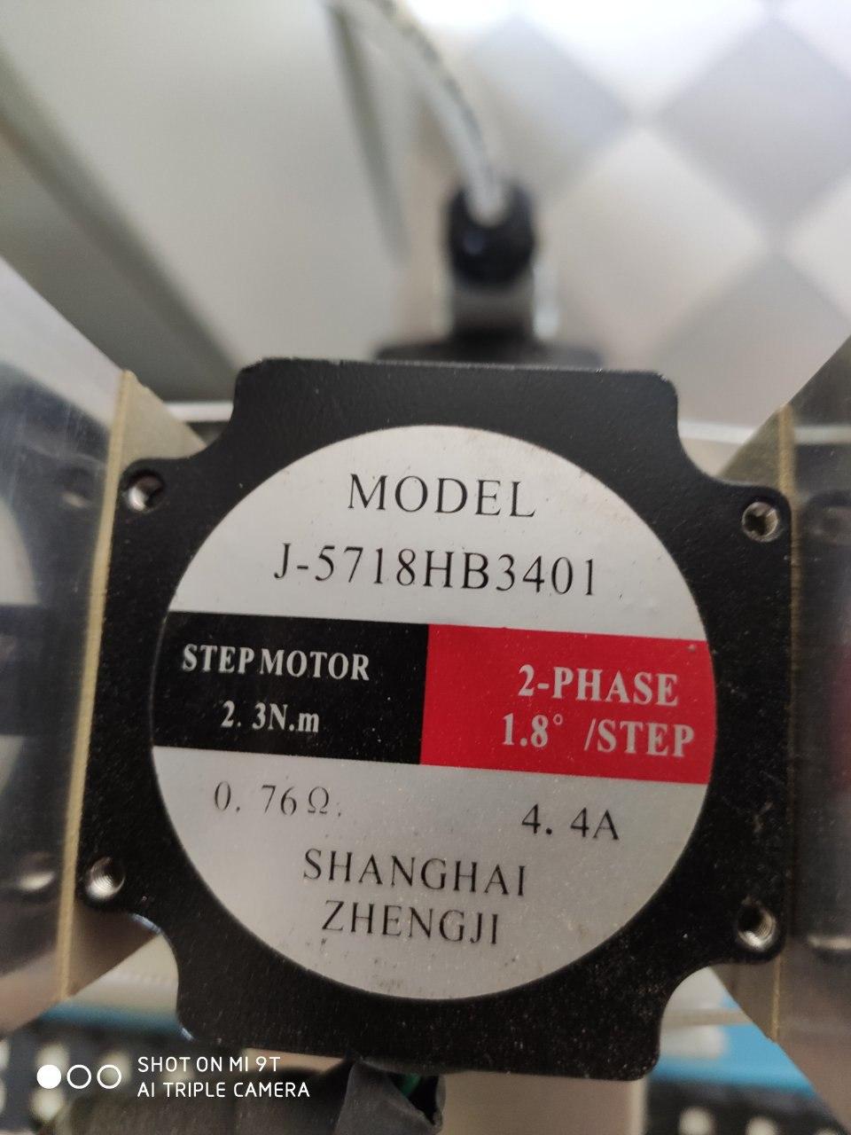

Китайские ШД драйвера DM556 Leadshine вроде стоит дробление шага 1\16 ну и ток максимальный в пике 5,5а а рабочий вроде 4 с копейками.
мои настройки собственно на скринах.
Проблемы такие:

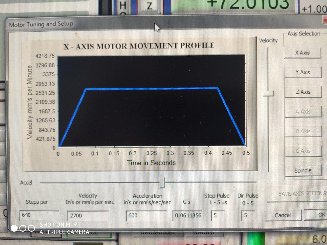

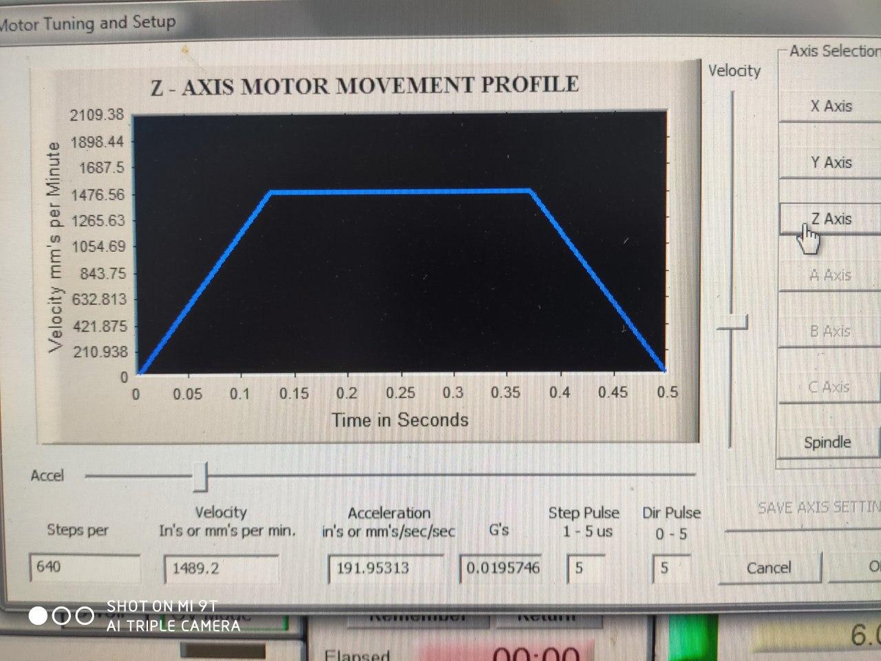

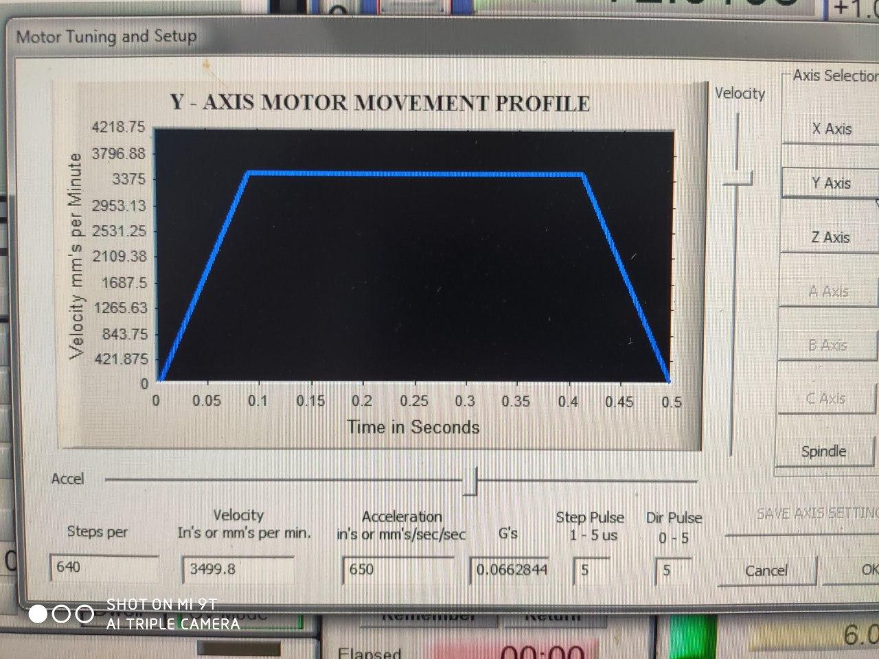

1- При работе, не важно круг или квадрат есть удары когда он меняет направление. Также есть чуствительные удары по Z когда идет выборка по слоям . Обычно режу на скорости 1000 1200мм/мин хотя движки могут бегать до 5м, но режу медленно чтоб снизить удары.
2 - Спустя 2 часа работы просто контурная резка или выборка то движки очень горячие, руку держать невозможно , я просто прикрутил радиаторы. какая нормальная температура для шд ?
Я думаю или настройки не верные или я что то делаю не так, опыта нет особого и мучаю станочек)

mason писал(а):есть удары когда он меняет направление. Также есть чуствительные удары по Z когда идет выборка по слоям
уменьши ускорения и станок будут плавно на углах останавливаться и набирать скорость без инерционных ударов. По Z то же самое.
mason писал(а):драйвера DM556 Leadshine вроде стоит дробление шага 1\16 ну и ток максимальный в пике 5,5а
На драйверах уменьши ток как на моторах 4.4А. То что греются (до 70 гр) нестрашно.

а не подскажите какое значение для ускорение ставить ?
IvAlAl
Сообщения: 7
Зарегистрирован: 07 апр 2017, 07:26
Re: Подскажите - Настройки мач и режимы ШД
Сообщение IvAlAl »
mason писал(а):а не подскажите какое значение для ускорение ставить ?
Поставь, для начала, на все три оси ускорение 150мм/сек (это ускорение прописано у меня в мануале). Поработай, если удары не пропадут - еще уменьши.
