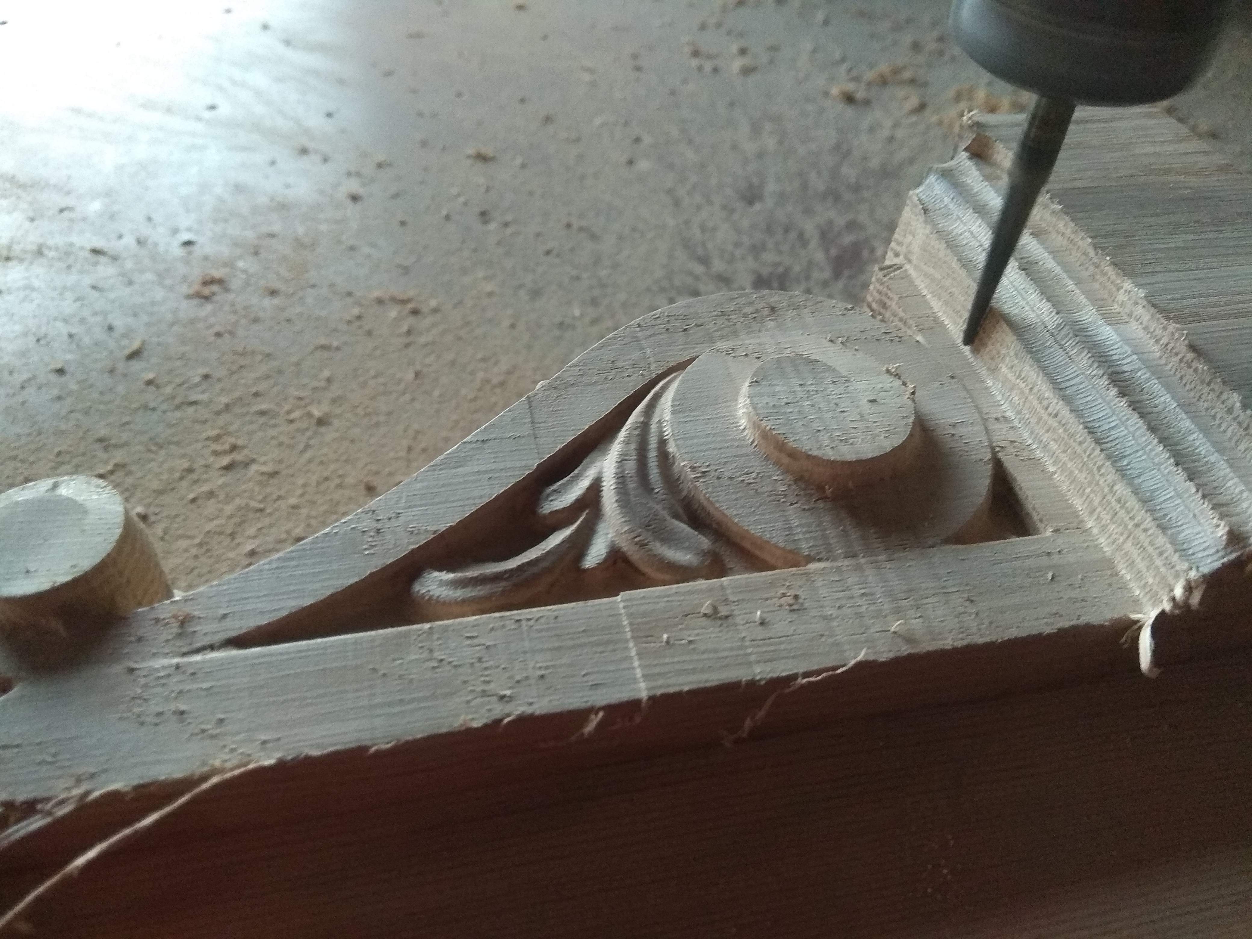

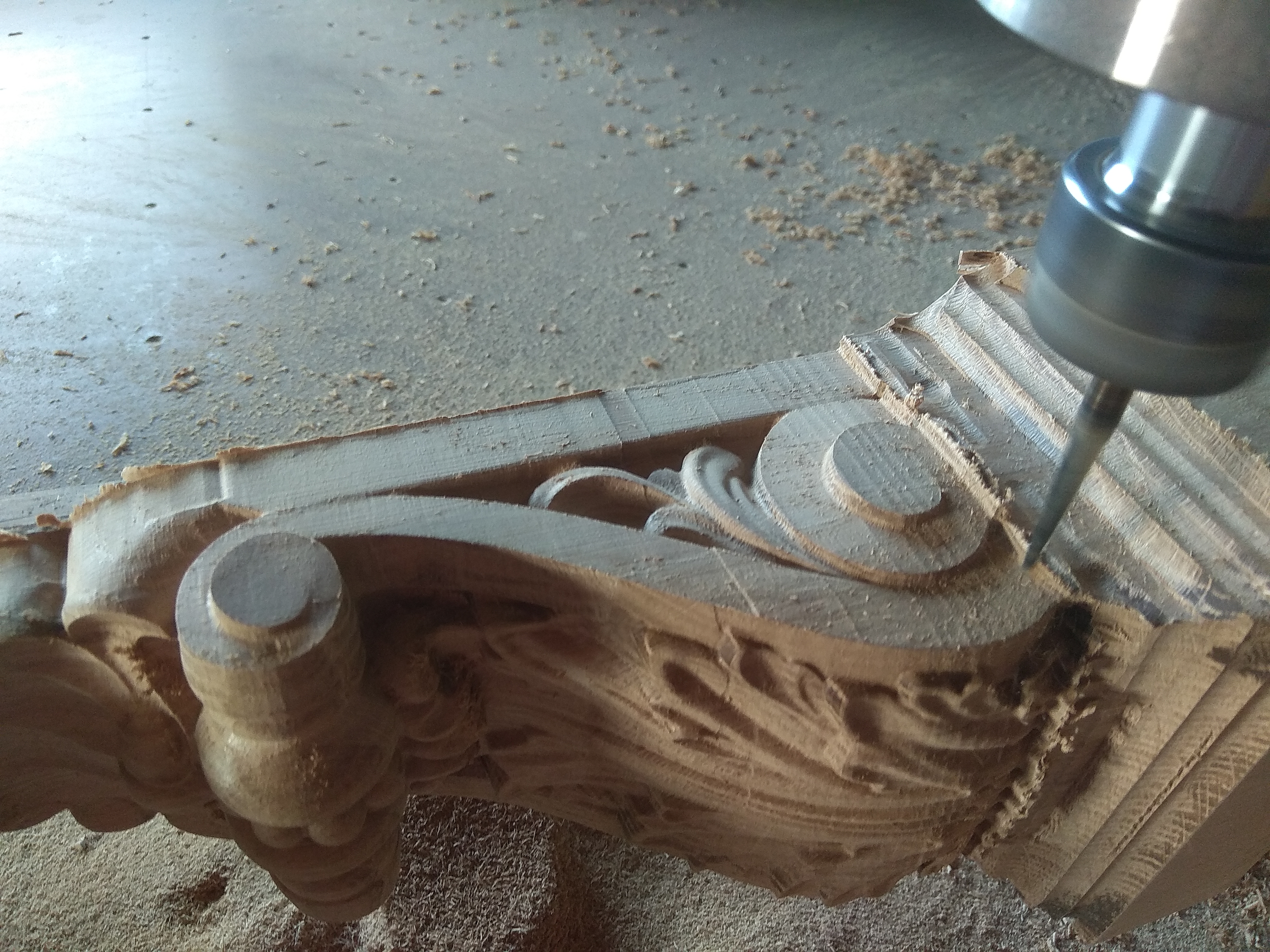

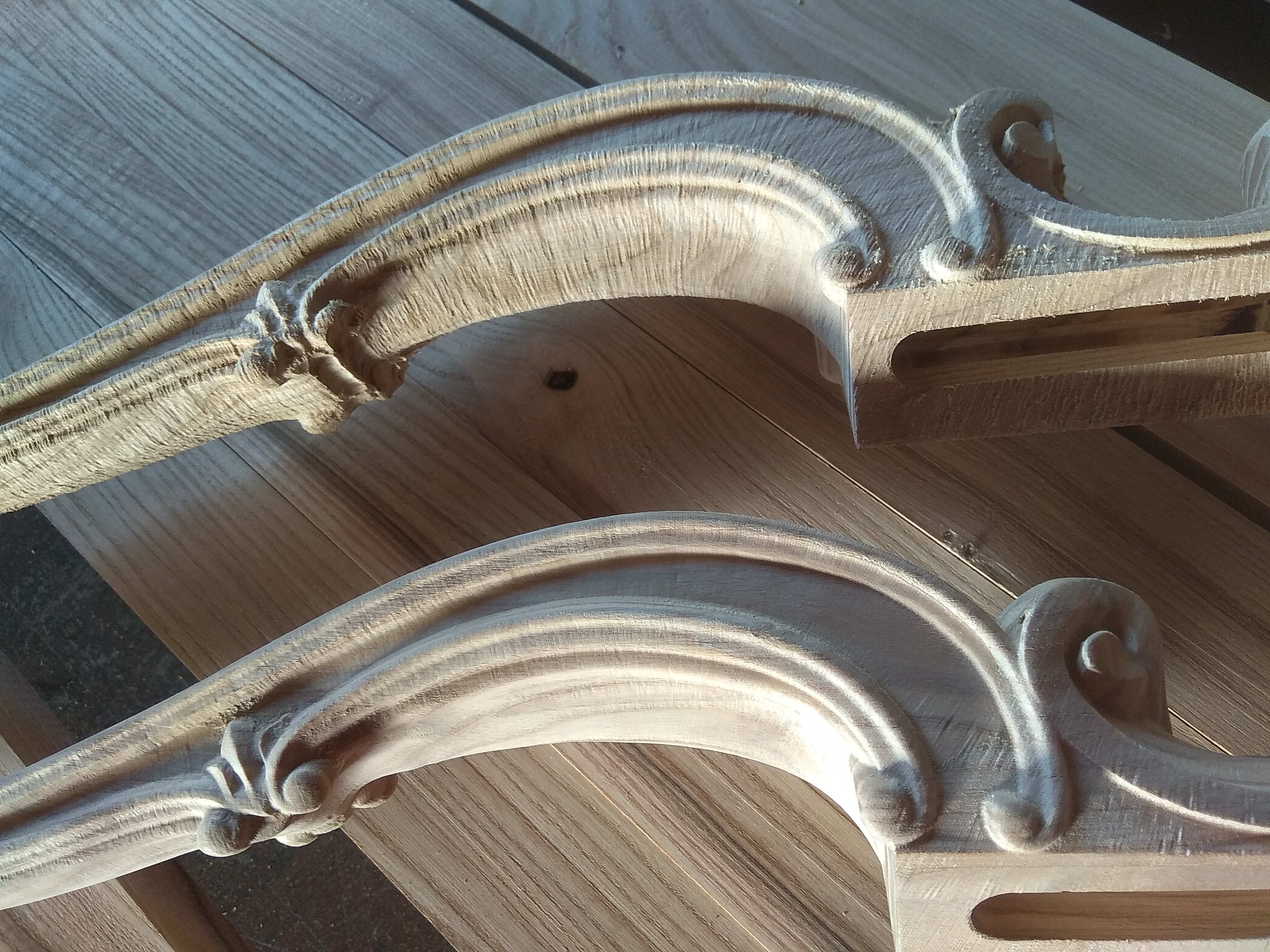

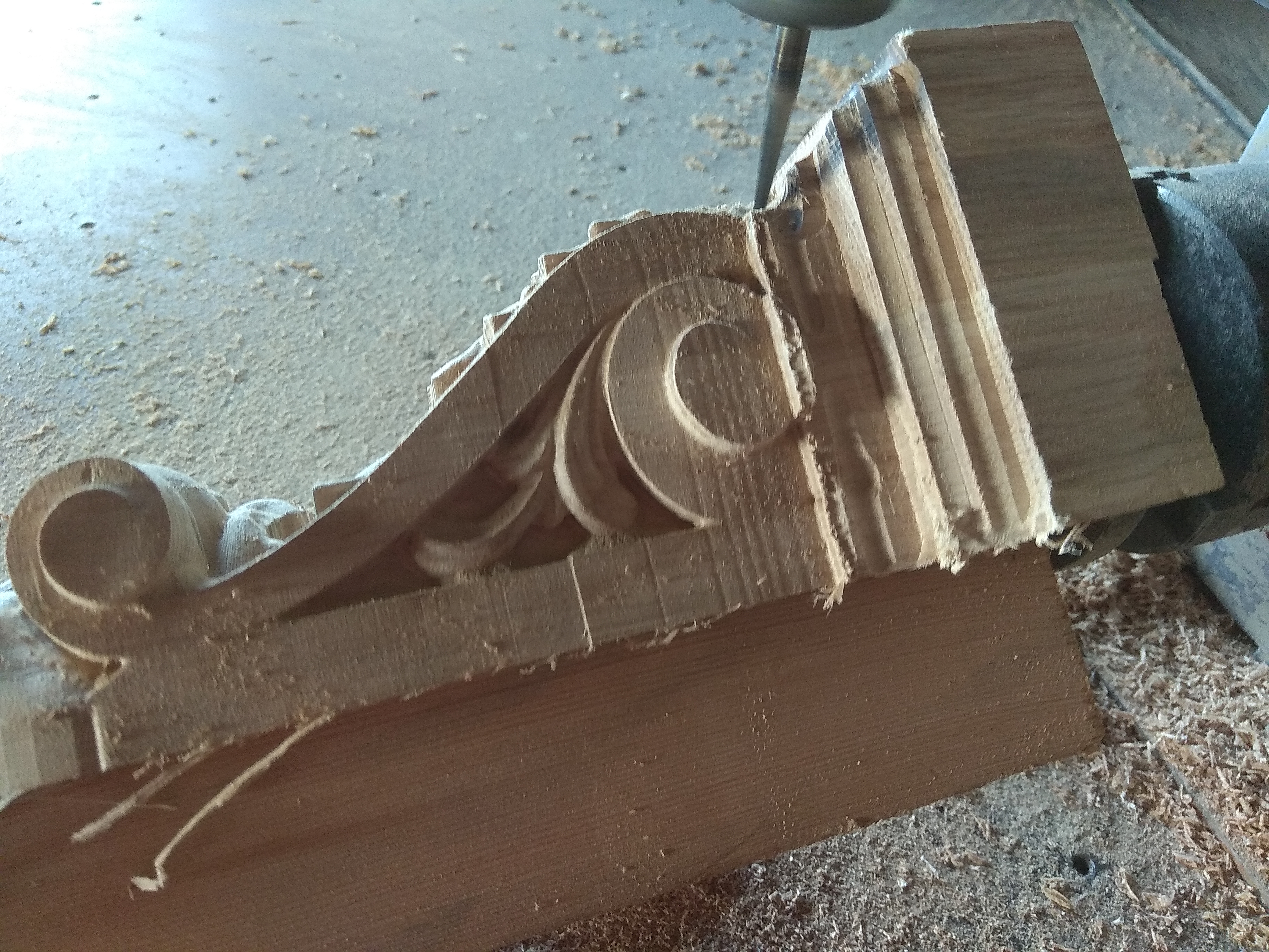

На четырех полноценных координатах последнее время стал наблюдать неприятный момент - качество резьбы неважное, как бы не гладкое, а волнистое. Только что семь часов станок отработал, потом напряжение в сети мигнуло и комп перегрузился. Я восстановил координаты и запустил станок в работу примерно с того места, где произошол сбой. Потом заметно упало качество резьбы. В поворотке есть небольшой люфт, пол градуса. Но до сбоя было все гладко. В начале g-кода я уже прописал G64 P0.1 - это на ножке. На кронштейне пилилось без G64 P0.1
Подскажите в чем может быть дело?
Это уже не работа начинается, а мучалка.
Обнаружилось только что:
После сбоя включил в работу на подаче 40 процентов, забыл на 100 включить. Никаких волн. Или случайность... Или не знаю.
Механика, электроника или комп, или емс...
