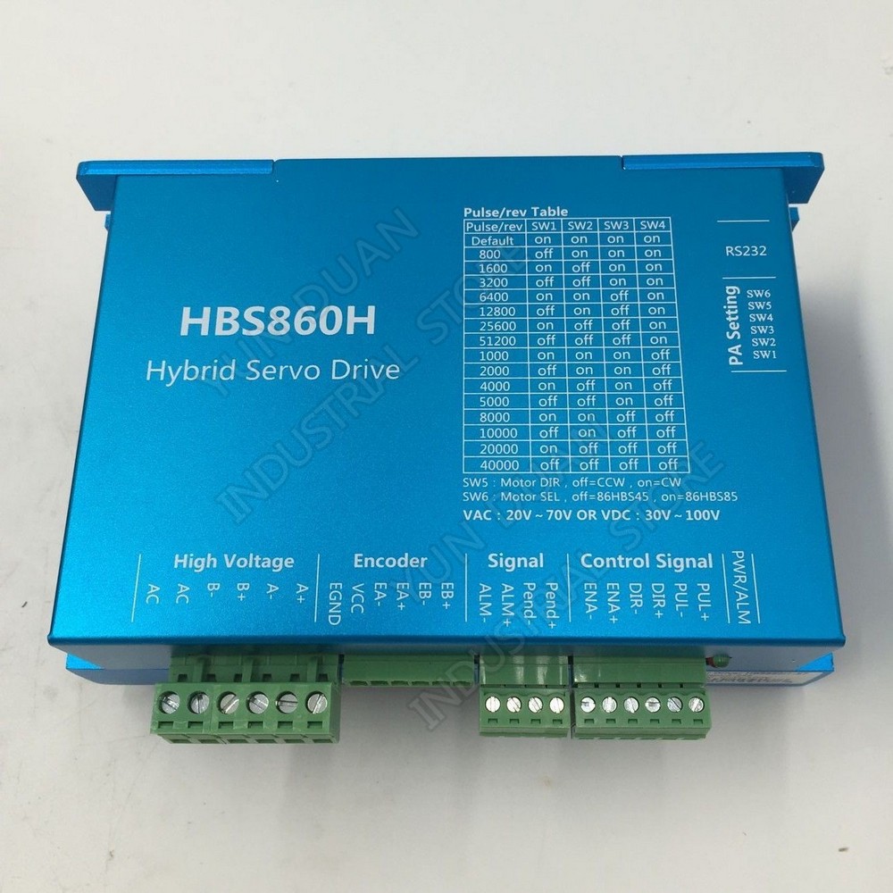

mmv писал(а):Для всех интересующихся STEP-DIR реализацией:
На данный момент в плате MAIN вся логика реализована, драйвер тоже написан.
У нас это дело оттестировано на вот таком драйвере
Вложение DSC04056.JPG больше недоступно
Всё работает.
Других драйверов с моторами у нас пока нет, поэтому тестирование затягивается
Нужно тестировать на других драйверах.
У sergey_s при попытке управления, драйвер (модель не помню) уходит в ошибку. Пока не удалось понять по какой причине это происходит.
Я так понимаю это такой же драйвер как у меня или нет?
Драйвер HBS860H.jpg (5453 просмотра) <a class='original' href='./download/file.php?id=180590&sid=871e58d1a4dcff99358216af5e369023&mode=view' target=_blank>Загрузить оригинал (186.9 КБ)</a>
Драйвер для такого драйвера есть? И где его найти, весь форум перелопатил, так и не понял где свежие драйвера лежат. Вообще все как то беспорядочно и сумбурно. Очень бы хотелось получить всю информацию и нужные драйверы в одном месте, и не рыскать во разным веткам форума.

Все драйвера в топе темы по настройке. Ну описанный момент был больше года назад. Sd управление много у кого уже работает. Ну по отзывам проблем с этим нет.
