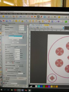

Доброго времени суток господа.
Поступила мне задача вырезать из стеклотекстолита толщиной 50мм шестерню диаметром 600мм.
Подскажите какими фрезами и режимами это гивно сделать?
Станочек портальный, довольна таки жесткий, Одесский, шпиндель 3кв, направляющие хивин.
Заказали фрезы кукурузу длинной 65-75мм, с рабочей частью 50-55мм, диаметром 4мм и 6мм для выборки.
За ранее спасибо за советы.

sima8520 писал(а):Звенелки крехтелки такие фрезы. Чертеж покажите что там за шестерня.
К сожалению чертежа сейчас нет, есть фото где половину видно
изображение_viber_2020-07-04_11-30-09.jpg (12239 просмотров) <a class='original' href='./download/file.php?id=183520&mode=view' target=_blank>Загрузить оригинал (230.8 КБ)</a>

maljuk86 писал(а): К сожалению чертежа сейчас нет, есть фото где половину видно
Даже по такой фотке видно, что профиль зубьев не похож на эвольвентный
Непонятен смысл в куче проходов, особенно в выпиливании дырок, зачем весь материал пускать в опилки.
Что материал куплен, еще не означает то что делать нужно из него. Кстати если бы сделал бутерброд из 5 слоев по 10мм, было бы намного лучше

Ну я собственно и спрашиваю как это гивно выпилить, то что он похоже на эвольвентный меня это вообще не волнует, и то что там дырки меня тоже не колышит, мне просто нужно выполнить эту задачу данными фрезами.

PS. 4х65 мм - это довольно длинная фреза, чейто я сомневаюсь в том, что имеет смысл делать ей всё... Почему нельзя 25мм с двух сторон сделать непонятно...

maljuk86 писал(а):Потому что долба**б который это придумал заложил везде радиуса 2мм по этому дельть только 4-кой, во всяком случае финишные проходы.
Теперь становится понятным. Оператор, похоже, не в состоянии придумать как вырезать деталь из листа 50мм имея фрезу "всего" 26мм длиной...

Вырезаете сторону 1, на 25.1мм в глубину, переворачиваете, вырезаете сторону 2, на 25.1мм в глубину.

Ситуация такая что когда я устроился на работу, то заготовка уже была прилеплена на двусторонний скотч к столу и выфрезеровыванно одно окошко, прошлый оператор уволился, а я хз как с этим материалом работать, работал со всем кроме этой дряни...
и фрезы в наличие те что я написал выше.

maljuk86 писал(а):Ситуация такая что когда я устроился на работу, то заготовка уже была прилеплена на двусторонний скотч к столу и выфрезеровыванно одно окошко, прошлый оператор уволился,
совпадение? - не думаю.
Такие вещи с напрыга не получаются. Надо выпилить тестовые образцы. На фотке видно что пилится мелкая и крупная шерстеренка. В свободных углах попробуй попилить мелкие шестерни.
Двухсторонний скотч это несурьезно, хотя бы на шпатлевку посадить. По сухому резать не стеклотекстолит не советую (береги легкие и глаза). Поливать, смачивать будешь немного сожом. А от него скотч отклеивается.
И несмотря на поливку все равно работай в маске, очках и перчатках
режим реза 2мм в глубину фрезой 4 х 55 это слишком . где то по 0.5мм снимай

Mamont писал(а):режим реза 2мм в глубину фрезой 4 х 55 это слишком . где то по 0.5мм снимай
Если честно то я хотел так...
подача 500-800 мм\мин
снимать по Z от 10мм
или это плохая идея и фреза уйдет в мир иной сразу же?
по 0.5 мм это же неделю делаться будет)))
