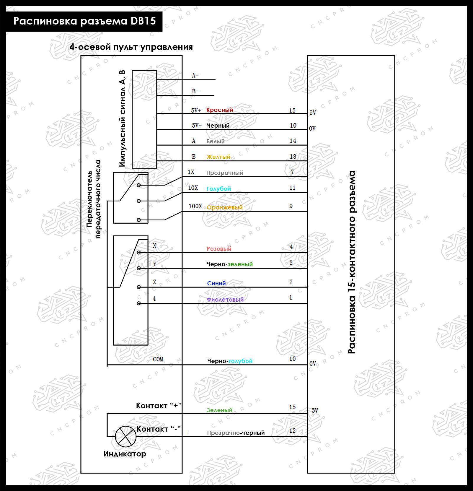

Начну с первого вопроса - подключение:
У меня 7і92+7і77, LinuxCNC 2.8. Включен MODE3. Я включал в визарде. Для этого в начале нужно поставить галочку "Включить доп. опции" Тогда на странице выбора входов-выходов будет возможность выбрать этот режим. Иначе он будет неактивен.
Еще можно включить в HAL. Как - пока не знаю, где это прописать. Просьба дополнить,кто знает.
Сам пульт разделим на две части:
1. Переключатели выбора осей и шага. Они берут питание 24В из разьема ТВ2, и переключают их на входа, которые у Вас свободны. У меня например
это i00-i06 на разьеме ТВ8. Потом мы их пропишем в визарде или в HAL. Проконтролировать этот момент можно в HallShow.
2. Сам енкодер. Как правило они 5 вольтовые. У него 4 провода. +/- питания и 2 выхода - А, В. Их мы садим на входа 16 и 17 разьема TB7. Питание я
брал из TB2 через стабилизатор LM7805. Если брать от 5в питания платы, то скорее всего работать не будет. Они гальванически развязаны. Хотя я не
пробовал. Стабилизатор при этом неплохо грелся, так что нужен радиатор или импульсный преобразователь. Контролируем опять в HallSshow.
"светодиоды" по очереди моргают. Хотя у меня как то хаотично моргают.
Поскольку у меня 7i77, то у меня есть входа для 6 енкодеров(линеек). Одну из них я использовал для подключения крутилки. На том же разьеме
есть и 5в. Контролируем в Hallshow в разделе енкодеры параметр "count". Крутим колесо - циферки меняются. В визарде этот енкодер можно
назначить на выбор MultiHandweel и т д. (Lcnc 2.8) Это работает и без MODE3.
Если у кого есть что добавить, поправить, спросить - давайте. И будем переходить ко второму пункту.

slava78 писал(а):Скорее всего эти вещи кажутся вас очевидными. Я же потратил на них около 2х месяцев. Станок у меня уже работает. И изучил я далеко не все. Например тот же пульт у меня до сих пор не работает. Я пытаюсь собрать воедино информацию для таких как я. Вы попробуйте загуглить запрос 7і77 MODE3. Сейчас мне выдает в результатах один ответ - то что я написал 3 дня назад. Информация сильно разрознена. Редко кто решил проблему, и написал об этом, как он это сделал. В этой теме форумчанин taraskin все описал (за что ему спасибо). Но у меня так не заработало. Да у многих на форуме вопросы аналогичные. А сколько еще не сидят на форумах, а просто читают, и пытаются найти ответы. Почему я все и пишу...
а ты допускал,что у тебя сам пульт неисправный? :)
Сообщения: 8167
Репутация: 1589
Re: Подключение MPG маховика(всё зароботало)
Сообщение nkp »
настрой без mode3
тебе работа нужна или потрпозаниматься исследованиями :hehehe:
slava78 писал(а):Вы попробуйте загуглить запрос 7і77 MODE3.
Зачем? Мне проще почитать документацию на LinuxCNC и на плату - там всё доходчиво написано, даже через переводчик понятно.
