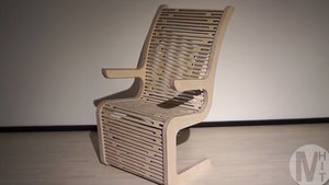

Коллеги, где-то здесь же проскакивали примеры нарезки фанеры для обеспечения гибкости, были ссылки на ютуб где фанеру нарезали разными контурами разрезов и исследовали разницу.
Контектс - сидушка для стула. В старые времена их делали тканевыми (дно) и опиралось все это на переплетенные ремни. Со временем все это протиралось и умирало. Возникла гипотеза - сидушка из нарезанной фанеры. Вопрос - кто реально экспериментировал? вопрос в узоре и в соотношениях сторон, причем неформализованный, ибо ну как ее, потребную гибкость, охарктеризуешь. Например, умозрительно, концентрический узор разрезов или вдоль одной из сторон?
Предполагаю делать конусной фрезой с недорезом микрон 10-20 (по программе) - с учетом выгиба (неизбежного) явно прорежется насквозь (что и требуется), а что не прорежется - ножом. Фанеру в дело вижу мм8.

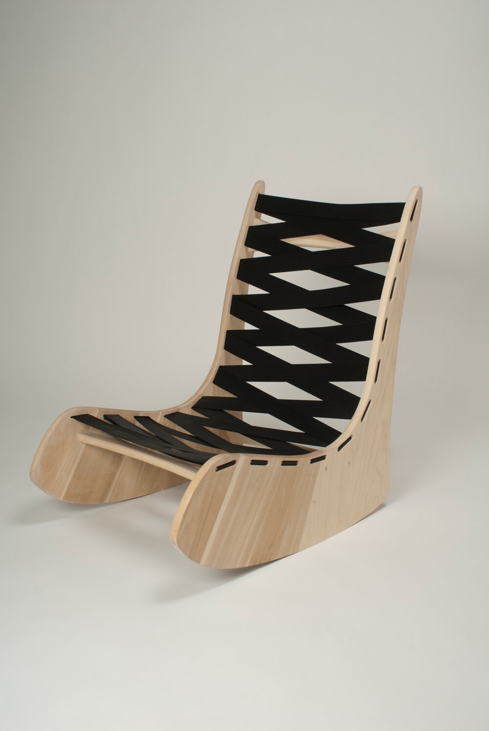

Re: мягкая фанера
Сообщение Rom327 »
a321 писал(а):Поролон и даже матрас икеи поверх монолитной фанеры не спасают.
Такие варианты не устроят?
кресло.jpg (6647 просмотров) <a class='original' href='./download/file.php?id=183281&mode=view' target=_blank>Загрузить оригинал (94.79 КБ)</a>
кресло3.jpg (6640 просмотров) <a class='original' href='./download/file.php?id=183283&mode=view' target=_blank>Загрузить оригинал (73.66 КБ)</a>
кресло2.jpg (6639 просмотров) <a class='original' href='./download/file.php?id=183284&mode=view' target=_blank>Загрузить оригинал (124.44 КБ)</a>

Rom327 писал(а):Такие варианты не устроят?
Я примерно это и имел ввиду. Но наивно надеялся услышать конкретику типа "вот я пробовал, делал разрезы такие-то и получал такие результаты". Например понятно, что в моем случае (с пеной поверх) нельзя делать широкие разрезы (закусит), открыт вопрос концентричности, соотношения длины-ширины-толщины-радиуса. Умозрительно в моем случае рисуется синусоидальный контур разрезов с минимальным вырезом (зазором), радиус не менее 5 ширин (полоски). Концентрический или нет?
Возможно кто-то пытался "напрягать" такие эскизы в (скажем) солиде (у меня такого нет).
Мне же не просто согнуть и любоваться, мне сидеть и пружинить надо, ежедневно. Не трещит ли? и пр.
