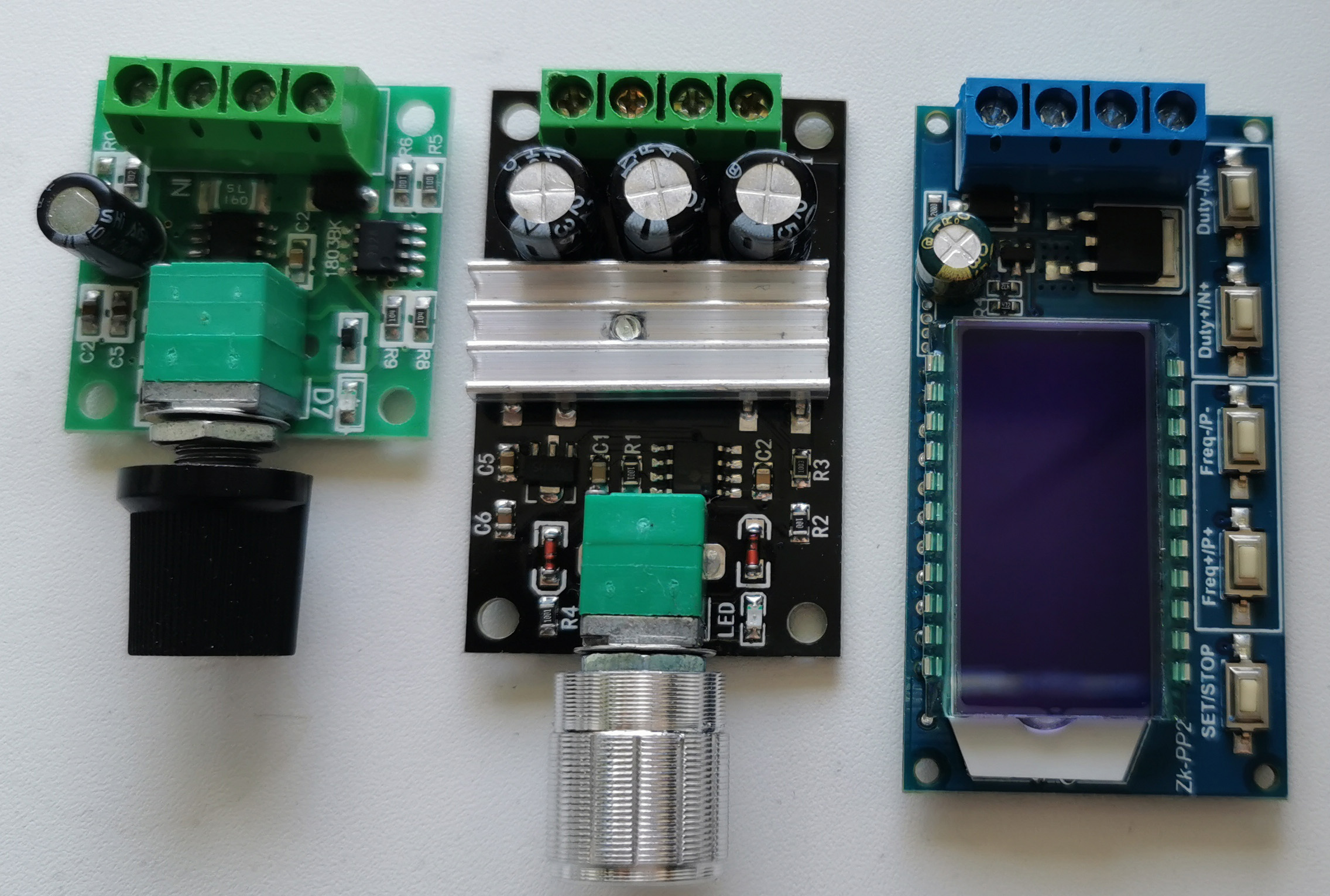

ig7 писал(а):PS какие-то безграмотные схемы
Для управления вентилятором я планирую что-либо из этих плат поставить.
IMG_20200625_131345.jpg (20060 просмотров) <a class='original' href='./download/file.php?id=183162&mode=view' target=_blank>Загрузить оригинал (757.73 КБ)</a>
купил на али за гроши. Работают. Вентилятор оборотов на 12000 и на 24В планирую.

shalek писал(а):Для управления вентилятором я планирую что-либо из этих плат поставить.
Проще с датчиком температуры, автоматический, за теже копейки на али)

shalek писал(а): Вентилятор оборотов на 12000 и на 24В планирую.
гудеть будет как самолет!
С вентиляторами лучше так: диаметр брать побольше(больше площадь потока - можно получить тот-же объем при _меньших скоростях_), а оборотов поменьше...
(шумит именно скорость...)
