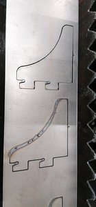

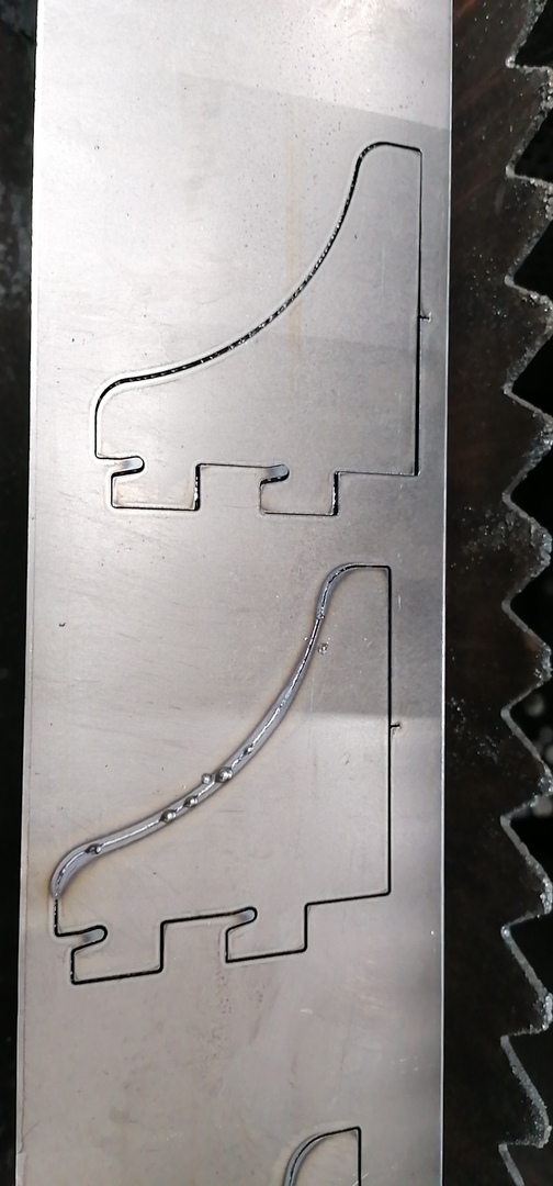

Добрый день всем!
В общем появилась проблема, после удара головы о поднятую деталь при резке, лазер перестал резать должным образом.
Какие бы настройки не выставлялись, результат оставляет желать лучшего.
Нулевой фокус в порядке, защитное стекло чистое, луч по центру сопла.

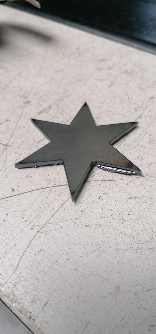

После была выявлена закономерность. Грат появляется при резке в определенных направлениях. Т.е. рез в одну сторону идеальный, тот же рез но в обратную сторону уже с гратом
Могла ли голова после удара сместиться, и если да, то может ли это отразиться на резке. Какие еще причину могут повлечь за собой такой дефект реза?

Что то мне кажется проблема в механике

Сварщик писал(а):Какие еще причину могут повлечь за собой такой дефект реза?
сами спросили
Сварщик писал(а):после удара головы о поднятую деталь при резке, лазер перестал резать должным образом
сами ответили.
Ищите что попортили ударом, смещение головы\сопла\луча\фокуса\центровки\зазоры\датчик слежения\вертикальность\и т.д.

смотря как въехало.. у нас как-то керамику раскрошило и ничего не попортило более.
А так надо смотреть перпендикулярность листу. Хотя у нас стол наклонен (перепад 3см на 1.5м).
Вероятнее всего все же центровка луча нарушена. Смотрите за факелом при резке в разные стороны. В идеале факел должен быть по центру.

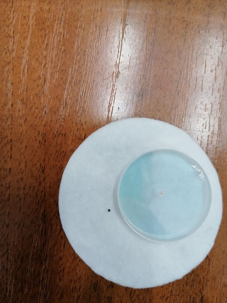

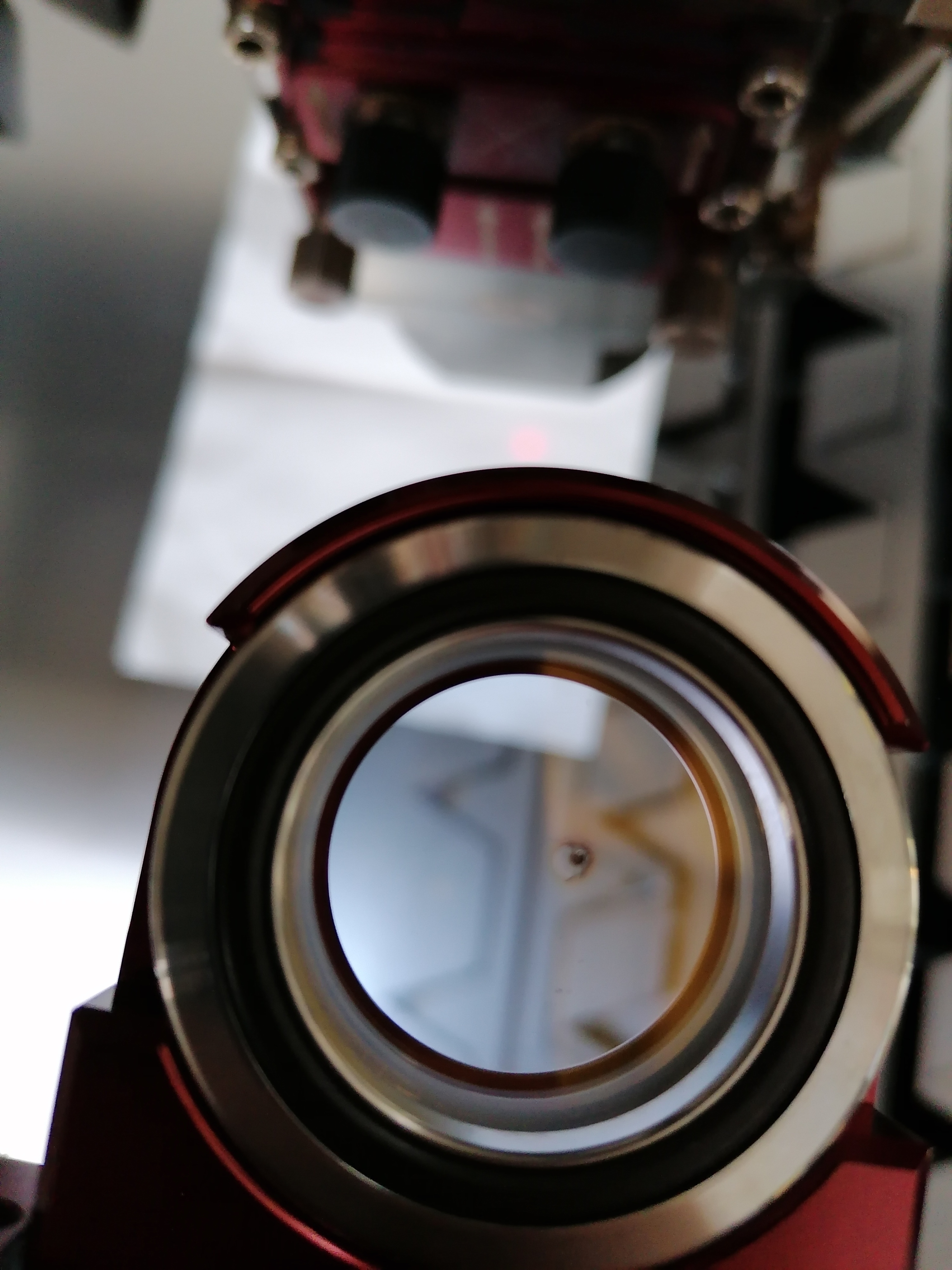

Сняв голову, со стороны, где заходит сам лазер, на защитном стекле обнаружился дефект, каким то образом залетела окалина. Хотя Китайские производители не говорили про то, что здесь может быть проблема.
Стекло заменили, сейчас ставим голову на место и проверяем. По результатам сообщу.

Это не окалина, а мусор который отвалился при ударе. Просто при прохождении через мусор лазерного луча мощность в 1.5кВт и диаметром 3мм все превращается в окалину.
У них с новья бывает там очень грязно. Я несколько станков запускал из коробок - один раз такое встретилось. Пришлось бошку разбирать и чистить.

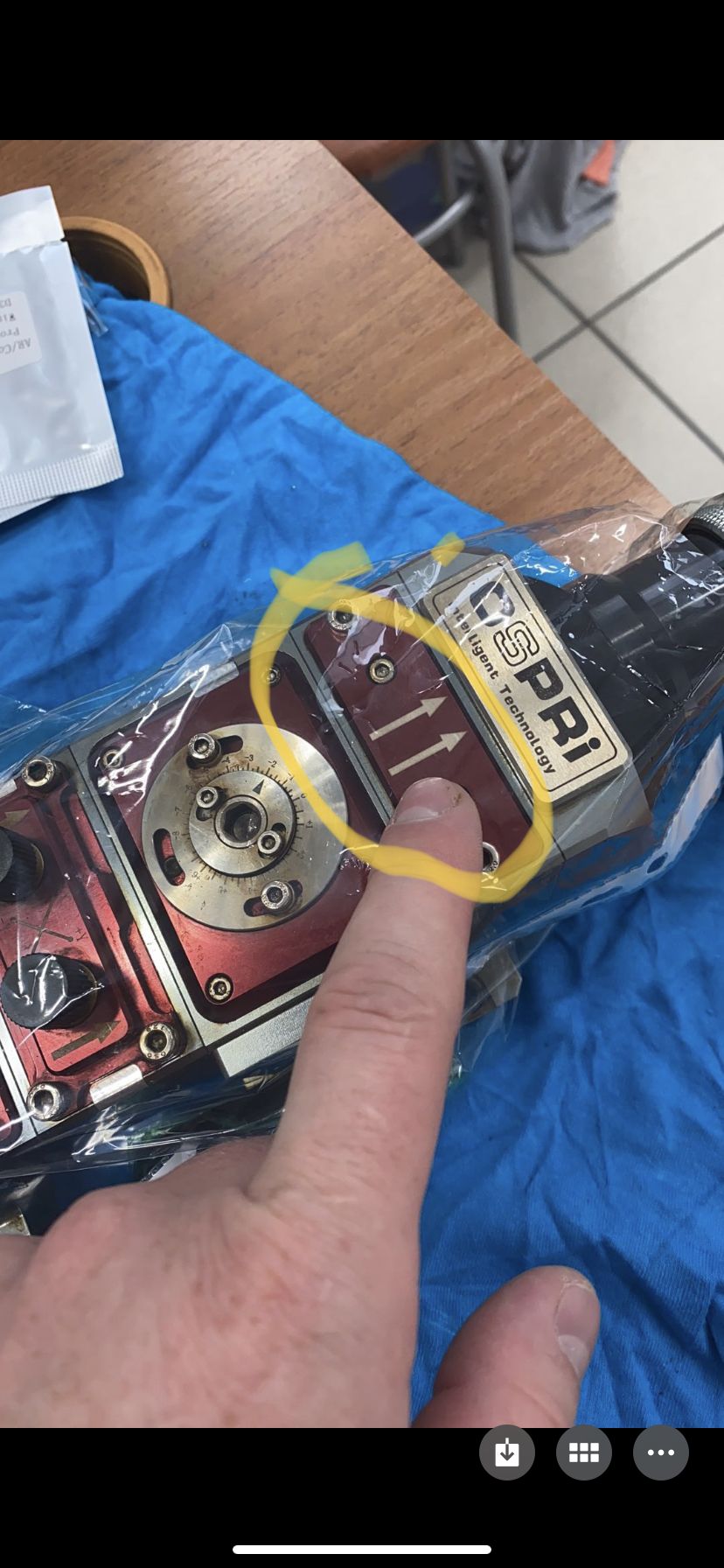

Итоговый отчёт по проблеме.

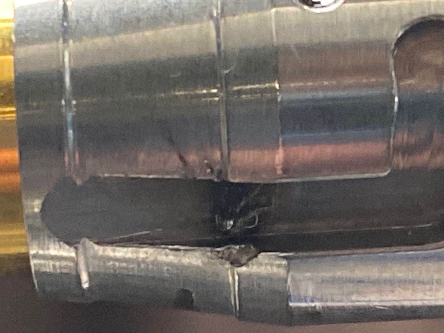

Сняли голову заменили все защитные стекла. На замке лазерной головки обнаружили следы нагара. Предположение одно, собиралась голова при включённом источнике. Вот такая подстава от продавца. Видимо при ударе на линзу упал мусор от этого нагара. Почистили головку лазера. И лазер стал резать лучше в разы.
В общем, все работает. Всем спасибо.

Лазерная головка
mmexport1593186541140.jpg (2570 просмотров) <a class='original' href='./download/file.php?id=183194&mode=view' target=_blank>Загрузить оригинал (117.97 КБ)</a>
