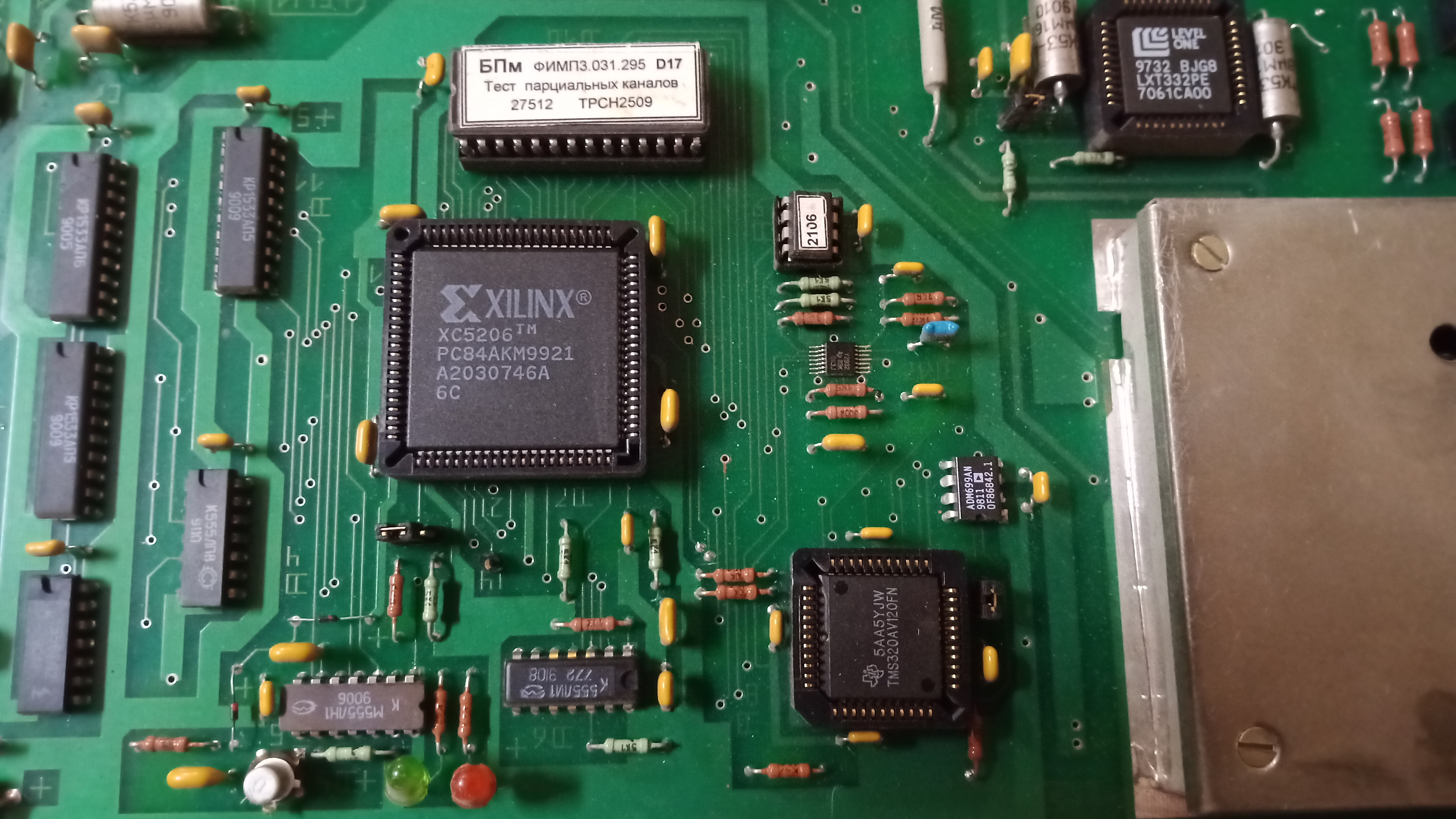

Уверен, что у подскажете. Привезли на утилизацию телевещательное всякое. Есть ли смысл оттуда добывать что-то из представленного?
IMG_20200626_105357_9.jpg (5341 просмотр) <a class='original' href='./download/file.php?id=183184&mode=view' target=_blank>Загрузить оригинал (4.31 МБ)</a>

Kupfershcmidt писал(а):Привезли на утилизацию телевещательное всякое. Есть ли смысл оттуда добывать что-то из представленного?
Мне в свое время из кучи набранного всякого ЭВМ-телевизионно-связного-телефонного так ничего и не понадобилось, ну только вот радиаторы использовал от стабилизаторов и все... а еще алюминиевые корпуса от усилителей переплавил на шкивы для токарки
