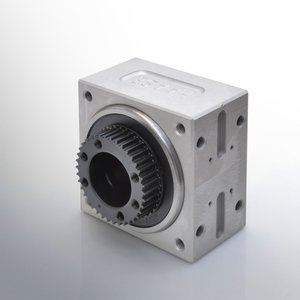

Тааак, дефицит закончился, немцы взялись за дело! Встречайте... Как пишут, сделано на высококлассном оборудовании с высокими требованиями по допускам...
На все размеры: 16, 20, 25, 30мм
На комплект на 20 швп гайку 369 евро с НДС за штуку.

пластина на моторе и гайке 3 мм что-ли? и не гнется ничего?

sima8520 писал(а):пластина на моторе и гайке 3 мм что-ли? и не гнется ничего?
3мм конечно маловато по моему, 5 мм было бы ОК.
Я отдельно пластины не нашел у них в продаже, искал, но там написано, пластину делаем под заказ под ваш мотор.
А вот вал гайки сделан отлично, (да и корпус) т.е.на валу сразу выточен шкив, наверное без биений, т.к. он одно целое с валом. Хорошее решение. Лучше чем у aegisa.

Еще, как в моей конструкции, так и у немцев, швп гайку можно смазывать не снимая шкива. В конструкции aegis - так сделать не получиться.
