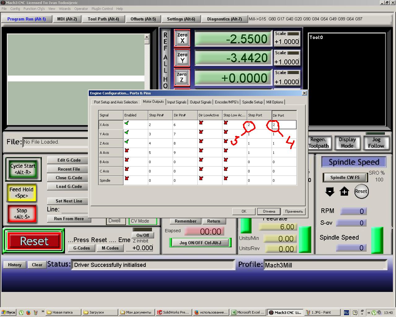

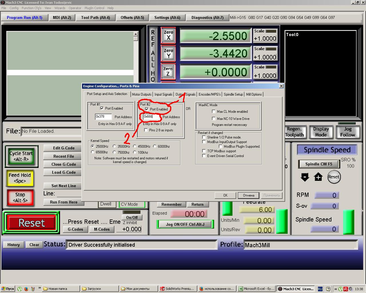

окей хорошо а как вам тогда такая идея?
покупаем дополнительный контроллер ЛПТ порта
смотрим его адрес
и вуаля
1 добавляем порт 2 вписываем туда его адрес (7565 просмотров) <a class='original' href='./download/file.php?id=70012&mode=view' target=_blank>Загрузить оригинал (222.11 КБ)</a>
меняем  номер порта по х на 2 по степу и диру (7565 просмотров) <a class='original' href='./download/file.php?id=70013&mode=view' target=_blank>Загрузить оригинал (212.95 КБ)</a>

AndyBig писал(а):Идея здравая, только следует учесть, что не все контроллеры нормально работают с Мачем :) Подробнее не подскажу, увы, не изучал этот вопрос, просто мельком читал где-то.
спасибо, учту, но так же интересно как сам мач работает с двумя портами и не вызывает ли это у него каких либо тормозов. Ведь если идея вполне жизнеспособная у нас вдвое вырастает количество сходных и выходных сигналов а соответственно простор для фантазий увеличивается и можно повесить хоть еще 4 оси к нему :hehehe:

Озадачился мыслью повесить все же на мач дополнительный лпт порт и понял что в интернете информации по этому вообще не найти, наткнулся на эту же тему но на другом форуме (копия), прочитал и даже не понял что это моя тема, как это было давно и никто с тех пор вопрос нормально и не поднял и грамотно нигде не было разжовано что к чему делать, пришлось самому посидеть повтыкать и все вроде как оказалось достаточно просто, меняем в маче порты местами, прописываем 378 порт как порт номер два, и все вроде как работает, теперь можно писать макросы которые из гкода будут управлять разными процессами в станке, будь то подача воздуха или масляного тумана, или обдув центроискателя или датчика высоты. Для себя даже записал видео чтобы не забыть что делал.
