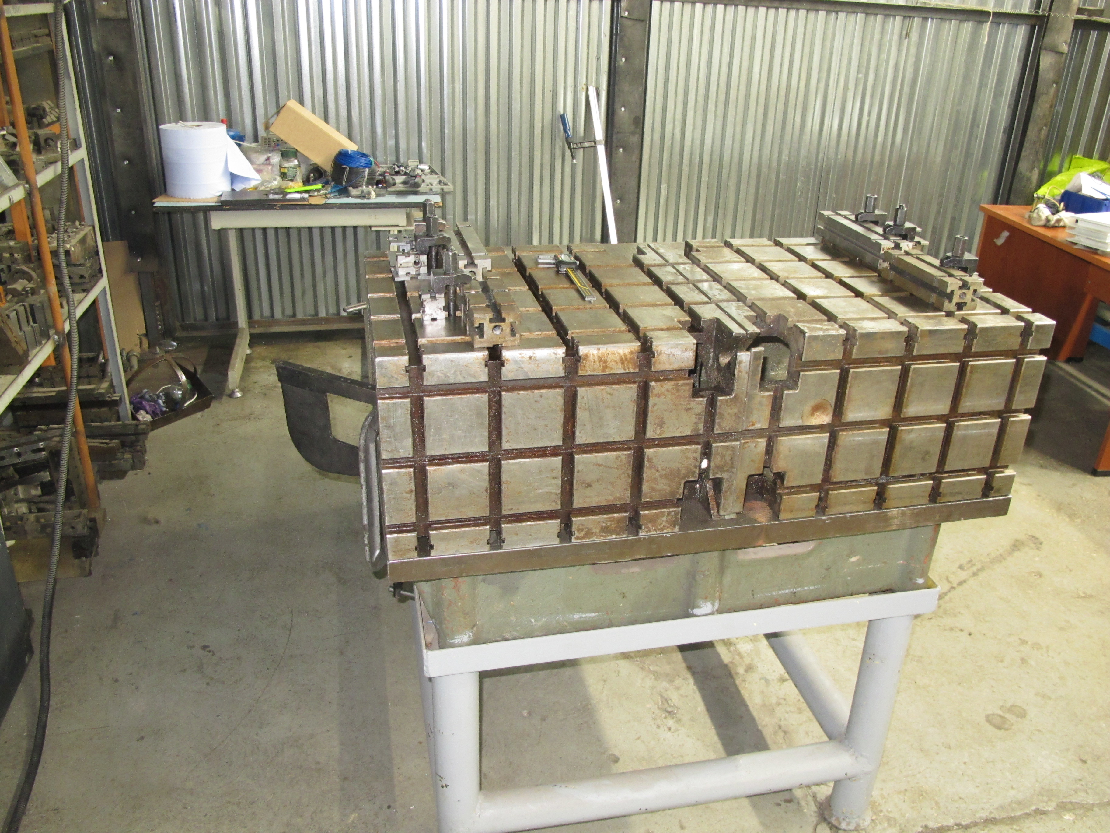

Чугунятина метр на два.
IMG_5589.JPG (7273 просмотра) <a class='original' href='./download/file.php?id=184989&sid=b3e5979fc945d40e51b5a9dc137ab975&mode=view' target=_blank>Загрузить оригинал (2.17 МБ)</a>
Стол под неё
IMG_5577.JPG (7273 просмотра) <a class='original' href='./download/file.php?id=184990&sid=b3e5979fc945d40e51b5a9dc137ab975&mode=view' target=_blank>Загрузить оригинал (2.01 МБ)</a>
Ну и куча других деталей.
