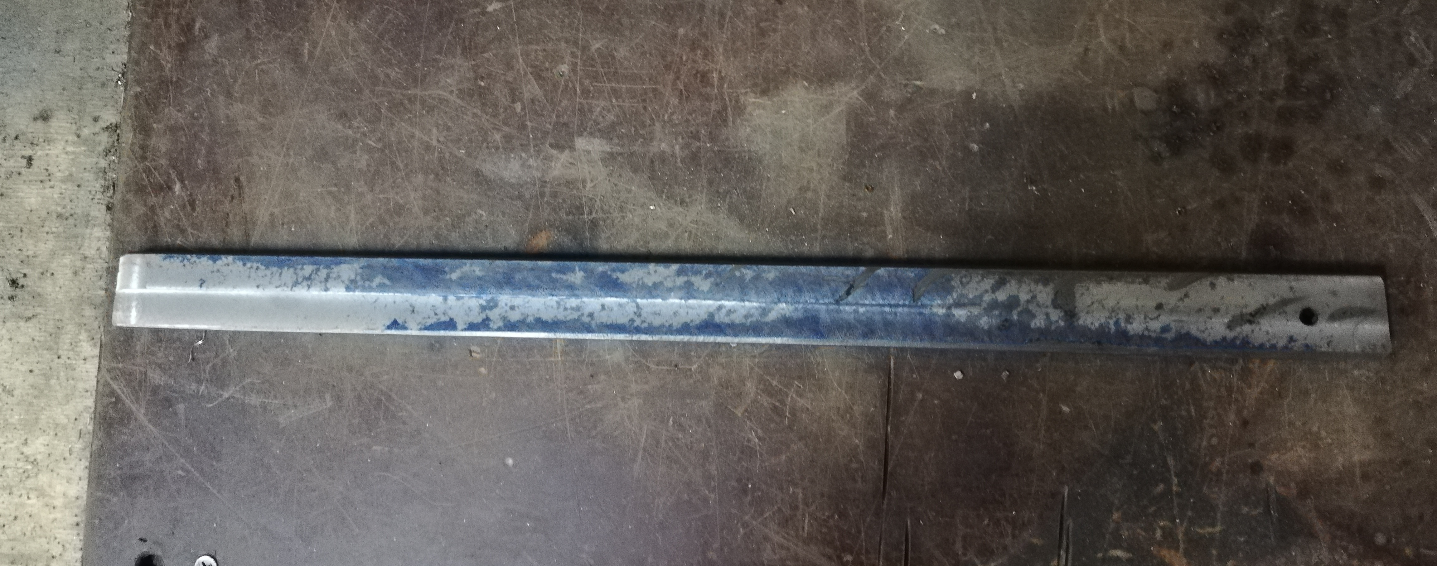

Всем доброе утро, есть некоторые результаты, которыми спешу поделиться.
Rionet, спасибо за совет, будем разбираться.
План был такой:
1. Рихтовка
2. Шабрение в незакрепленном состоянии одной стороны - получение базы для примагничивания
3. Фрезеровка второй стороны на магнитной плите
4. Шабрение
5. Поиск правильного угла клина
P.S. На прошлой неделе, специально для борьбы с клином, была куплена магнитная плита 360*125 за (4000р) и ей сделаны 2 ролика, один длинный с прослаблением в середине, другой короткий - чтобы получить три точки. Короткий посажен на 3 мм глубже.
Плита синусная.JPG (5500 просмотров) <a class='original' href='./download/file.php?id=183514&mode=view' target=_blank>Загрузить оригинал (4.21 МБ)</a>
Что получилось
Начал с рихтовки клина, прессом аккуратно, очень быстро он принял более менее прямую форму
Рихтовка.JPG (5500 просмотров) <a class='original' href='./download/file.php?id=183512&mode=view' target=_blank>Загрузить оригинал (3.4 МБ)</a>
Первая краска
Первая краска.JPG (5500 просмотров) <a class='original' href='./download/file.php?id=183509&mode=view' target=_blank>Загрузить оригинал (4.93 МБ)</a>
Далее болгарка 10-15 проходов, дальше шабер и результат примерно через 45 минут. Для сравнения один из задних клиньев. (Всего головка держится на 3 клиньях. Насколько я понял у Rionet там прижимные планки, у меня клинья.
Подготовка.JPG (5500 просмотров) <a class='original' href='./download/file.php?id=183510&mode=view' target=_blank>Загрузить оригинал (4.5 МБ)</a>
Дальше померил с помощью КМД зазор внизу и вверху головы. (Забавный факт набор КМД - это одна из первых моих покупок, когда я начал увлекаться станками 33 месяца назад).
Получилось 11.7 и 7.45 на длине 400 мм. У моей "синусной" плиты я сделал расстояние между валиками 330 мм. (11.7-7.45)/400*330=3.5 Взял набор плиток 6.5 подсунул под маленький валик и очень аккуратно подтянул совершенно без усилия. Фрезеровал на оочень скромной подаже.
Фрезеровка.JPG (5500 просмотров) <a class='original' href='./download/file.php?id=183513&mode=view' target=_blank>Загрузить оригинал (4.38 МБ)</a>
Краска после фрезеровки. Либо попала грязь, либо плита магнитная кривая.
Из под фрезы.JPG (5500 просмотров) <a class='original' href='./download/file.php?id=183508&mode=view' target=_blank>Загрузить оригинал (2.15 МБ)</a>
Еще 30 минут шабера и я готов проверять угадал ли с уголом. Отгоняю голову наверх получаю почти 340 мм направляющих, мажу их краской, опускаю голову. Роняю клин с небольшой высоты, езжу головой вниз вверх по 10 мм туда и назад. Вытаскиваю клин.
Попал.JPG (5500 просмотров) <a class='original' href='./download/file.php?id=183511&mode=view' target=_blank>Загрузить оригинал (3.84 МБ)</a>
Можно меня поздравлять - попал!
Думаю очень даже повезло. Теперь жду зедекс - заказал его в прошлый четверг, в понедельник отправили, но почта не справилась до этих выходных.
Плиту не буду снимать со стола, отфрезерую зедекс на этом угле, а потом буду шабрить. Думаю за пару часов получить хороший рисунок.
И вопросик: ручка поворота магнитной плиты подклинивает, тяжело ее провернуть, потом в вертикальном положении опять свобода и чтобы перевести в крайнее положение опять клинит. Но плита работает. Что можно сделать?

Vitalii писал(а):Краска после фрезеровки. Либо попала грязь, либо плита магнитная кривая.
да не, просто краска выявляет совсем уж небольшие косяк геометрии.
класс точности геометрии после фрезеровки все же несколько ниже...
Там все достаточно ровное может быть, в рамках критериев фрезеровки, но при проверке на краску какие-то микроны все равно вылезут....

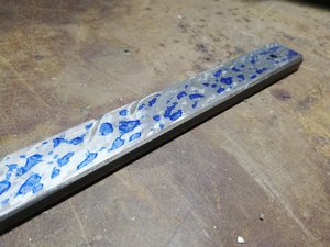

"Вы еще пользуетесь берлинской лазурью? Тогда мы идем к вам!"
Хотел поделится своими впечатлениями от шаберной краски. Итак сравнение двух красок, не реклама и не антиреклама, именно мои впечатления и опыт.
Тюбики.JPG (5474 просмотра) <a class='original' href='./download/file.php?id=183518&mode=view' target=_blank>Загрузить оригинал (4.43 МБ)</a>
Возможно кто-то не пользовался спец краской и думает, что берлинская лазурь это вполне хорошо, вот вам сравнение.
Клин один и тот же, по пятнам явно видно что Hi-spot имеет слой тоньше (пятен меньше), но "контрастность" лучше.
(фото старался сделать честно, с одной позиции с одним светом, фото очень хорошо передает реальное впечатление)
"Берлинская лазурь"
Chernega.JPG (5474 просмотра) <a class='original' href='./download/file.php?id=183516&mode=view' target=_blank>Загрузить оригинал (4.54 МБ)</a>
"Hi-spot"
Hi-spot.JPG (5474 просмотра) <a class='original' href='./download/file.php?id=183517&mode=view' target=_blank>Загрузить оригинал (4.57 МБ)</a>
Я уже давно использую Hi-spot, по сути она приехала, чуть раньше чем мой первый шабер. Кстати, шаберы у меня от Chernega.
P.S. Никого не хотел обидеть.
