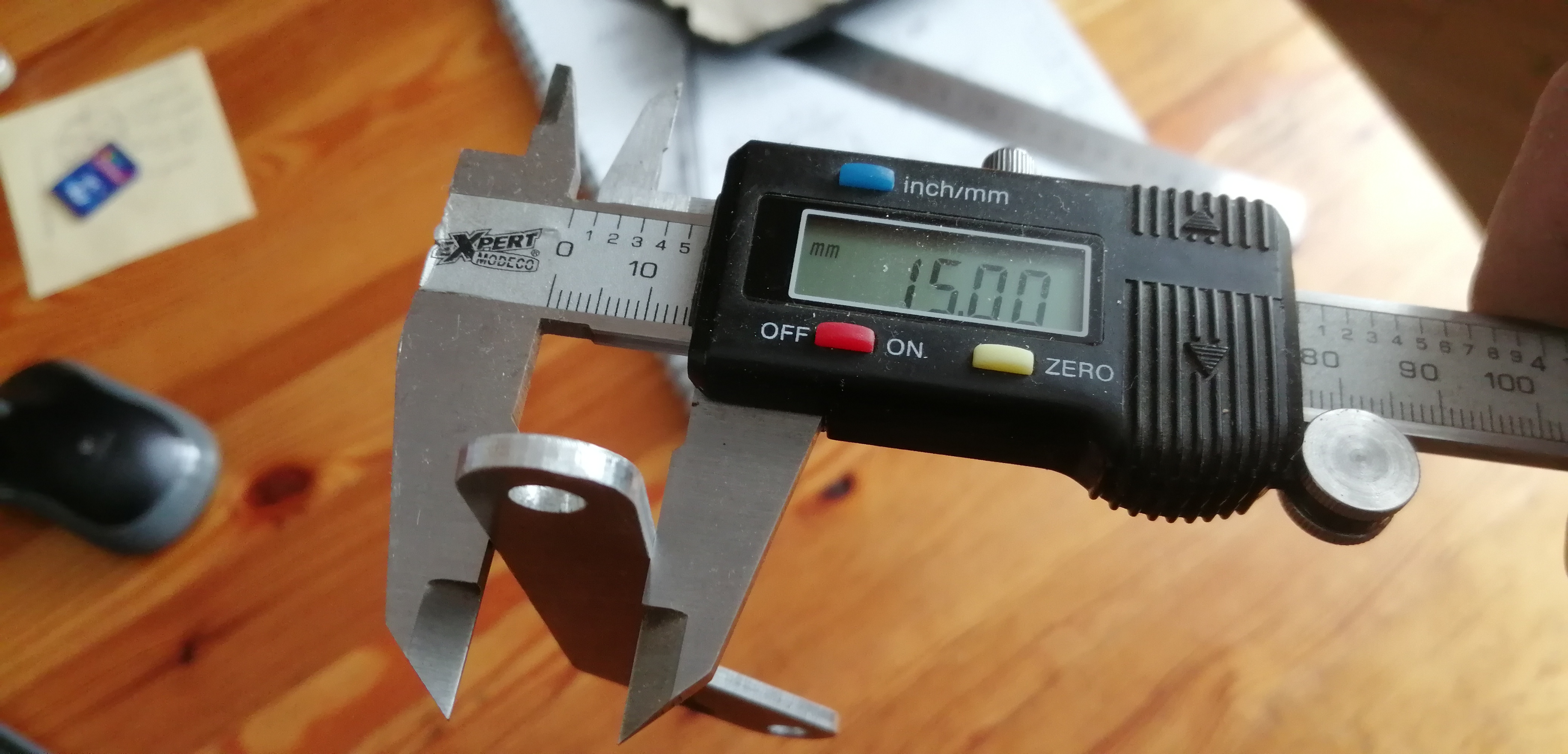

Я тоже режу детали из дюрали без проблем.
IMG_20200611_134715.jpg (5202 просмотра) <a class='original' href='./download/file.php?id=182583&sid=94702c9da2ef0acbcf507d21f1b04ab7&mode=view' target=_blank>Загрузить оригинал (2.43 МБ)</a>

Точность?

MX_Master писал(а):Точность?
-0,02 у той что на предыдущей картинке . А так в среднем около -/+0,05.

Если штангель не врёт. Палец с катка спецыально убрал, чтобы не сказал что давлю.
IMG_20200611_142025.jpg (5186 просмотров) <a class='original' href='./download/file.php?id=182584&sid=94702c9da2ef0acbcf507d21f1b04ab7&mode=view' target=_blank>Загрузить оригинал (1.17 МБ)</a>
IMG_20200611_142109.jpg (5186 просмотров) <a class='original' href='./download/file.php?id=182585&sid=94702c9da2ef0acbcf507d21f1b04ab7&mode=view' target=_blank>Загрузить оригинал (1.81 МБ)</a>
Больше ни чего доказывать не буду.

жесть, поверхность после обработки ромбиками а они про сотки, чтобы в сотку-две, её пол дня пилить нужно на фанерном

vala писал(а):Больше ни чего доказывать не буду.
Внутреннее отверстие таким образом, данным инструментом не измерить точно. Погрешность на внутренних отверстиях будет минимум десятка...
Получить случайно точность около 5 соток не проблема, танцы с бубном начинаются когда надо получить конкретный размер и выдержать его...
Так наплевать мне на эти сотки. Штангелья с разрешением в десятку мне в полне для деревяшек хватает. Когда необходимо что то вырезать из алюминя, станок с задачей справляется.
Я говорил про то что на нормально сделанном станке из фанеры можно нормально работать с вполне приемлемой точносьтю а не заниматся царапаньем.
Хотя бы так -
https://www.youtube.com/watch?v=PAKPNBF9Xo4
https://www.youtube.com/watch?v=2a69j7j-emY
Байки про влагу и температру несостоятельны, если станок находится в нормальном помещении а не в дырявом сарае или не вентилируемом, не отапливаемом гараже.

Оглашу режим резанья той детали - фреза двухпёрая д 3мм, заглубление 0,3мм подача 1000 мм/мин,18000 об/мин, от залипания оливковое масло.
Режим этот от пальца. Время не помню, но относительно быстро.
