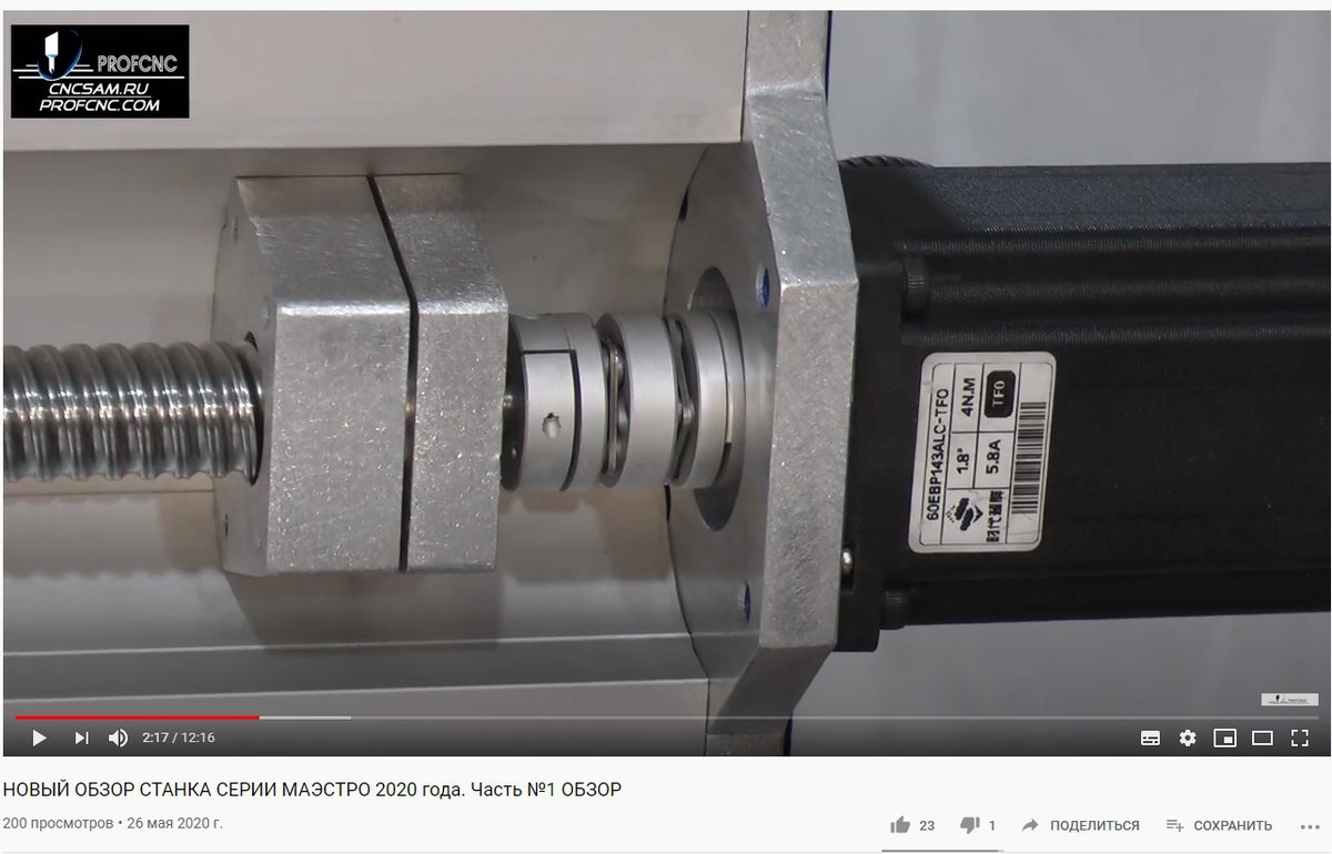

Согласен, если Hiwin рельсы то и hiwin опоры ставить надо, я надеюсь вы так и делайте и никаких BK+BF=3000р

Сообщение uralpt »
cncsam качество.jpg (5937 просмотров) <a class='original' href='./download/file.php?id=182592&mode=view' target=_blank>Загрузить оригинал (103.96 КБ)</a>
фото бы посадочного места под подшипники. За один установ пилились?

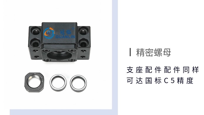

Guanlin тоже не плохо работают, но это не точно (поверьте, мне тоже тяжело было найти всемирно известную фирму AKD), на самом деле, если уже начинать ставить фирменные бренды, Комплектующие класса точности C3-C5, то может уже и станок должен быть не из алюминия, а из материалов потверже, станки указано по цветным металлам, чер мет явно не для него, понятно, что хотелось бы тогда алюминий как дерево крошить и сотка в сотку попадать, но это алюминий, его чуть нагрел-размер поплыл, охлодил-размер поплыл. Можно сделать станок неимоверно жестким- глубже фрезу в алюминий погрузили при тех же подачах-фрезу потеряли из-за налипания материала, мера наверно во всем нужна, а алюминий фрезеровать и на станке с круглыми палками можно, режимы конечно по скромней будут, но можно.
