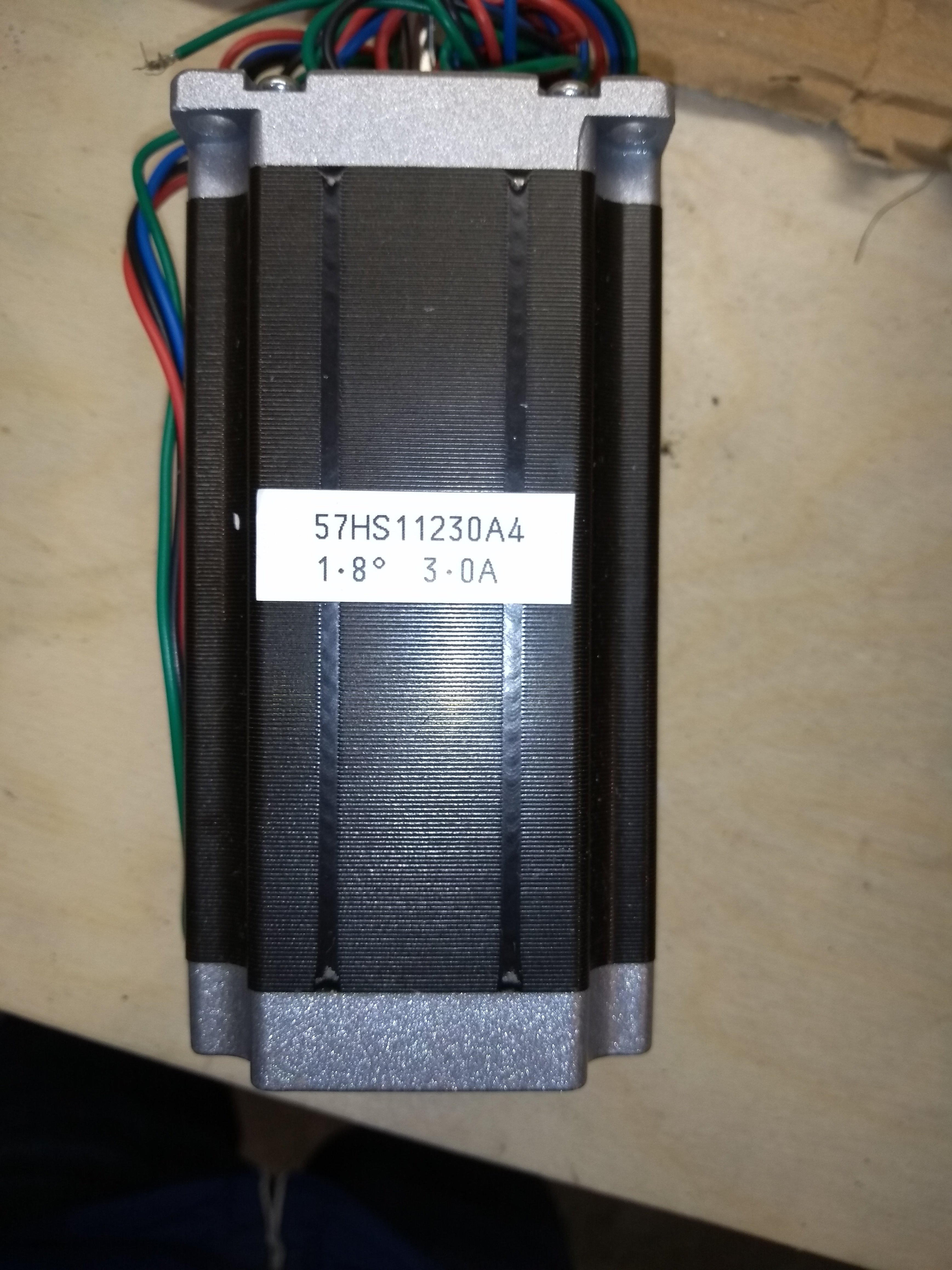

Всем,привет!Мы закупаем комплектующие для постройки своего станка.На фото есть драйвера, шаговики и контроллер.
Будут ли работать данные шаговики с этими драйверами?
Шаговики :
NEMA23 шаговый двигатель 57x112 мм 3A 3N. м/Nema 23 двигателя 112 мм 428Oz-in 4 штуки.2 из них будут работать на оси Y.

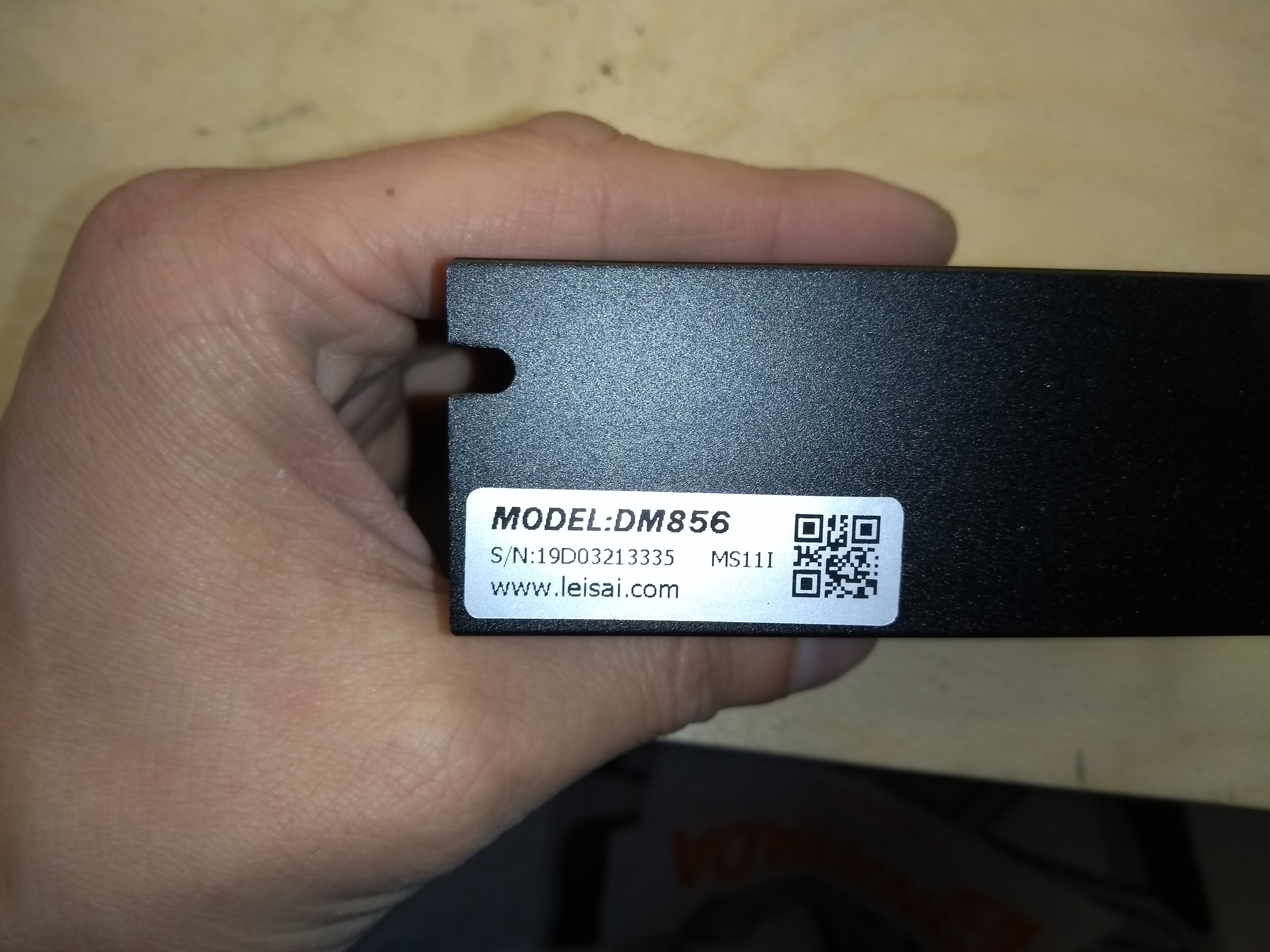

Драйверы:
Leadshine DM856 2 фазы 57 86 Цифровой Драйвер шагового двигателя 20-80 В постоянного тока 1A к 5.6A NEMA23 NEMA34

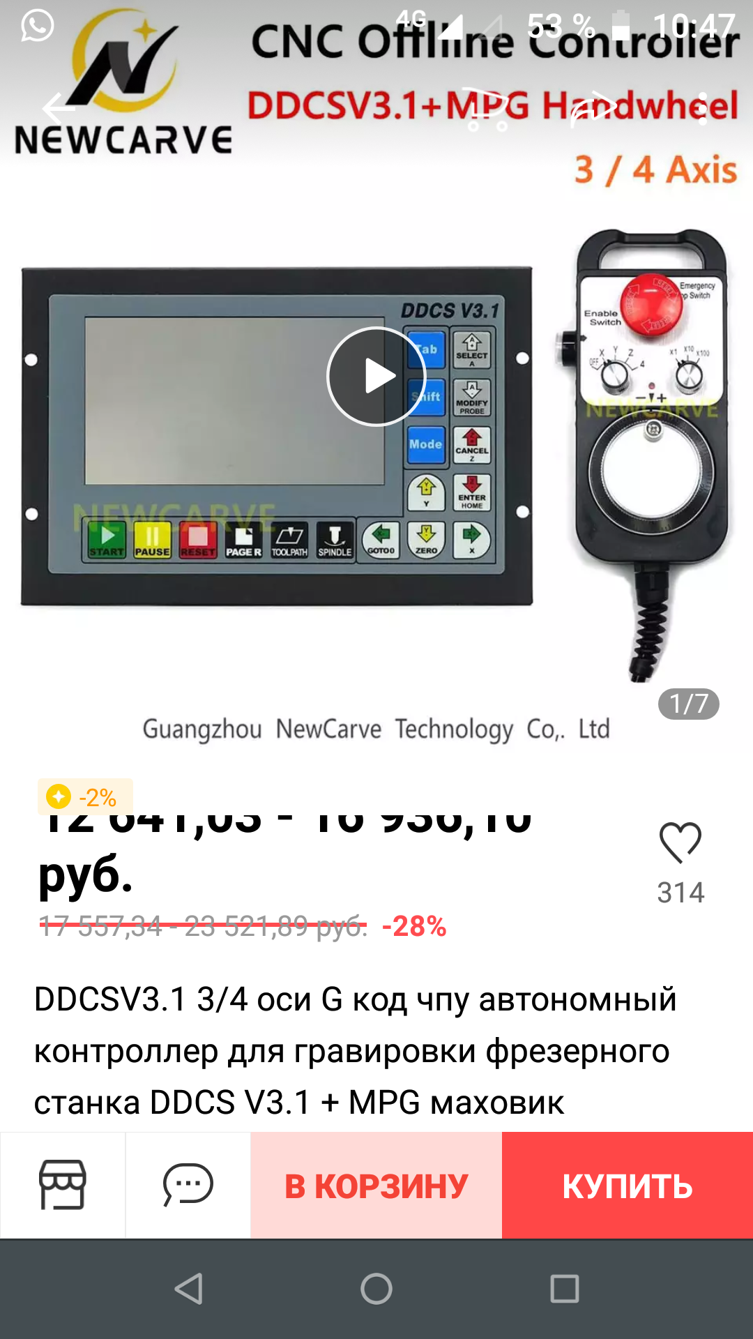

Контроллер:
DDCS V3.1 yf 4-е оси + MPG

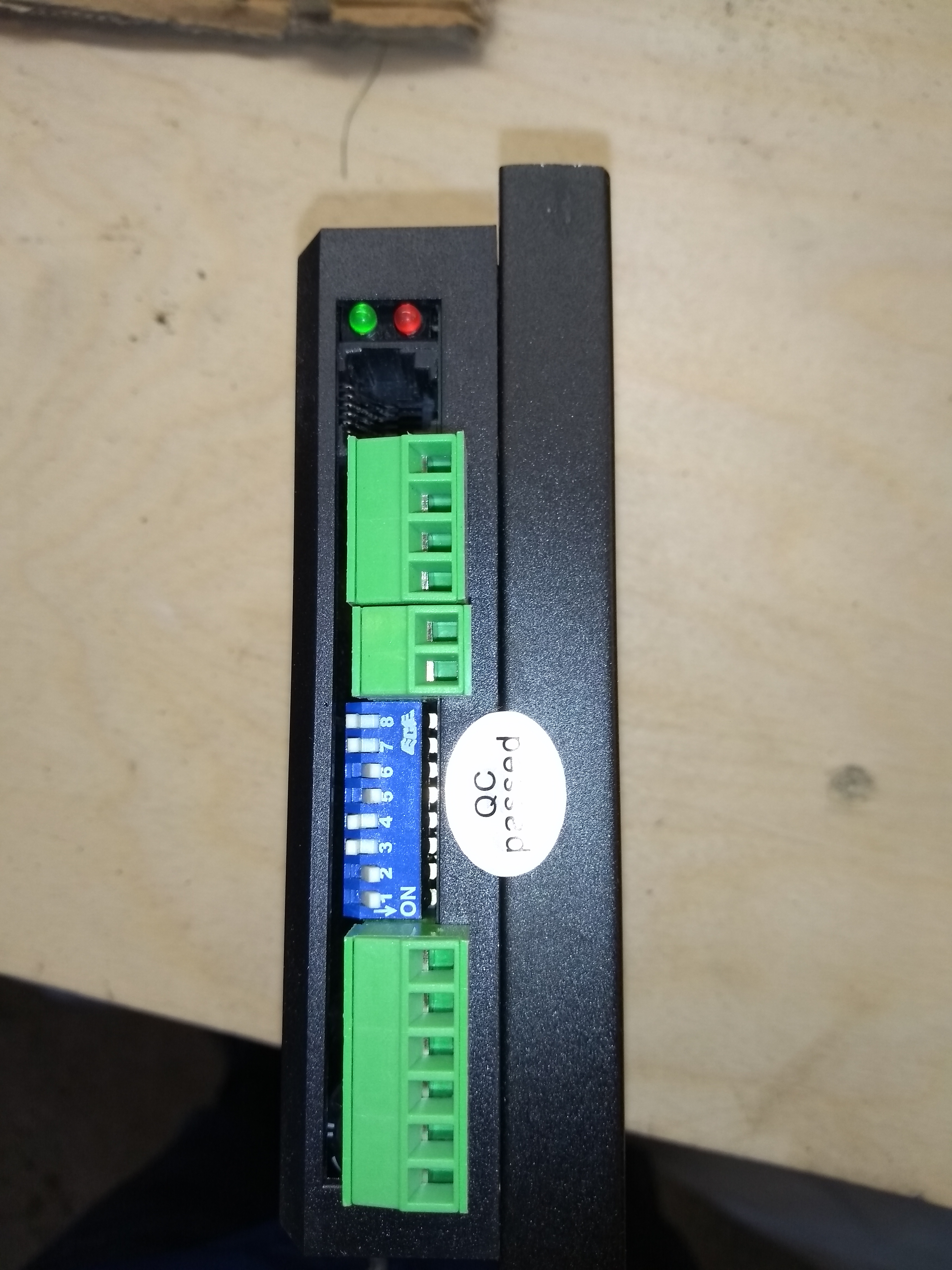

2. На оси Y будет стоять 2 шаговика и два драйвера.Как их можно подключить?
3. Стоит вопрос с выбором блоков питания для шд и драйверов. Посоветуйте пожалуйста какие выбрать блоки.Может на первых парах можно от одного блока запитать ось Y?
4. Как подключить к контроллеру драйвера?

Как запараллелить сигналы на 2 драйвера можно найти как на форуме, так и в интернете (step/dir одной оси подключаете к 2-м драйверам).

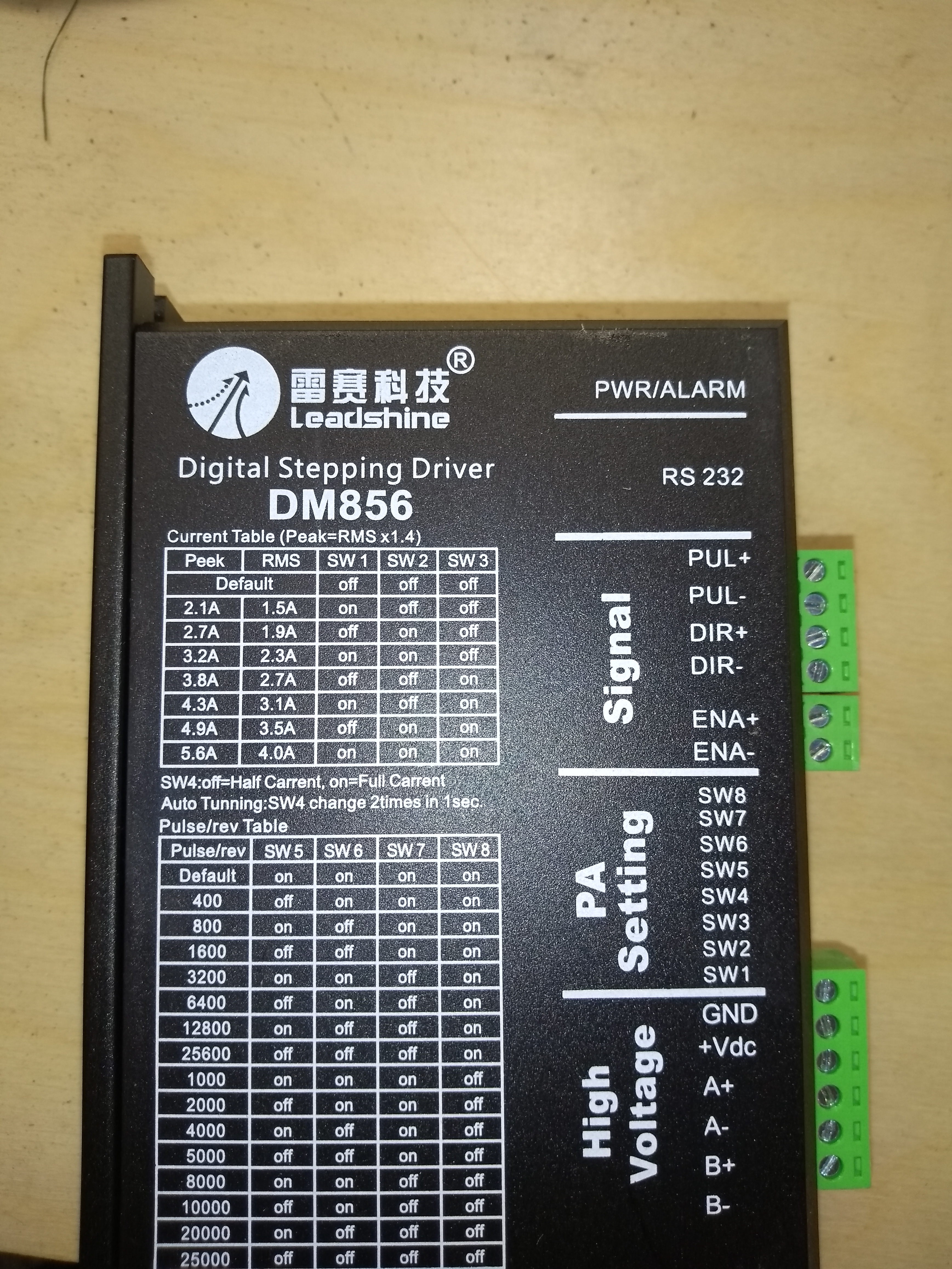

Под такие драйвера хорошо подойдет DC блок питания 48В от телеком стоек питания. 500W хватит на все оси. БУ блоки от них продают по объявлениям недорого.
Такой БУ блок прослужит значительно дольше, чем новый китайский. У продавца нужно сразу спрашивать схему подключения. Там обычно много-контактные разъемы и искать где-что не всегда просто.
Или можно трансформатор и выпрямитель на 50-60В 10-15А. тоже долго проживет. Только нужно четко понимать, что при 50В переменки на выходе транса максимальное напряжение постоянки будет 70В. (в 1.41 раз больше).
Можно взять китайский импульсник на 36-70В 700 - 800W.

Длинный мотор имеет большую индуктивность - медленный на низком напряжении. По этому БП нужно брать по максимуму напряжения, что может потянуть драйвер.

У тебя драйвера Leadshine DM856, обозначение расшифровывается так: 80 вольт, 5,6 ампер. Так что смело бери БП на 80 вольт. Немного снизишь напряжение подстройкой (до 75в) и будет тебе счастье...Pryanik1987 писал(а):Может взять по вольтажу повыше чем 48,как писал xenon-alien из-за индуктивности?

Можно и больше. Советовал телекомовские потому, что соотношение цена/качество выше.Pryanik1987 писал(а):У продавца написано вообще,что блок можно ставить на эти драйвера до 80 вольт.calabr писал(а):Можно взять китайский импульсник на 36-70В 700 - 800W
Блоки бу от стоек поискал,есть у нас.
У стандартного блока на 48 выходное напряжение около 53В.
Напряжение посчитать по калькулятору для выших моторов, и скорости.
Ставить блок на 80в нестоит. Нужен запас процентов 10.

Гугл говорит, что индуктивность у движков 6.8мГн.. примерные прикидки - максимальное напряжение для движка 80В (Расчет напряжения для шаговых двигателей #1)
Можно брать в притык - 80В, но тогда установка дампера крайне желательна. Правда есть шанс, что будут уходит в защиту драйвера, из-за высокого напряжения. Например, установленные у меня лидшайны DM542 - 50В 4.2А, уходят в защиту при напряжении 53В. Дампера нет, пока, поэтому снизил напряжение до 45В.. Что не гуд.. ибо движки с индуктивностью 3.6мГн.. им 60В нужно..
Но это вынужденная мера, т.к. уходили в защиту на высоких ускорениях при 3Д.. пришлось снизить максимальную подачу с 6 до 3м/мин.
На счет БП - лучше искать с хранения, промышленные. Или заказать трансформаторный БП со встроенным дампером - просто и надежно. Здесь на форуме в разделе "продам" была тема.
