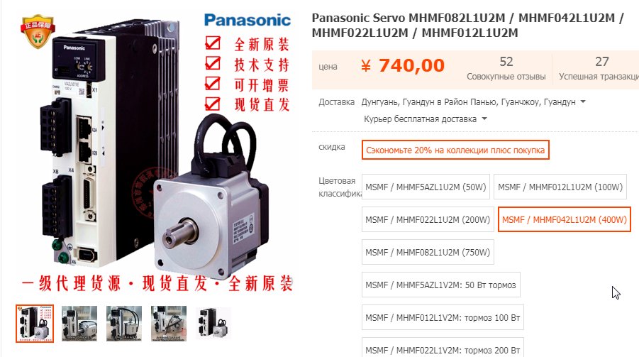

aftaev писал(а):стоят сервы Яскава
Яскава Panasonic 5 Series SGDV-R90A01B002 + SGDJV-01ADD6S 100W серводвигатель-Б/у
Дороговато однако. :D а панасоникам нужно 200 вольт :thinking:
Последний раз редактировалось NikolayUa24 03 июн 2020, 21:20, всего редактировалось 1 раз.
Re: Находки c taobao.com
NikolayUa24 писал(а):Такие
Дороговато однако
Это 7я серия ;)

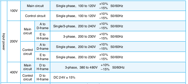

NikolayUa24 писал(а): а панасоникам нужно 200 вольт
Снимок экрана от 2020-06-03 21-12-15.png (2310 просмотров) <a class='original' href='./download/file.php?id=182142&mode=view' target=_blank>Загрузить оригинал (41.94 КБ)</a>
NikolayUa24 писал(а):а панасоникам нужно 200 вольт
смущает что не 220 :)

aftaev писал(а):смущает что не 220
Смущает не то слово :hehehe: я в обще не могу в ехать что к чему. Пока очень все очень очень мутно :cry:
как тут понять комплект или мотор только (2292 просмотра) <a class='original' href='./download/file.php?id=182143&mode=view' target=_blank>Загрузить оригинал (92 КБ)</a>

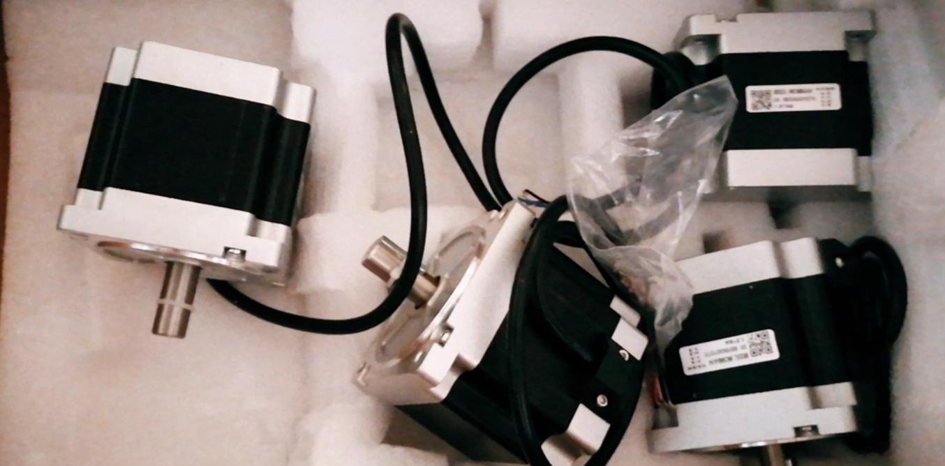

Приехали движки и драйвера, есть тут гуру лидшайнов? По виду вроде без претензий на качество. Посмотрим как в работе
GPaPzAzy_ts.jpg (2045 просмотров) <a class='original' href='./download/file.php?id=182612&mode=view' target=_blank>Загрузить оригинал (217.47 КБ)</a>
9i5gkwXZv5g.jpg (2045 просмотров) <a class='original' href='./download/file.php?id=182613&mode=view' target=_blank>Загрузить оригинал (320.32 КБ)</a>
Umnik
Сообщения: 2344
Репутация: 2153
Настоящее имя: Георгий
Откуда: Калуга
Сообщение Umnik »
Уже доехали чтоль??
Ты ж с неделю назад ещё выбирал какие взять...
