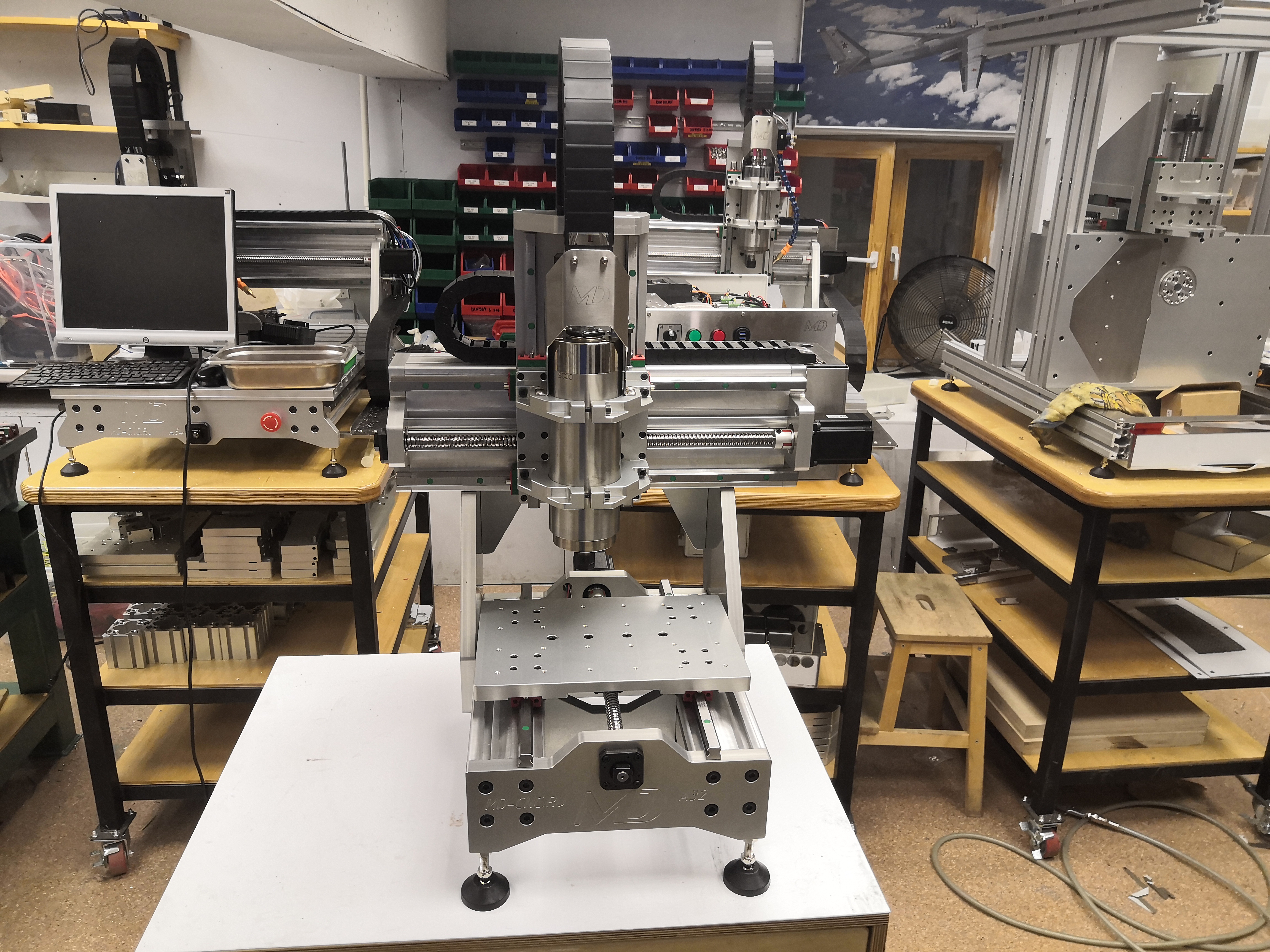

день добрый
несколько вопросов
1. А32 вроде как более жесткий чем А43. в видосах по А64 показывается отклонения до 5 соток под нагрузкой до 20кг. можно ли сказать что на а32 можно получить точность до 5 соток или лучше по алюминию?
2. какой максимально в пределах разумного получали сьем на а32 по алюминию торцевой фрезой (скажем если слот на полный WOC) - DOC, подача, обороты, какой фрезой (диаметр, 1 или 2 заходная и т.п.)
3. как я понял крепеж под шпиндель 80мм. в этом размере видел 1.5 и 2.2 квт. макс обороты одинаковые. нужен ли тут 2.2, если да - то почему?
4. каким напряжением запитиваете драйвера, какой ток и микрошаг?
5. если подавать сож - можно ли к этому столу приделать сбор и слив? или портальник а43 в этом смысле удобнее? стоит ли вообще гнаться за наличием сож?
6. можно ли хоть как-то сказать что на этом станке кроме алюминия можно потихоньку побаловаться со нетвердой сталью? если да - есть ли какие ориентиры по параметрам (фреза, подача и т.п.)?
7. профиль 80х80 видел 4.6кг/м и 6.9кг/м. очевидно второй по идее лучше. но будет ли разница на данном станке? какой использовался тут?
заранее спасибо
Re: 300х200х100 открытый проект
доброго.
1. разница в жесткости очень не значительна но а32 конечно жесче остальных.
2. насчет режимов не подскажу не эксперементировал. но это легкие станки не предназначенные для силовой обработки.
3. шпиндель 80мм. 2.2 есть смысл ставить если планируется сверление сверлами диаметром больше 5мм,обработка титана и нержи,работать сковородками, позволяет зажимать инструмент до 12мм вместо 10мм у 1.5квт.
4. напряжение 48в ток 2.3а микрошаг 6400
5. приделать корыто выступающее за пределы стола не получится. сож сплошным поливом для подобного класса станков не актуальна и не предусмотрена проектом. оптимальный вариант MQL или как его называют туман.
6. можно обрабатывать сталь,титан,нержавейку небольшим инструментом небольшим сьемом. например https://youtu.be/YbsqRXo1agA
7.профиль нужно брать самый жирный. не в коем случае не экономить на профиле.

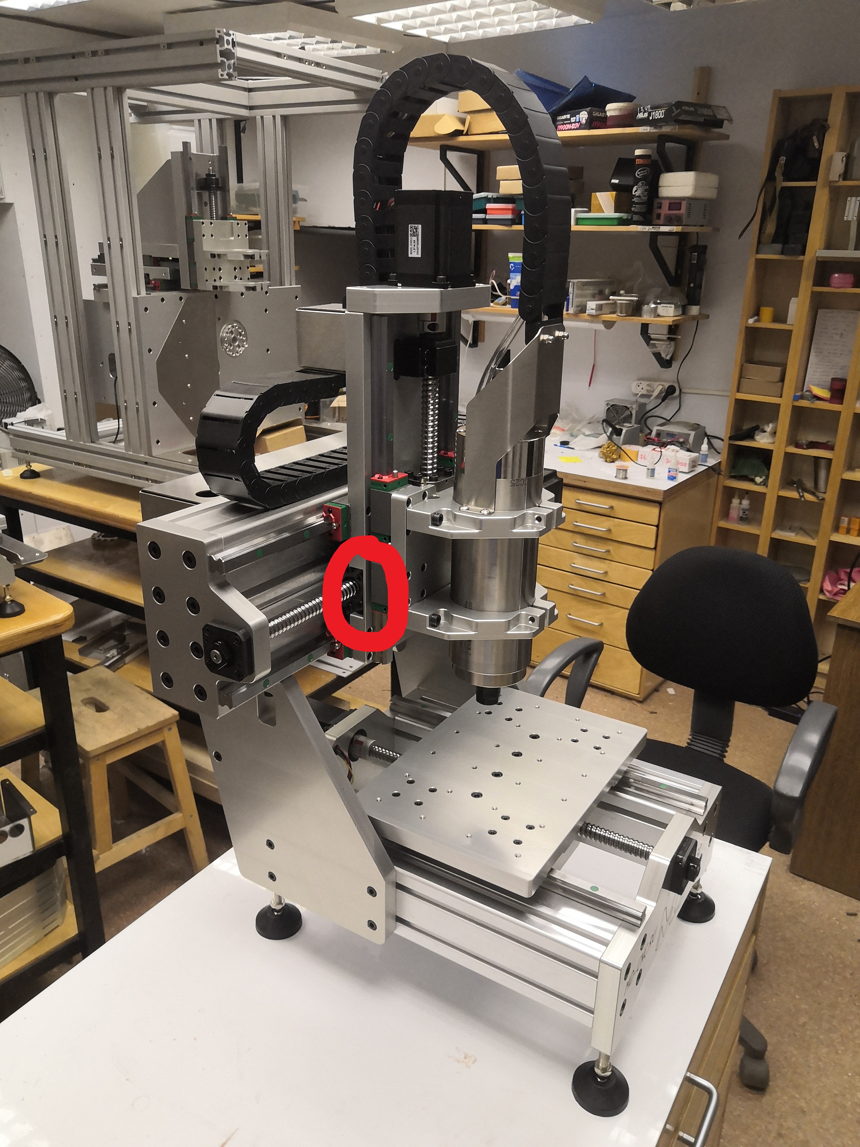

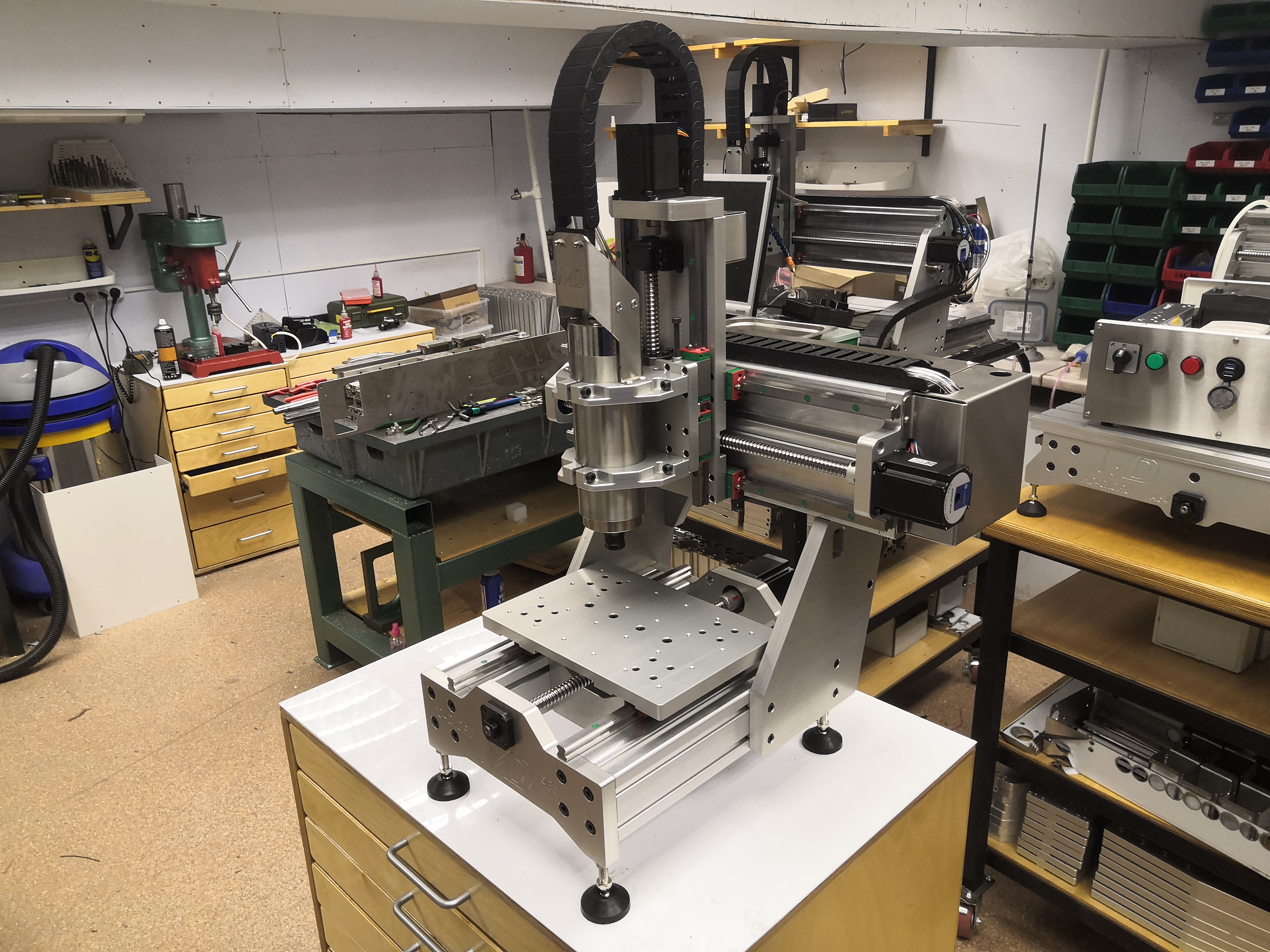

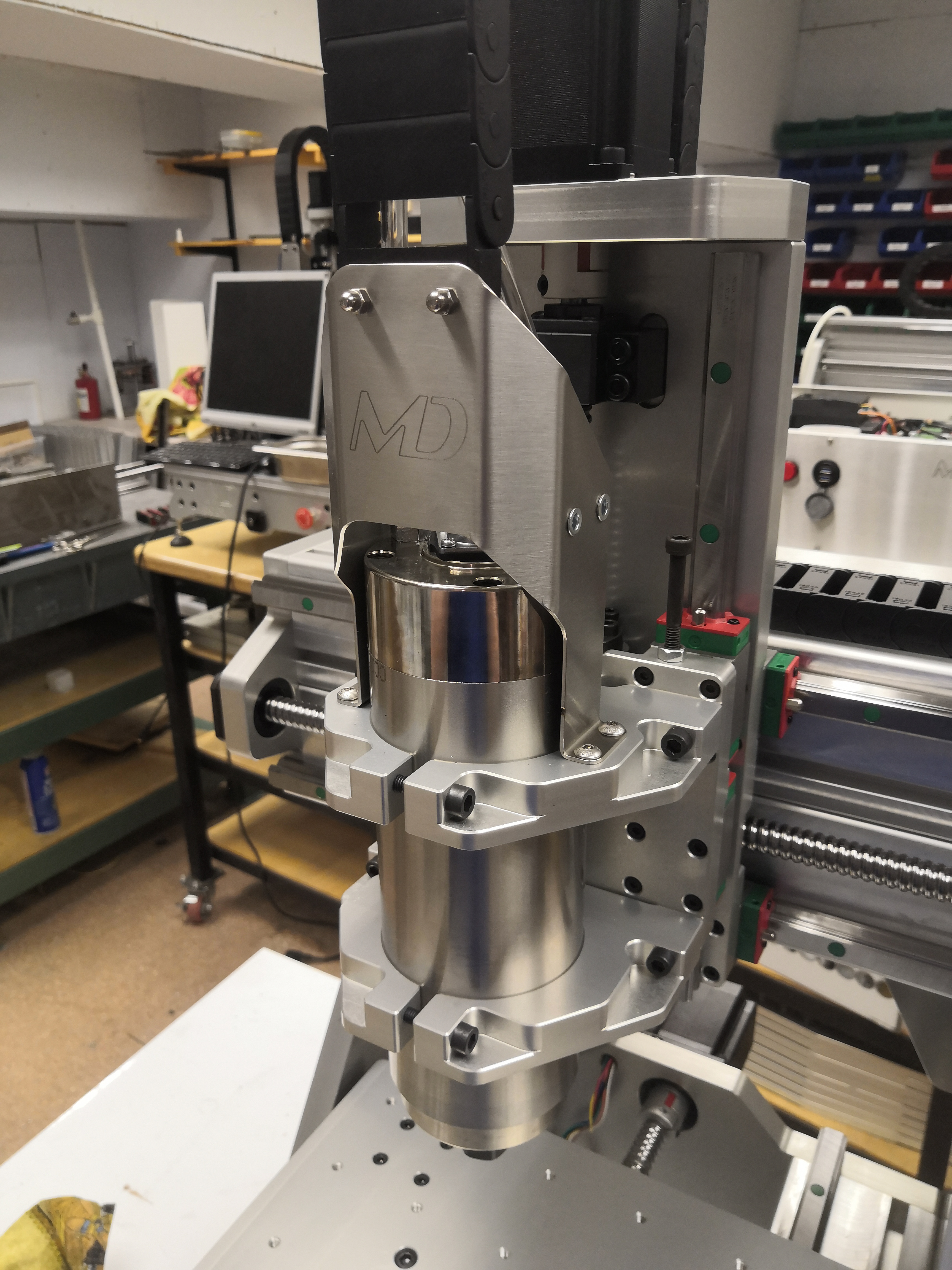

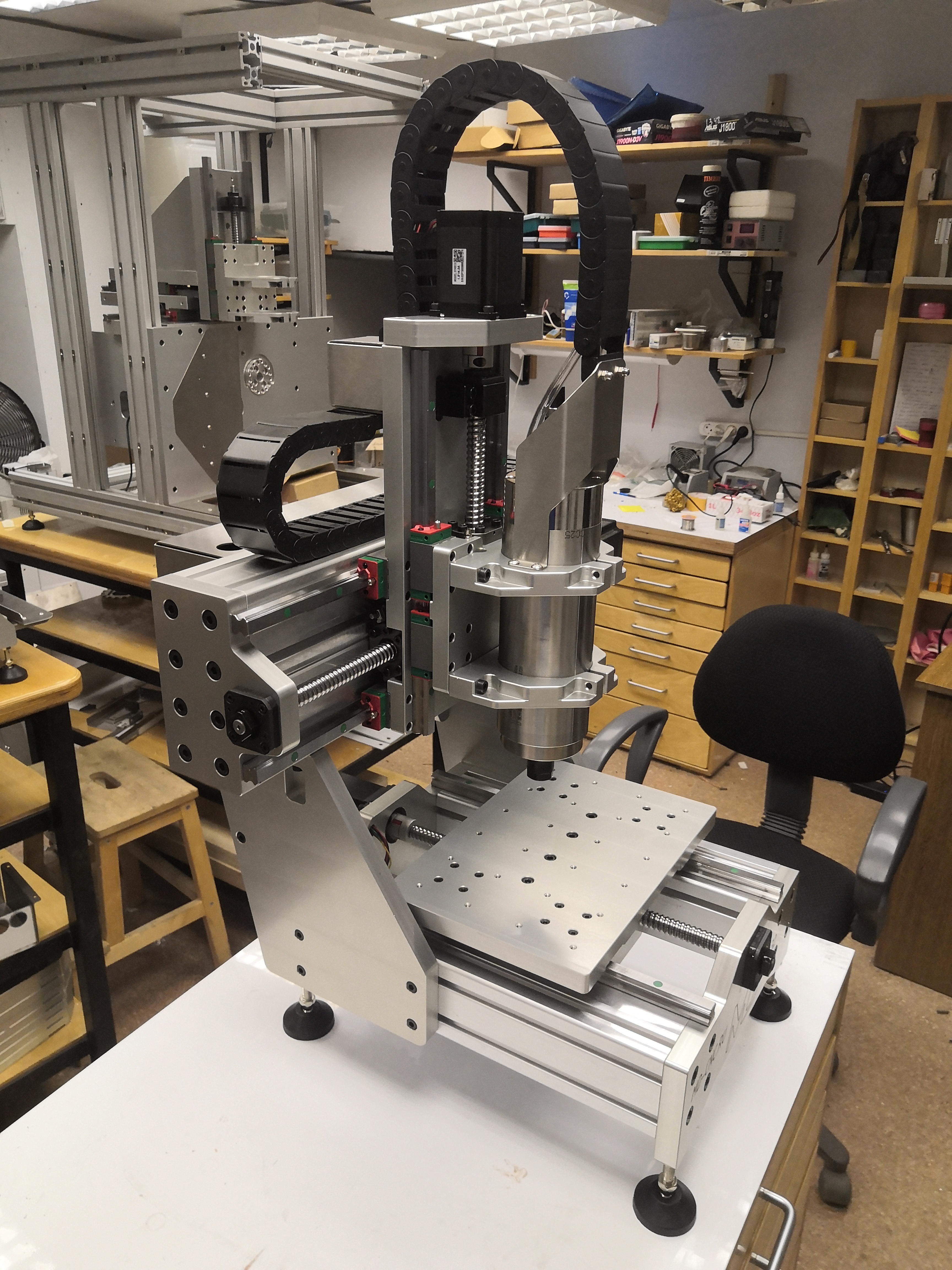

вот и еще один А32 со всеми изменениями и дополнениями.

шпиндель
Сообщения: 1696
Репутация: 901
Откуда: Бологое
Сообщение шпиндель »
frezeryga писал(а):вот и еще один А32 со всеми изменениями и дополнениями
а тот справа, 5-и осевой ювелирный ? :eat:
там смертоубийство сплошное. если доделаю покажу.
Пока чистый - красивый. Жалко что все это засрется за минуту. Нельзя быть на свете красивой такой©®™
Сообщения: 3310
Сразу бросилось в глаза - "мяса" как-то маловато, не? С другой стороны выглядит чуть лучше, но тоже как-то не то...больше половины толщины пластины профрезированно под гайку винта...
2.jpg (4211 просмотров) <a class='original' href='./download/file.php?id=182003&mode=view' target=_blank>Загрузить оригинал (2.72 МБ)</a>
xvovanx, эта выборка не сквозная а только на 40мм примерно.
Сообщения: 3310
frezeryga писал(а):xvovanx, эта выборка не сквозная а только на 40мм примерно.
:good:

frezeryga, а с другой стороны!? )))

с другой тоже есть вырез но небольшой и не глубокий под муфту.
Hugo
Сообщения: 1171
Репутация: 303
Сообщение Hugo »
Сборка хорошая, добротно сделано (за исключением поддерживающего подшипника ШВП, муфта стоит напрямую на швп от мотора, я сих пор уверен что это колхозное и неправильно решение... хотя мы это уже 100 раз обсуждали) но я не понимаю, кто такие станки покупает? такое маленькое рабочее поле... то есть будут ограничения во всём, нормально тиски не установить, высоты по Z не хватает, поле рабочее маленькое а стоимость всей электроники не меньше чем на станке с большим полем... что он таких станках вообще делают? Клише? Но там, вроде, шпиндель должен быть высокооборотистый...
а так, вроде как и станок, но всё равно, как игрушка получается... непрактичный....
Или может я чего не понимаю, что на таких станках делают?
безопорная схема уже даже не колхозная поскольку уже стораз проверено за неск лет. да модель А32 на любителя чисто для тех кому больше и ненадо чисто для мелких деталей. в некотрых сферах подобного плана станки очень эффективны даже эффективней чем пром оц. назначение мелкие детальки из цветнины любого назначения,да и титанчик мелкими фрезами оч неплохо грызет. именно маленькие станки а32 и в32 берут в основном профессионалы для конкретных однотипных задач, те кому надо более универсально берут а64.
