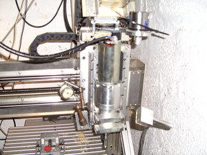

Привет Народ,я тут новенький,не ругайтесь сильно.
После десяти лет устанавил себе опять Линух,все пучком,
Штурвал припоял,с горем пополам,регулировка подачи от 0 до 120,
как часики,не то что в Махе.
Автоматический промер инструмента,вояй,не хачю.
Хочю еще,чтоб обороты шпинделя показывал мне Линух,ай,да не так то просто
все,уже неделю по этой теме бюсь,с подвала не вылазию,думал, в Степконф панельку
поставил,Индех,и все,а Линух гаварит,кукиш тебе,уже закрадывается мысля,а мне это
надо,другая гаварит,надо Федя,надо.
Подсабите Народ,нихрена не палучается,что и как прописать.
вот эту херню нашол,мне не надо резьбу pезать,только показание,больше ничего

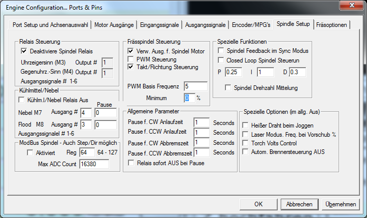

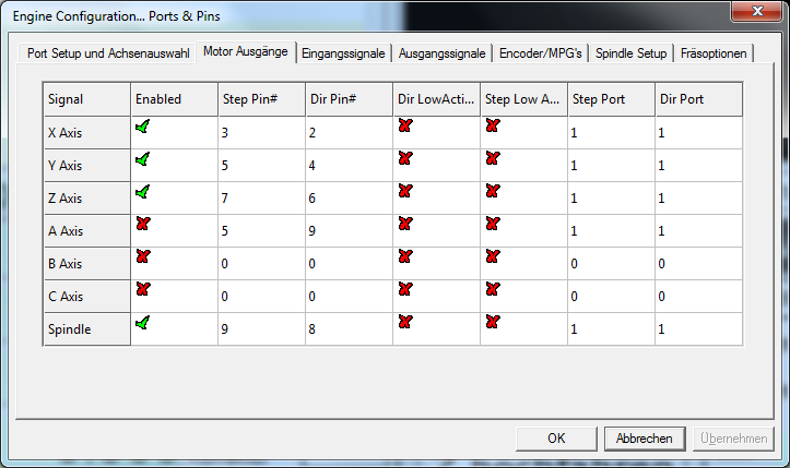

Здравствуйте все,
тут на днях надо было отверстия на 6 Н7 развернуть,а Шпиндель крутит по минимуму 8000,
быстровато маленько,ну валяется у меня серва на 700 ватт,поставил временно,просверлил,развернул,
милое дело,серва крутит по максимуму 3500,деллал в Маче,через Дир,Пуль,поставил 500 оборотов,пожалуйста тебе 500 оборотов,
ещё бы Мачь резбу мог резать,на Токарном вроде как магёт,а вот на фрезерном что-то не очень,
а в линуксе можно и резьбу резать,сигналы с энкодера можно взять,Индех и а,ну или б,но блин,до этого
вообще ход не дашол.
Загрузил линукс,и всё,дальше ничего,в настройках только для Релюхи,ну или ПВМ,
начал искать как,где-то у Аммеров нашол,что как А ось подсаединить,но тема умерла,не дойдя
до финального канца.
Подскажыте пжалуйста,где искать,куда копать,хоть бы Шпиндель запустить,а резьба потом
Виктор.

AlekseySP
Сообщения: 121
Зарегистрирован: 28 дек 2016, 03:25
Репутация: 32
Re: Показать обороты Шпинделя
Сообщение AlekseySP »
vitzin писал(а):Доброго дня всем,
Народ,подскажыте,где искать?
Так и в Linuxcnc можно шпиндель по степ/дир подключить. У тебя Меса какая то, или просто плата опторазвязки?

Всем еще раз привет,
если что,мне уже 45,просто детство еще в одном месте играет.
Информацыи конечно я не густо дал,но и направляющие вапросы можно задать,
просто мож что я забыл,что серво управляется степ дир,и что никакой мессы у меня нет,а совсем
нормальный паралельны порт.

vitzin писал(а):А что в Мак 3 выстовлять?,поставил галачку для шпинделя,порты прописал,моторы настртоил,может по
этому Мак не всё может,что всё просто так.
Ну так вот и напиши что на каком порту висит. А там уже подскажут как прописать.
Оси ездят?
шпиндель как подключен? как серву в маче прописывал, куда ее подключил физически. Все детально опиши - тогда люди смогут помочь.
vitzin
Сообщения: 323
Репутация: 56
Настоящее имя: viktor vizin
Сообщение vitzin »
Да всё работает,оси ездиют,шпиндель,каторый сеичас стоит,включается релюшкой,БЛДС 18000 крутит
штурвал работает,Гамепад тоже.
Надо было ко что зделать,потребовались обароты от 500 до 3500,вот и ваткнул серву,времмено,все провода на столе лежали,
а охота постаянно,естъ уже мысля ,как открутив всего два балта вместо БЛДС воткнуть серву.
А в Мак3 всё было просто,прописал степ/дир на 8 и 9 ногу первого порта,матор настроил,и зделал,что надо было.
Думал,что и в Линксе такая халява будет.
ports.png (4637 просмотров) <a class='original' href='./download/file.php?id=181910&mode=view' target=_blank>Загрузить оригинал (56.62 КБ)</a>
spindle.png (4637 просмотров) <a class='original' href='./download/file.php?id=181911&mode=view' target=_blank>Загрузить оригинал (69.69 КБ)</a>

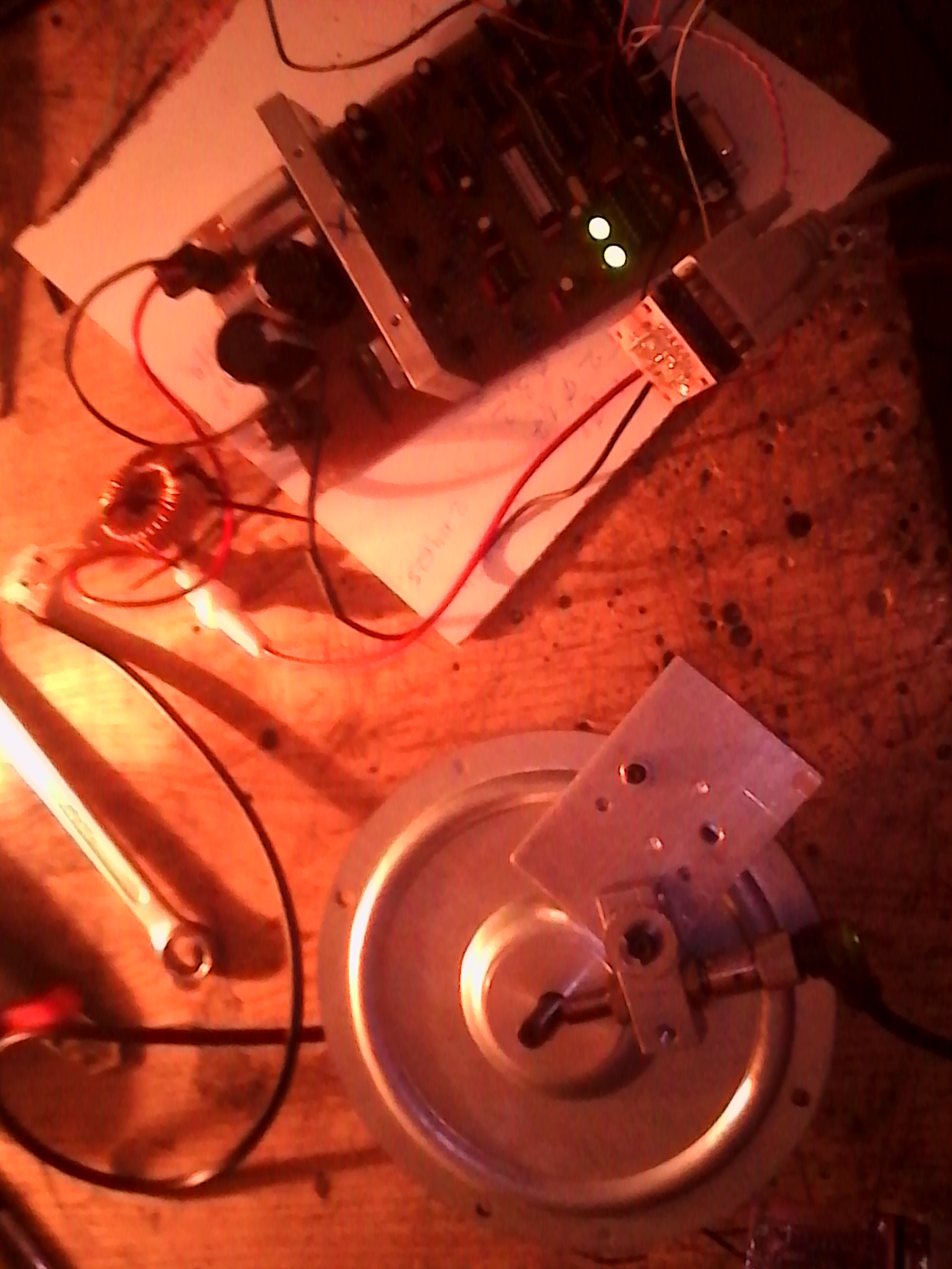

Привязал с горем пополам Шпиндель через степ дир,ну идём дальше,сигналы А и Б ну и индех,вроде бы всё хорошо,никто не ругается,сигналы приходят,
но,не всё так хорошо.
Попытаюсь объяснить доходчиво,что же Линукс делает,
После включения Линукса хомлюсь,вбиваю в МДИ M19r0,шпиндель делает точно один оборот и встаёт,индех не учитывает,встаёт всегда на том месте,с которого начал,почему он его
игнорирует,не знаю.
Если же делаю так:M3 S150 и далее G33.1 Z-5K1,индех учитывается,и ось движется синхронно с Шпинделем,и если после этого вбиваю M19r0,встаёт точно на метке индеха.
Если с оборотов так 3000 вбиваем опять же M19r0,встаёт опять на другом месте,ну да,параллельный порт не успевает считать импульсы,энкодер у меня на 500 импульсов стоит,ну да в
принцыпе и не важно,почему то не берёт во внимание индех.
Всё это не так печально,пока нет сменьщика, и не намечается в ближайщее время,в хотелках есть,в финансах нема.
А самое главное,ни одна ось не двигается,если шпиндель включен,свободное перемещение работает,доходит до рабочего,встаё,и всё,ноль эмоцый,если шпиндель выключен,то
все оси двигаются,но без крутящигося шпинделя как то стрёмно фрезеровать.
Еще засад,все энкодеры оказалис без выхода индеха,пришлось моленько гарадить,эта серва для попробывать GDM 12 Z,слабенькая,а задумка ставить
Dunkermotor gr80х80,в пике до 800 ватт,надеюсь,на 6 резьбу нарезать,мощей хватит.
IMG_20200806_205813.jpg (3986 просмотров) <a class='original' href='./download/file.php?id=184792&mode=view' target=_blank>Загрузить оригинал (607.16 КБ)</a>
Может кто подскажет,что ему нехватает,мож уже пилюли будет достаточно
suka_spindel.zip
(6.79 КБ) 269 скачиваний

alex_sar
Сообщения: 1421
Репутация: 315
Сообщение alex_sar »
пока не будет сигнала spindle-at-speed, рабочие подачи работать не будут. такая защита от дурака, чтобы стоящей фрезой в деталь не воткнуться.
