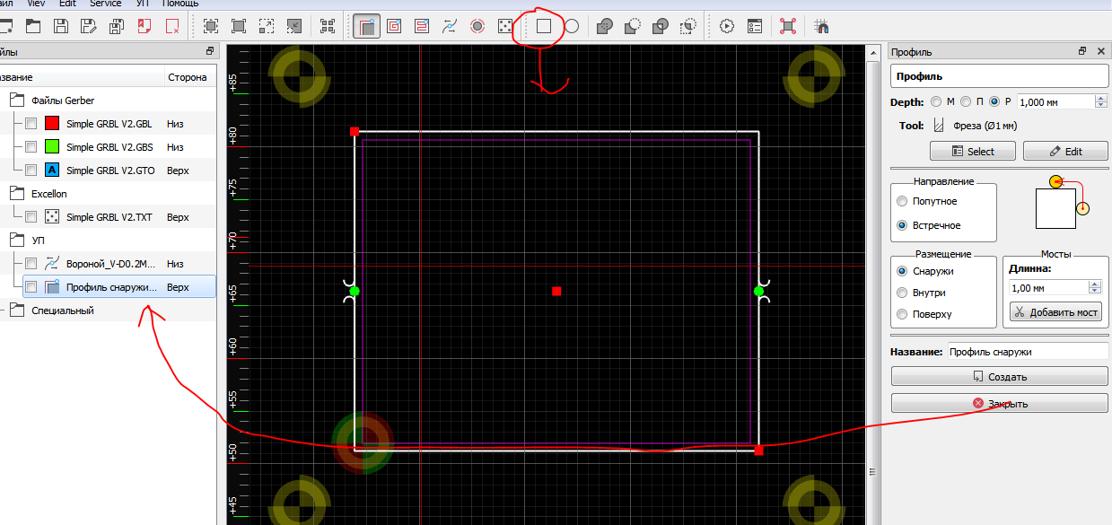

Подскажите,если плата без контура,я нажимаю автоопределение контрольных точек ,появляется контур ,как для этого контура созжать уп для обрезки ?
Vlad1953
Сообщения: 234
Репутация: 29
Откуда: Каменногорск
Re: Grber2GCode (фрезеровка печатных плат на ЧПУ)
Сообщение Vlad1953 »
maksim_tverdohlb писал(а):Подскажите,если плата без контура,я нажимаю автоопределение контрольных точек ,появляется контур ,как для этого контура созжать уп для обрезки ?
В CAD программах есть функция создания контура. Сам пользуюсь Sprint Layout-ом, там есть выбор контура. Стараюсь создавать обрезку, что бы линии были равны диаметру фрезы.
А в G2G автоопределение позиционирует печатную плату относительно нулевой точки, от которой шпиндель берет начальную точку координат для фрезеровки, сверления, обрезки.
То есть нижняя нулевая точка или верхняя, все зависит от станка, на котором вы работаете.
Авто расстановка нужна для штифтов и переворота платы (зеркалить код), А вырезать по рамке можно, есть баг, её необходимо перевыделять.

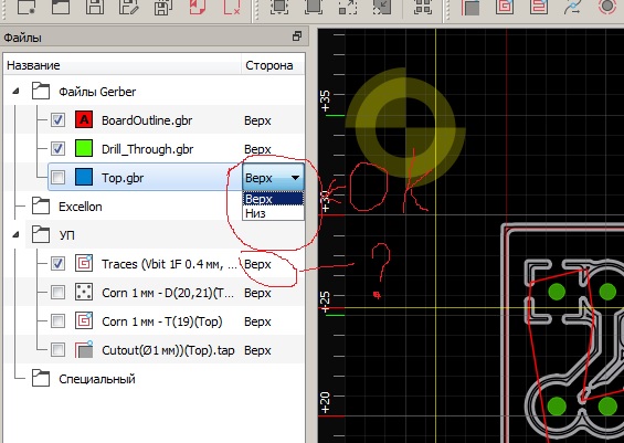

Добрый день,
X-Ray писал(а):Serg1973 писал(а):
было бы неплохо инвертировать лэйеры
На верхней картинке столбец сторона - верх/низ . низ = зеркало по горизонтали при сохранении УП.
Тоже присоединюсь к такому пожеланию - нужна возможность пере-определить для импортированного гербера его положение (верх/низ) в ручную.
Пример использования: Делаю 1-стороннюю плату с расположением деталей с обоих сторон - SMD + Throo-hole.
Выводные детали на верхнем слое, дорожки на нижнем. При экспорте сверловки она получается зеркально относительно площадок. Приходится экспортировать зеркально, или еще как-то изголяться.
Очень помогла-бы возможность поворачивать, зеркалировать и пере-определять сторону в G2G.
С программой я только начал разбираться - возможно не знаю где искать - подскажите
Как посмотреть с какими параметрами я сгенерировал УП? Фрезу он показывает, но вот я например забыл какую глубину фрезеровки поставил при создании программы - как это посмотреть?
Как пере-именовать созданную траекторию?
Можно-ли пере-генерировать созданную программу с корректировками? Я ожидал приблизительно следующего поведения:
выбрали примитивы, нажали создать программу - результат не понравился - зашли в созданную программу, поменяли фрезу, добавили забытую дорожку и пере-генерировали траекторию. Можно-ли так сделать?

calabr писал(а):Очень помогла-бы возможность поворачивать, зеркалировать и переопределять сторону в G2G.
Вам же этажом выше автор программы сказал "На верхней картинке столбец сторона - верх/низ . низ = зеркало по горизонтали при сохранении УП."
Надо просто привыкнуть. Хотя я так и не привык к тому, что для обработки нижнего слоя в поле визуализации точка origin указана в одном месте, а фактически программа стартует с другой позиции.

Курдль писал(а):Вам же этажом выше автор программы сказал "На верхней картинке столбец сторона - верх/низ . низ = зеркало по горизонтали при сохранении УП."
:good: не зря пере-спросил! Комбо-бокс открывается только после двойного щелчка по нему - я просто не знал, то он там есть.
@X-Ray - сделайте пожалуйста кнопку постоянно активной, чтоб ее было видно. Может удобней будет сделать галочку "сменить сторону" рядом с надписью - тогда будет сразу видно где сторона исходная, а где выбрана в ручную.
И у меня почему-то не для всех траекторий появляется кнопка
для 1-й и последней в списке не появилась

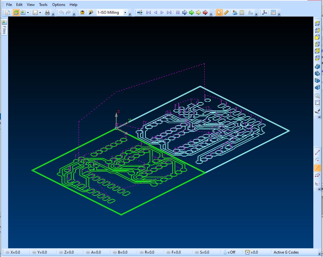

Привет! Нужен совет.
Как правильно использовать эту программу для двусторонних плат.
Её замысел в согласовании слоев основан на использовании опорных точек или булавок.
Однако я привык работать иначе. У меня есть специальный стол с направляющими линейками и т.п.
Я не пользуюсь булавками, штифтами и т.п. для позиционирования платы.
Обычно я просто переворачиваю плату и переставляю "0" рабочих координат в ту же точку платы, откуда начиналась обработка предыдущего слоя.
Для лучшего понимания предположим, что я сверлю плату очень тонким сверлом и это отверстие принимаю за точку "0" для обоих слоев.
Можно ли так же исхитриться в G2G?
Для примера приведу визуализацию УП, созданной на FlatCAM. В ней такая точка "0" находится для верхнего слоя (голубой) в левом нижнем, а для нижнего (зеленый) - в левом верхнем углу (на картинке помечена красной буквой Z).
FlatCam.JPG (3470 просмотров) <a class='original' href='./download/file.php?id=181981&mode=view' target=_blank>Загрузить оригинал (131.01 КБ)</a>
Но в программе G2G инструмент изначально позиционируется в строго установленной точке (здесь в левом нижнем углу), которая изменению не подлежит.
G2G.JPG (3470 просмотров) <a class='original' href='./download/file.php?id=181982&mode=view' target=_blank>Загрузить оригинал (175.47 КБ)</a>

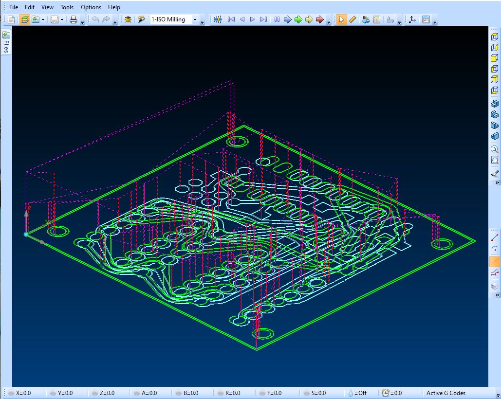

Странно, вроде бы раньше программа выдавала предупреждение, если при создании УП обнаруживала места, куда фреза не может пролезть и, соответственно, сформировать изоляционный промежуток. А вот сейчас создала УП с недоделанными трассами
G2G.JPG (3415 просмотров) <a class='original' href='./download/file.php?id=182015&mode=view' target=_blank>Загрузить оригинал (148.19 КБ)</a>

Курдль писал(а):Странно, вроде бы раньше программа выдавала предупреждение, если при создании УП обнаруживала места, куда фреза не может пролезть и, соответственно, сформировать изоляционный промежуток. А вот сейчас создала УП с недоделанными трассами
Ни когда не выдавала. Думаю как это победить.

X-Ray писал(а):Думаю как это победить.
Может быть рассчитать траекторию для инструмента гораздо меньшего диаметра и сравнить траектории?..
Если практически одинаковые - значит Ок.
