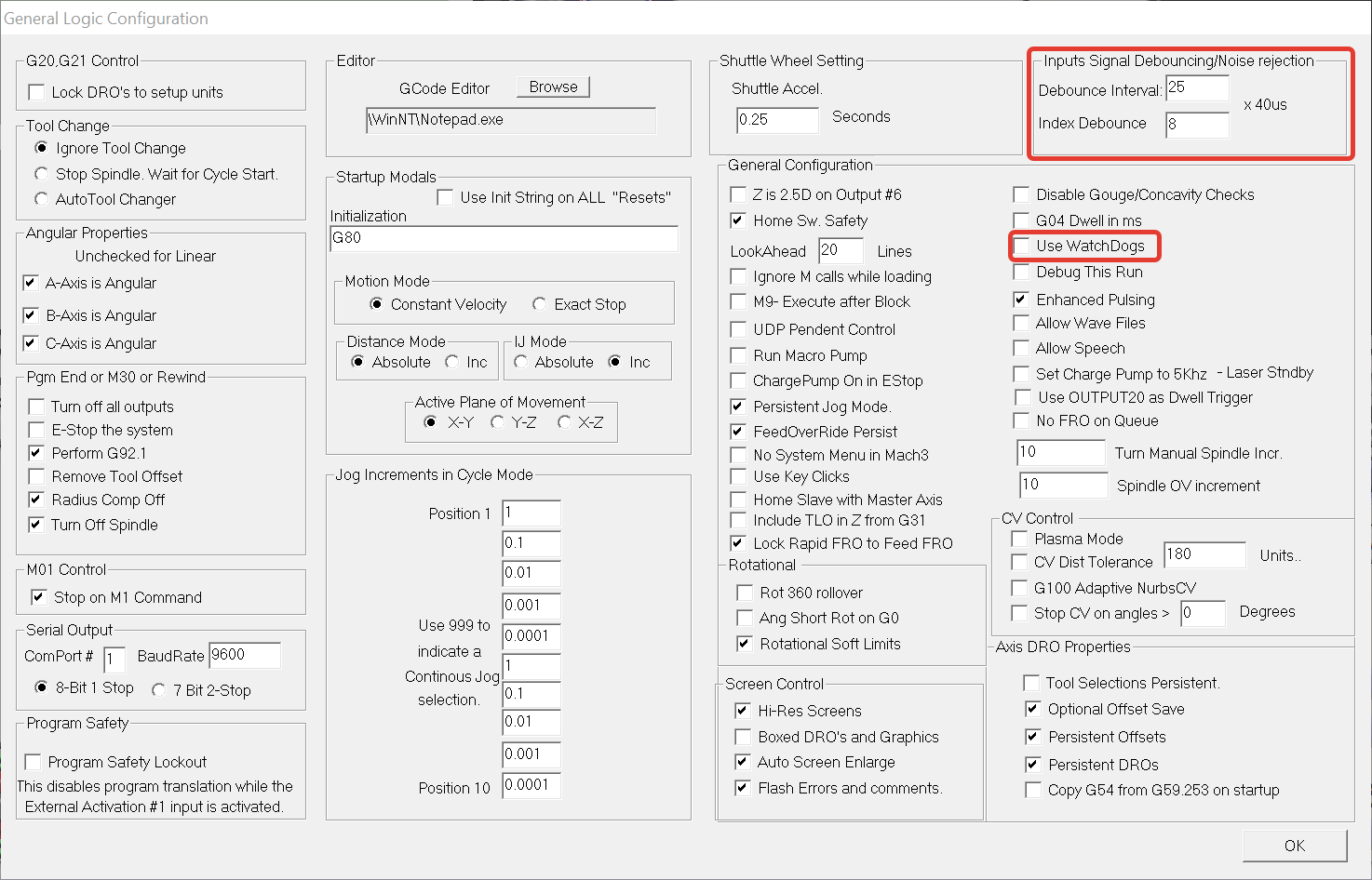

Михаил, добрый день! Подскажите пожалуйста по плате. Купил на станок себе серву, и мучаюсь уже месяц, при включении сервы срабатывает сигнал Е-СТОП. Поставил ЭМИ фильтр, не помогло, поставил эми фильтр отдельно на электронику станка , ПК и отдельно на серву, Е-СТОп стал срабатывать не сразу а через несколько секунд, при этом на плате диод горит четко, без подмигиваний и тд. Если настраиваю Е-СТОП не на разрыв а на подачу сигнала, картина таже! Проверил еще рез все земли, все по феншую. Методом тыка удалось выяснить, что естоп срабатывает не просто от включеной в сеть сервы, а при подключеных сигнальных проводах. То есть если я от платы управления отключу сигнальные провода сервы (srep dir) то Е-СТОП срабатывать перестает, даже если отключить землю с эми фильтрами. Подскажите куда копать? в чем может быть проблема??? Без е-стоп работать крайне стремно.
И надо ли саму плату как то отдельно заземлять?
Еще вспомнил, при включеной серве глючит концевик на оси игрик
Re: StepMaster ver 2.5
Проблема однозначно в помехах. Но это все, что я могу сказать по такому описанию.
Не представляя, что как где подключено я не могу дать советов по путям передачи помех.
Возможно, какие-то провода слишком длинные. Возможно проложены в неудачном соседстве. Возможно, что-то не так с питанием.
Конкретно со степмастером лучше использовать кнопку, как нормально разомкнутую.
Может помочь подключение к общему заземлению, или просто соединение проводом корпуса компьютера и корпуса электроники станка, и, возможно, самого станка.
Если управляет mach3, то можно настроить фильтрацию входящих сигналов.

Добрый день! Спасибо за советы. Перепробовал все, не помогло ничего. Серву вообще убрал из шкафа, и отдельно прокинул провода сигнальные и силовые. Земли объединял и раскидывал, эффект тот же. Все глюки пропадают исключительно при отключении степ\дир кабеля. Е стоп можно было бы сделать на замыкание, если бы концевики не глючили, они тупо иногда не срабатывают, а при срабатывании концевика, от помех иногда даже лампочки красные на степмастере мерцают (зависит от положения сервы - при движении). Так как проблема общая, ищу решение. Нашел электроника, он глянул схемы, и указал на одну особенность. Он сказал что у сервы цифровая (пин 1 обведено красным кружком) и силовая земли (обведена черным кружком, соединена с корпусом разъема и идет на экран провода) разделены, и что нужно на GND степмастера подключить 1 пин цифровой GND сервы (на картинке указано красной стрелкой предлагаемое подключение). Остальные линии - это как подключено сейчас. Вопрос, можно ли так подключаться к плате степпмастер? Или нельзя?

Kastor писал(а):Перепробовал все, не помогло ничего.
Не верю!
И не понятно, что именно из перечисленного не помогло, и от чего не помогло. И никто не говорил, что должно помочь что-то одно. Скорее всего наложилось несколько проблем друг на друга.
По хорошему нужно сначала разобраться, где именно проблемы, а потом их устранить.

Добрый день. Спасибо всем за советы. Отвечу без цитат ответов с указанием на возможные ошибки:
Проблему нашел, но моих навыков не достаточно чтобы понять где связь.
Сначало напишу как подключено: вся электроника силовая имеющая заземление отдельным проводом, заземлена на клему заземления в шкафе, вся земля с корпусов, соответственно заземлена через сам шкаф. к шкафу подходит фаза (серву так же скидывал на другую фазу)
Вся логика (провода энкодеров, экранов проводов) выведена на отдельную землю и объеденина с общей землей уже в отдельном шкафу.
Е стоп срабатывал даже на замыкание, тоесть я отключал от платы управления все провода (концевики, все управляющие сигналы других драйверов), отключал сами драйвера, так чтобы осталась только плата управления и серва, в итоге естоп все равно срабатывал при включении сервы, хотя даже провода е стоп к плате не подключены. При пристальном наблюдении, оказалось что срабатывает не только е стоп, но и концевики. Просто я этого не замечал, так как они у меня только как датчики хоум. Все это сопровождалось помехами на экране монитора. Земли станка, ПК и шкафа я так же объединял отдельно, для проверки. Помехи пропадали только при отключении провода степ дир сервы от платы степп мастер, хотя все управляющие провода у меня в шкафу так же экранированы.
В итоге, я заменил кабеля шаговых двигателей на экранированые и подключил их экраны на землю, после чего естоп перестал срабатывать, помехи с монитора практически ушли, (но все равно срабатывает раз в несколько минут) При отключении экрана шаговых двигателей от земли, срабатывание естоп не заставляет себя ждать. Что самое интересное, так это то, что даже не подключеные провода шаговых двигателей (ни к моторам ни к электронике), подкидывают такую свинью. Такое ощущение, что провода шаговых двигателей работают как антены, передавая помехи в нутрь шкафа и на плату, из за чего начинает глючить электроника, других доводов у меня нет.
После подключения первого пина цифровой земли с разъема сервы на GND step dir степмастера, е стоп перестает срабатывать полностью, помехи на экране так же проподают полностью (на глаз уже не различить). При чем если подключить только цифровую землю первого пина, и не заземлить провода шаговиков (даже вообще не подключеных), проблема так же не уходит, то есть обязательно оба условия. Пока проверяю работу , посмотрю как будет работать.
Что касается глючного концевика, оказалось что его провод не экранирован, и при снятии концевика со станка вместе с проводом (3 метра) глюк с ним пропадает (ошибочное срабатывание). Красная лампочка перестает мигать при проведении всех выше описаных действий по заземлению проводов шаговых.
Как вариант еще поменять блок питания в ПК, посоветовали, говорят он может тоже быть проблемой.
Помехи на мониторе помогли хоть как то мониторить проблему, в отсутсвии прямых рук спеца в этой области и осцилографа :)
