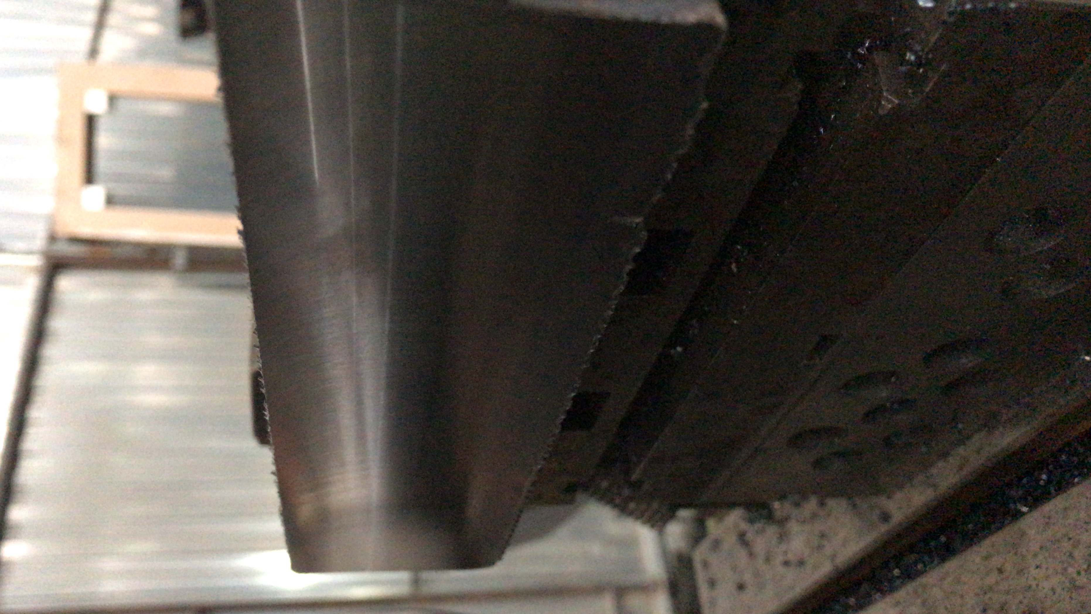

Сегодня обдирал стальную плиту после газорезки, сталь 45 55мм толщиной. Фреза корпусная 63я, 4 зуба, обороты 1200, подача 120, 1,5мм заглубление на ширину всей фрезы. Прикольно получилось, первый опыт.
6E6C956E-8C51-435B-A52C-2ECE28D9BB20.jpeg (4946 просмотров) <a class='original' href='./download/file.php?id=181765&mode=view' target=_blank>Загрузить оригинал (1.25 МБ)</a>
B945E4B2-F1C0-4B1C-8819-50284CEAD766.jpeg (4946 просмотров) <a class='original' href='./download/file.php?id=181766&mode=view' target=_blank>Загрузить оригинал (1.25 МБ)</a>
botcman
Сообщения: 532
Re: Тяжелый портальник 800*500
Сообщение botcman »
Вот и думаю, может ещё съем больше сделать?
Umnik
Сообщения: 2344
Репутация: 2153
Настоящее имя: Георгий
Откуда: Калуга
Сообщение Umnik »
я бы по станку смотрел, если он нагрузки особо не чувствует, то можно и еще дать.
В целом, 1.5 мм не так и много, имхо.

0.025 на зуб маловато.Корпусная не режет скорее, а "грызет" металл. Для нее такая маленькая подача только в минус. Десятку-полторы бы на обдирку, а то и все две. А дальше смотреть, как станок потянет.
botcman
Сообщения: 532
Сообщение botcman »
Станок, думаю, потянет. Только ссыкотно мальца.

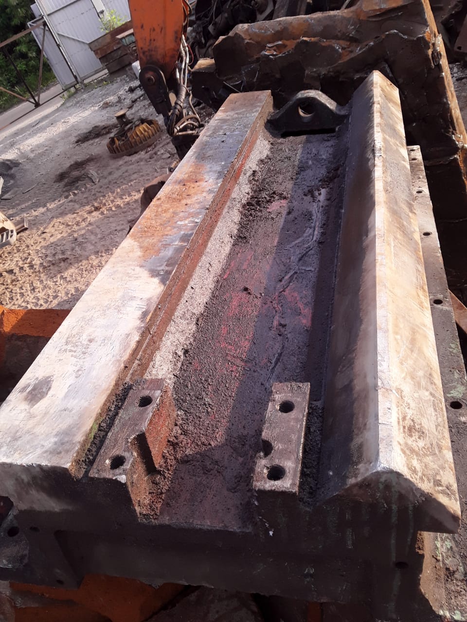

Почитал млин сколько труда, со станиной..
У меня тут чугуниевые колят, сотнями тон
Выбирай любую.
DSC_1516.JPG (4010 просмотров) <a class='original' href='./download/file.php?id=184135&mode=view' target=_blank>Загрузить оригинал (6.92 МБ)</a>
IMG-20200609-WA0001.jpg (4010 просмотров) <a class='original' href='./download/file.php?id=184136&mode=view' target=_blank>Загрузить оригинал (196.4 КБ)</a>
Umnik
Сообщения: 2344
Репутация: 2153
Откуда: Калуга
Сообщение Umnik »
Ну а толку то от того, что какие то там станины есть...
Натягивать проект на не предназначенную для этого конструкцию - работа не меньшая.
А в итоге скорее всего сплошные компромиссы получатся.
Тут хотя бы делаешь, как задумал изначально и если проект продуманный, то станок получается цельным, законченным, так сказать.
Да и в моем случае все делается в одну каску без применения тяжёлых станков и сторонних работ, за исключением погрузочно-разгрузочных.
А с этим огромным куском чугуна что делать?
