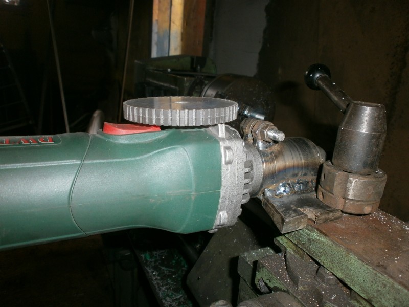

Сегодня опять резал шестерёнку.
P2060037й.JPG (4106 просмотров) <a class='original' href='./download/file.php?id=11578&mode=view' target=_blank>Загрузить оригинал (110.77 КБ)</a>
в качестве делительной головки-шестерня шпинделя
В качестве фрезера- прямошлифовалка dwt, фреза по типу гравировальной, сделана из обломка сверла с помощью болгарки прямо в фрезере, заготовка шестерни-два склеенных листа поликарбоната.
Режет зуб за один проход. с хорошим качеством поверхности.
P2060039й.JPG (4106 просмотров) <a class='original' href='./download/file.php?id=11579&mode=view' target=_blank>Загрузить оригинал (121.13 КБ)</a>
Сделал приспособу для крепления фрезера вместо резцедержателя
P2060044й.JPG (4106 просмотров) <a class='original' href='./download/file.php?id=11580&mode=view' target=_blank>Загрузить оригинал (97.73 КБ)</a>
С диаметром конечно промахнулся, т.к. формул расчета шестерен под зубчатый ремень не удалось, думаю со следующей угадаю.

А если сначала зубья по сильнее прорезать, а потом просто сточить лишнее резцом?
Кстати, острый край лучше потом отдельно снять.

Шестерёнка получилась в минус, надо больше диаметр почти на высоту зуба ремня.
Считал по приблизительной формуле: диаметр известной шестерни делил на количество зубьев,затем умножал на нужное количество. А как выяснилось делительная окружность колеса для ременной зубчатой передачи проходит снаружи внешнего диаметра шестеренки, нас этому не учили или может не помню такого..
Острые грани да, потом, хотя можно помучиться и сделать фрезу что-бы больше ничего не дорабатывать. благо есть шестеренка настоящая от этого ремня, можно подогнать профиль.
