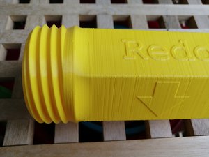

Всем привет. Печатал дочке пенал для карандашей и столкнулся вот с такой проблемой как на фотках. Видно, что резьба напечаталась отлично и верхняя часть, там внутренняя резьба, тоже напечаталась без пропусков слоев.
Это проблема с настройками в слайсере или может быть проблема именно этой модели? Или все-таки что-то с принтером?
Ender 3 Pro, PETG 230 градусов, скорость печати 50мм, 2 стенки, заполнение 20% зигзагом. Сласер - Cura.
Сразу после напечатал тестовый кубик практически идеально, ни одного косяка.

Почему именно на этой модели и только в середине? Печатал и до этого и после без проблем. До этого печатал коробку высотой больше этой и она идеальная.
Re: Ender 3 Pro проблема с печатью модели
Это не воблинг, это какие-то проблемы с экструдером или с его настройками.
Там, где резьба, скорость была ниже. А на прямых участках - выше. Чем выше скорость и ускорение на мягкой механике, тем воблинг больше. Чем быстрее давится пластик из сопла, тем равномерность слоёв меньше. Вощем, скачки температуры и механики собираются вместе и получается как на фото.
Калибровочный кубик печатается хорошо, потому что принтер не успевает на мелких стенках разогнаться до макс. скорости.

На экструдер тоже думал и на филамент, потому что до этого печатал другим. Скорость там где резьба по внешней части такая же как везде. Внутри да, печатает медленнее.
Вот кубик напечатанный через 10 минут после этого пенала для проверки. Столбик, кстати, почему-то тоже кривой, но думаю из-за скорости или температуры.
Я понимаю, что принтер еще ковырять и ковырять. Ему неделю я еще ничего не делал кроме прошивки на марлин. Но когда просто отлично печатает неделю из коробки, а потом сразу вот такие косяки как-то настораживает.
P.S.
Вазу печатает прямо сейчас. Никакого воблинга и пропусков...
Есть вероятность, что проблема именно с моделью?
