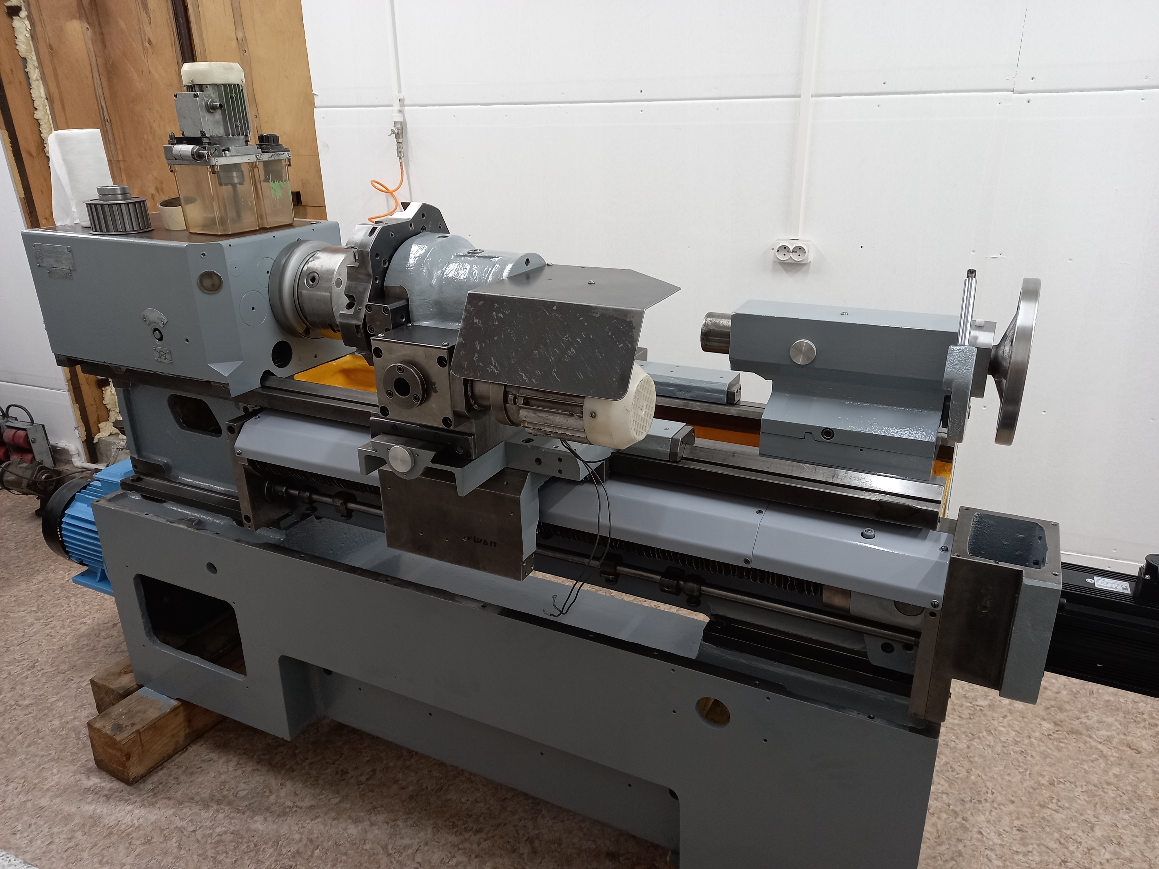

Всем привет. Дошло дело до системы смазки. В оригинале стоят импульсные питатели, вот думаю оставлять их или ставить китайский разветвитель, через который можно давить масло без ограничений? Есть у кого опыт работы с импульсными питателями?

У меня стоят , брал в Пневмаксе итальянские вроде как
В целом все хорошо
при длительном простое могут подтекать в обратку
В целом все хорошо

А в чем преимущество импульсников? В том, что они гарантированно выдают точную порцию смазки на свою точку? Станция смазки у тебя какая?

Да.john1987887 писал(а):А в чем преимущество импульсников? В том, что они гарантированно выдают точную порцию смазки на свою точку?
ставь китайские импульсникиjohn1987887 писал(а):или ставить китайский разветвитель,

Станцию купил фирмовую , случайно за копейки из за разбитого визульного уровня масла
Если будешь брать китайскую , то нужно именно для импульсных питателей
Там должен быть клапан сброса давления, что бы питатели могли быстро перезарядиться для повторного пшика
В принипе можно сделать самому, у меня по первой стоял самопал, работало исправно

Есть, где посмотреть? На родной станции нечто подобное стоит, но пока не разбирался как работает. Там вообще мудреная схема. Чпу включает двигатель, он создает давление 27 атмосфер, потом срабатывает реле давления и ЧПУ отключает двигатель, питатели выдают дозу масла. Т.е. для станции нужен какой-то контроллер, на твоей есть такой мозг?nik1 писал(а):В принипе можно сделать самому, у меня по первой стоял самопал, работало исправно

У меня так же работает как ты написал
Разгрузочный клапан в конце цикла скинет остаточное давление и питатели смогут снова взвестить при подачи давления
Ты посмотри , по идее на станции должен стоять такой клапан
Проверить легко, если давление быстро снизится , то клапан стоит
Если будет держаться, то его нет
Клапан механический, на него чпу не надо
чпу следит за пробегом и реверсами , по ним включает маслостанцию

У нас так же. Можно и без датчика давления, подобрав время работы маслостанции.john1987887 писал(а):Там вообще мудреная схема. Чпу включает двигатель, он создает давление 27 атмосфер, потом срабатывает реле давления и ЧПУ отключает двигатель, питатели выдают дозу масла.
PLC в ЧПУ, таймер на маслостанции.john1987887 писал(а):Т.е. для станции нужен какой-то контроллер
На китайских есть таймер. Можно сделать так что при наборе давления, датчик давления отключает маслостанцию. Если убрать обратный клапан с маслостанции, давление будет сбрасываться после отключения маслостанции.john1987887 писал(а):Т.е. для станции нужен какой-то контроллер, на твоей есть такой мозг?

Хоть кто нибудь бы фотки по подробнее скинул. Сейчас то же на тпк надо сделать, сижу, думаю. Так что если бы поподробнее, то было бы супер

Еще чуток.

Какое шикарное помещение у вас!
прям мечта рукастого человека...
