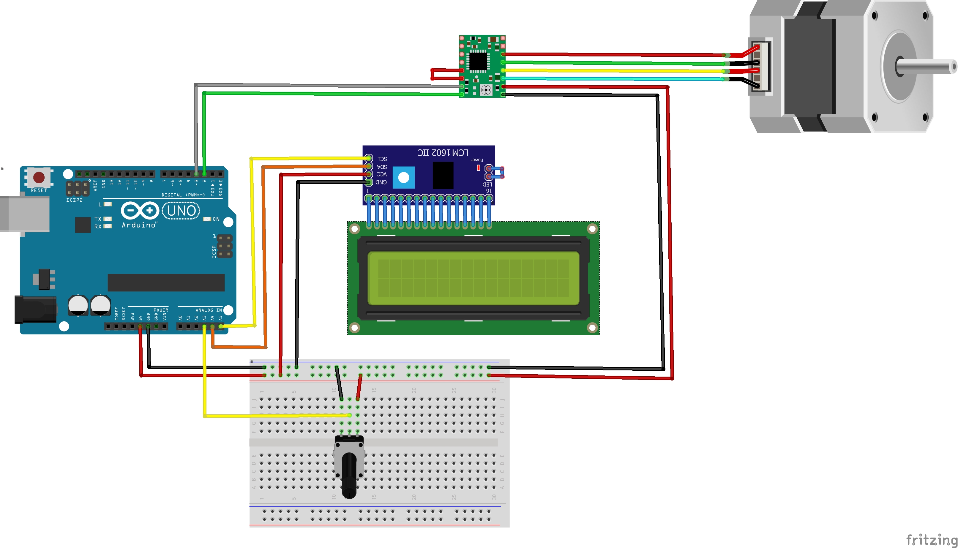

alesqosim
Сообщения: 25
Зарегистрирован: 09 май 2020, 05:56
Настоящее имя: Alex
Re: Помогите разобраться китайской приблудой
Сообщение alesqosim »
Мозги кипят!
Короче вот для этого нужен скетч.
Что бы я мог контролировать скорость с помощью подстроечного.

Rom327
Сообщения: 2760
Репутация: 437
Настоящее имя: Роман
Откуда: Подольск
Сообщение Rom327 »
Крайние выводы + -, средний на А0
В архиве код, который крутит мотор в обе стороны с управлением переменным резистором. Потом параметры выведешь на дисплей.
sketch_stepper_motor.rar
(2.39 КБ) 293 скачивания

В принципе, код рабочий. Но назвать его полноценным, нельзя. Необходимо хотя-бы добавить еще несколько элементов управления, типа кнопок Старт/Стоп и направление вращения. Потенциометр (если он нормальный) крайние выводы на "+" и "-" питания, средний на аналоговый вход. Некоторые китайские многооборотные имеют несколько отличное расположение выводов (вывод с ползунка находится с края). Кроме того следует учесть, что вывод на дисплей достаточно медленный и может внести некоторую нестабильность скорости вращения. А чем платка не нравится? Есть разъемы, фильтра по питанию и габариты небольшие. Если она в наличии, то можно и использовать.

Завтра токи драйвера буду регулировать, а то не много греется мой А4988. Установил ток 1,1в. Это нормально?
Предполагаю будет обдув.
Теперь к этому скетчу надо подключить дисплей по I2C-возможно?
Сообщение svm »
Если А4, А5 свободны, то никто не запрещает.
Ток определяется по формуле Vref = I_Max x 8 x Rs. где I_Max - максимальный ток двигателя Rs токоизмерительный резистор драйвера обычно 0,1 Ом (R100)
при опорном 1,1 В ток двигателя будет около 1,37 А. При таком токе драйвер уже достаточно сильно греется. Палец обжигает. Ток лучше выставлять по минимуму, не в ущерб работоспособности двигателя.
