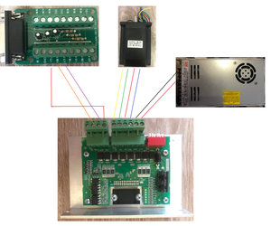

Доброго времени суток!
Форумчане, нужна ваша помощь.
Помогите разобраться правильно ли я подключаю комплект электроники.
Есть в наличии следующие компоненты: Контроллер NC Studio PCMIC-3D, 3 драйвера TB 4240 v2, ШД Nema 23, блок питания 36 V
Подключаю по схеме ниже, вроде бы все делаю как указано инструкциях, но ШД не реагируют на команды NC Studio..
Заранее спасибо за помощь!
Схема0.png (1117 просмотров) <a class='original' href='./download/file.php?id=181152&mode=view' target=_blank>Загрузить оригинал (3.34 МБ)</a>

5 вольт на землю прикрутил?

да и с блока питания плюс на землю, минус на плюс...

shalek писал(а):5 вольт на землю прикрутил?
На рисунке ошибся.. поправил 5v на 5v подключено.
