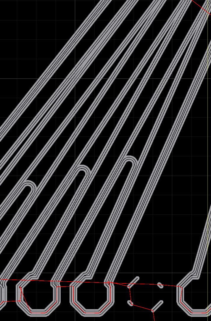

X-Ray писал(а):Может у вас отступ в инструменте меньше или больше 50%.
Отступ - по умолчанию.
Но, возможно, я неправильно интерпретировал фрагмент печатной платы, о котором идет речь.
Я внимательно посмотрел на визуализацию трассы инструмента в программе G2G и понял свою ошибку.
Я говорил о 2-х и одном проходе. А на самом деле на этом фрагменте было 4 и 2 прохода, соответственно.
Таким образом признаю свои обвинения в адрес программы беспочвенными.
Осталось развенчать или подтвердить "проблему подпрыгивания шпинделя", описанную мной в посте выше

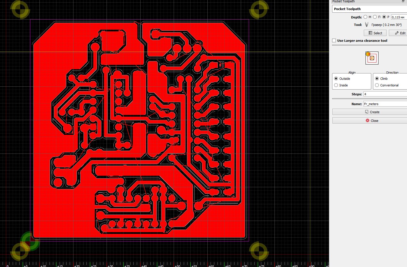

Задумал строгать очередную платку, провел эксперименты с "карманом".
Общий вид
Общий (4039 просмотров) <a class='original' href='./download/file.php?id=181057&mode=view' target=_blank>Загрузить оригинал (173.93 КБ)</a>
Общий
Карман в 4 прохода
4 прохода (4039 просмотров) <a class='original' href='./download/file.php?id=181058&mode=view' target=_blank>Загрузить оригинал (173.84 КБ)</a>
4 прохода
Карман в 8 проходов
8 проходов (4039 просмотров) <a class='original' href='./download/file.php?id=181059&mode=view' target=_blank>Загрузить оригинал (189.23 КБ)</a>
8 проходов
Так что утверждение в увеличении проходов очень даже верно! Я выбрал 8 проходов, пускай чуть дольше грызет, но зато результат лучше.

Курдль
Сообщения: 1060
Репутация: 282
Откуда: Msk
Re: Grber2GCode (фрезеровка печатных плат на ЧПУ)
Сообщение Курдль »
Vlad1953 писал(а):Так что утверждение в увеличении проходов очень даже верно! Я выбрал 8 проходов, пускай чуть дольше грызет, но зато результат лучше.
А в чем Вы измеряете это "лучше"? Ну, кроме продолжительности гравировки?
Если по расчетам для конкретного напряжения, частоты в конкретных условиях, достаточно зазора в 0.4 мм, то зачем делать его больше?

Vlad1953
Сообщения: 234
Репутация: 29
Откуда: Каменногорск
Сообщение Vlad1953 »
А ножки межу микросхем? Там по разным прикидам 0.3 мм всего.
В программе, конечно, реализовано создать УП несколькими фрезами, но я замучаюсь ноль по Z ловить. Все таки станочек самый дешевый и без наворотов.

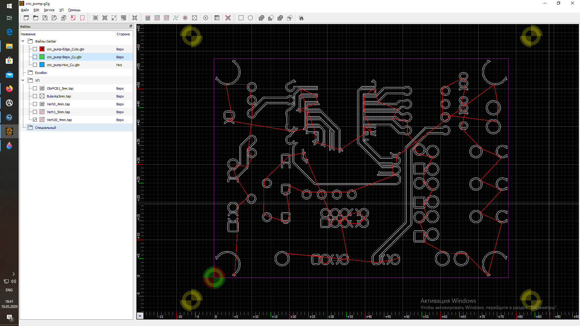

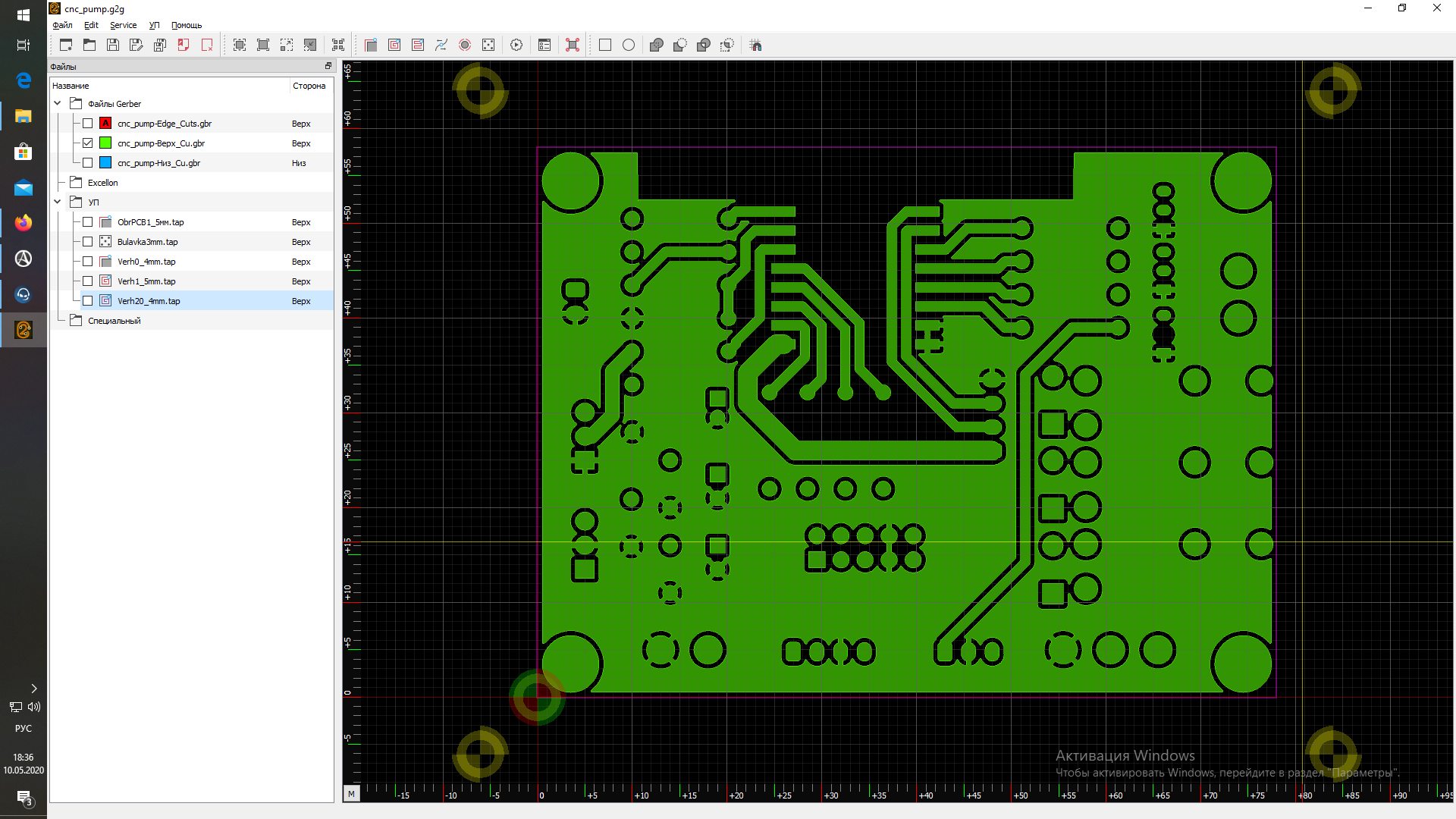

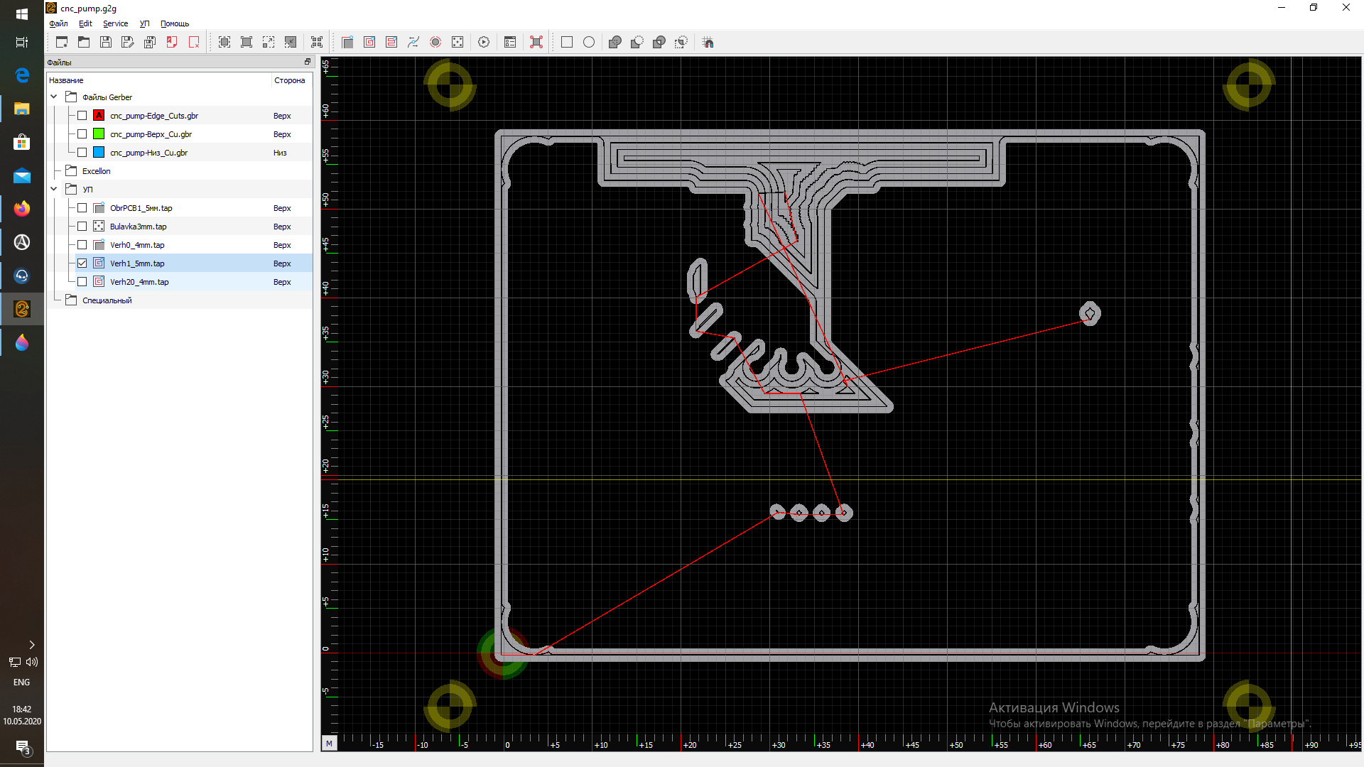

Есть пару вопросов по программе.

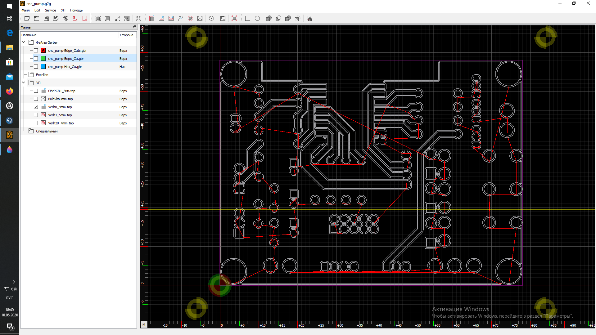

Выложил несколько скринов экрана. На них видим, что при убирании лишней меди программа проходит частично по путям, где уже производилась фрезеровка (скрины 2 и 3). Можно этого как то избежать? (жалко времени и фрезу). На 4м скрине в центре области обработки видны мелкие ступеньки, их бы тоже хотелось бы избежать, но это пока не критично.
Второй вопрос про карту высот, планируется ли такая возможность для корректировки программы согласно карте высот по Z?
Ну и совсем нубский вопрос, я планирую использовать 2 концевые фрезы (0.4мм двухзаходную и 1.5мм 4х заходную) Шпиндель может выдать 24тыс оборотов (станочек по проекту Фрезерюги из профилей), какие подачи можно выставить для снятия слоя меди и обрезки по контуру платы? Может кто подсказать исходя из личного опыта.
4. Убираем лишнюю медь фрезой (1.5мм) (3968 просмотров) <a class='original' href='./download/file.php?id=181089&mode=view' target=_blank>Загрузить оригинал (179.58 КБ)</a>
3. Убираем лишнюю медь мелкой фрезой (0.4мм) (3968 просмотров) <a class='original' href='./download/file.php?id=181090&mode=view' target=_blank>Загрузить оригинал (226.19 КБ)</a>
2. Фрезеровка по контуру мелкой фрезой (0.4мм) (3968 просмотров) <a class='original' href='./download/file.php?id=181091&mode=view' target=_blank>Загрузить оригинал (231.6 КБ)</a>
1. Гербер платы (3968 просмотров) <a class='original' href='./download/file.php?id=181092&mode=view' target=_blank>Загрузить оригинал (211.98 КБ)</a>
1. Гербер платы
YuryV
Сообщения: 224
Зарегистрирован: 08 июл 2019, 23:34
Репутация: 44
Сообщение YuryV »
Kuzma30 писал(а): что при убирании лишней меди программа проходит частично по путям, где уже производилась фрезеровка
Я так понимаю, что речь идёт о том, что в режиме "Use Larger area clearanse tool" фреза бОльшего диаметра срезает в смежных местах с мЕньшей фрезой участок меди, равный одному проходу мЕньшей фрезы. То есть по умолчанию площади съёма меди обоих фрез имеют перекрытие, равное полосе в один диаметр мЕньшей фрезы?
И предлагается в настройках сделать программируемым ОТСТУП между площадями съёма меди этими фрезами или сделать его нулевым (то есть площади не пересекаются) или немного изменить алгоритм стыковки смежных мест?
Для экономии времени фрезерования.
И за одно вопрос к X-Ray - можно надеяться на появление версии с режимом снятия меди тремя разными диаметрами фрез?
ПОнятно, что многие просто разделяют (изолируют) дорожки, но хотелось бы иметь инструмент CAM универсальный для всех (и если нужно, сделать плату (недолго) на широкую полосу до ГГц).
X-Ray
Сообщения: 598
Репутация: 275
Настоящее имя: Дамир
Сообщение X-Ray »
Kuzma30 писал(а):На 4м скрине в центре области обработки видны мелкие ступеньки, их бы тоже хотелось бы избежать, но это пока не критично.
В настройках есть галка почистить, иногда бывает глючит алгоритм отступа. Постараюсь исправить эту багу если смогу, так как она не в моём коде. Самому не нравится "заглублять" вычисления из-за этого.

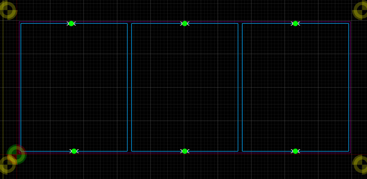

Vlad1953
Сообщения: 234
Репутация: 29
Kuzma30 писал(а):Как необязательная "фича"
https://www.tech-e.ru/assets/images/0903/22_pic1.jpg "кошерные" мосты (хттпс://www.tech-e.ru/2009_3_22.php)
Но там и оборудование запредельное. Для нас. На наших китайских станочках это тоже можно сделать, но вручную. Вчера фрезеровал одновременно три одинаковых платы с последующей обрезкой. Вполне хватило по 2 моста на платку. И выломались влегкую.
Общий вид
Общий (3800 просмотров) <a class='original' href='./download/file.php?id=181286&mode=view' target=_blank>Загрузить оригинал (132.66 КБ)</a>
Общий
В G2G
G2G (3800 просмотров) <a class='original' href='./download/file.php?id=181287&mode=view' target=_blank>Загрузить оригинал (103.45 КБ)</a>
G2G
Мосты
Мосты (3800 просмотров) <a class='original' href='./download/file.php?id=181288&mode=view' target=_blank>Загрузить оригинал (64.45 КБ)</a>
Мосты
